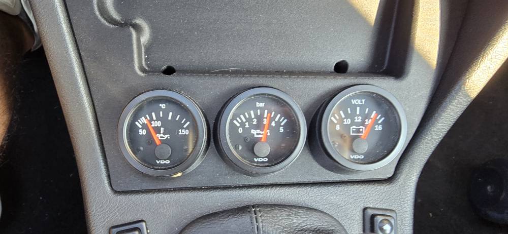

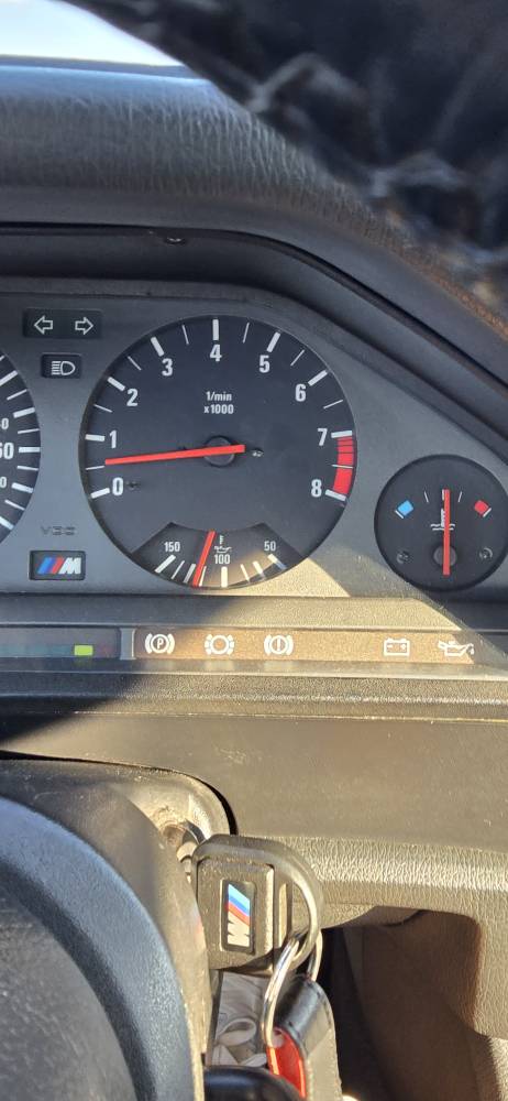

OD777 Geschrieben: 12. Juli 2025 #31 Meldung Teilen Geschrieben: 12. Juli 2025 Ich hab mein Diff jetzt überholen und umbauen lassen. Gleichzeitig hab ich den Z3m Deckel verbaut. Meine Anzeige bewegt sich zwischen 60-65°C. Gesendet von meinem SM-S928B mit Tapatalk Zitieren Link zu diesem Kommentar https://e30-talk.com/topic/211077-wie-heiss-wird-ein-diff-in-wirklichkeit/page/2/#findComment-1848350 Auf anderen Seiten teilen Weitere Optionen zum teilen...
vokuhila Geschrieben: 15. Juli 2025 #32 Meldung Teilen Geschrieben: 15. Juli 2025 am Am 12.7.2025 um 15:34 schrieb OD777: Ich hab mein Diff jetzt überholen und umbauen lassen. Gleichzeitig hab ich den Z3m Deckel verbaut. Meine Anzeige bewegt sich zwischen 60-65°C. ist schon "bissel wenig" würde ich mal sagen hast Du denn das Diffgehäuse auch ordentlich mit Masse verbunden ? sonst wird das mit dem Sensor nämlich nix zum Test kannst Du das Sensorkabel ja mal an das Gehäuse vom Sensor halten, dann solltest Du Vollausschlag haben, wenn nicht, dann fehlt die Masse für den Sensor (bzw. Diff.) kannst Du aber leicht "rüberbrücken" denn am Tachogeber gibts ne Masse Zitieren Achdung, dor Beidrach gann Resde vonn Ironie endhaldn. Bei Unfordräschlischkeedn nemmse Medigamende odor gehnse ma zom Zischador. Link zu diesem Kommentar https://e30-talk.com/topic/211077-wie-heiss-wird-ein-diff-in-wirklichkeit/page/2/#findComment-1848613 Auf anderen Seiten teilen Weitere Optionen zum teilen...
OD777 Geschrieben: 30. Januar #33 Meldung Teilen Geschrieben: 30. Januar ist schon "bissel wenig" würde ich mal sagen hast Du denn das Diffgehäuse auch ordentlich mit Masse verbunden ? sonst wird das mit dem Sensor nämlich nix zum Test kannst Du das Sensorkabel ja mal an das Gehäuse vom Sensor halten, dann solltest Du Vollausschlag haben, wenn nicht, dann fehlt die Masse für den Sensor (bzw. Diff.) kannst Du aber leicht "rüberbrücken" denn am Tachogeber gibts ne MasseDas prüf ich bei der nächsten Gelegenheit. Ich hab die Masse über den Tachosignalgeber angeschlossen. Guter Hinweis Gert. Danke Gesendet von meinem SM-S928B mit Tapatalk Zitieren Link zu diesem Kommentar https://e30-talk.com/topic/211077-wie-heiss-wird-ein-diff-in-wirklichkeit/page/2/#findComment-1861264 Auf anderen Seiten teilen Weitere Optionen zum teilen...
