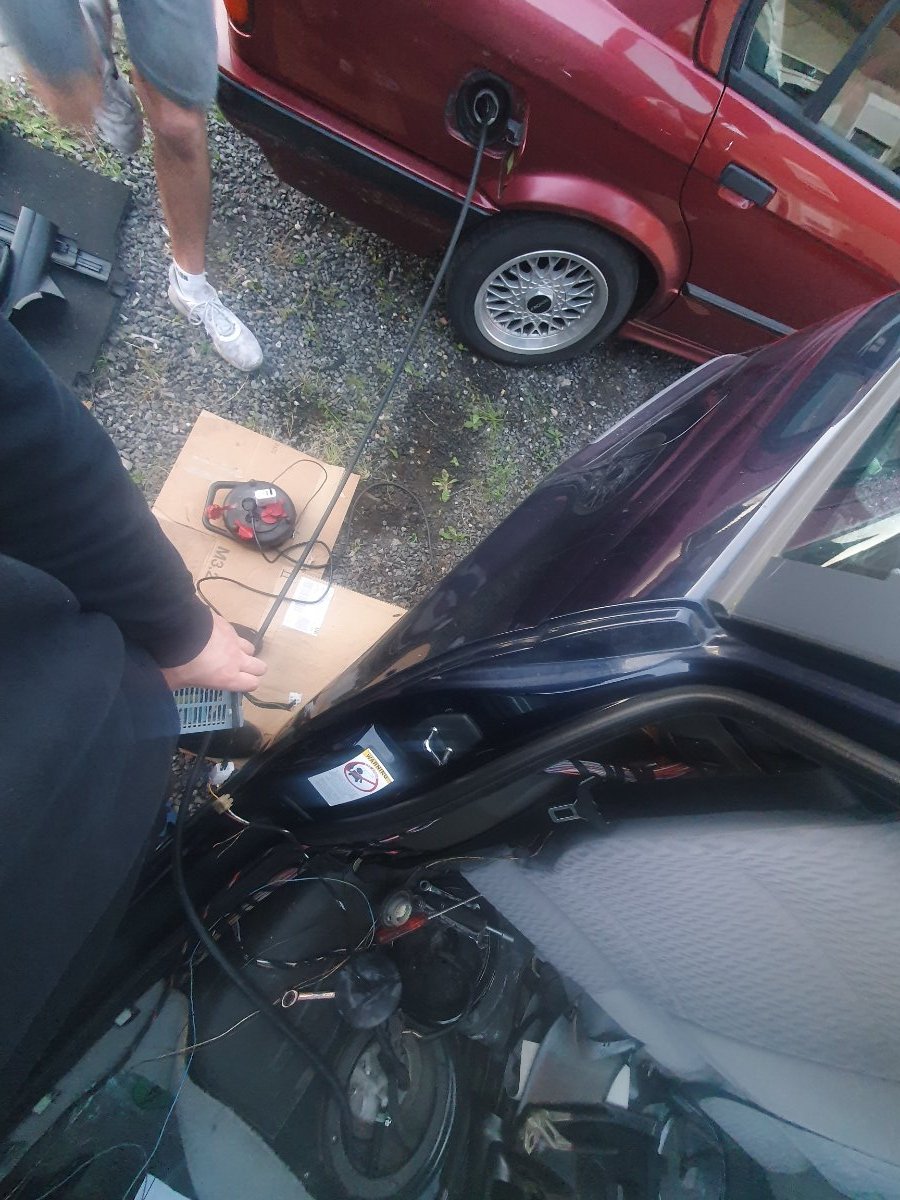

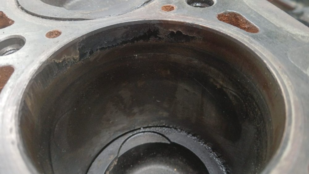

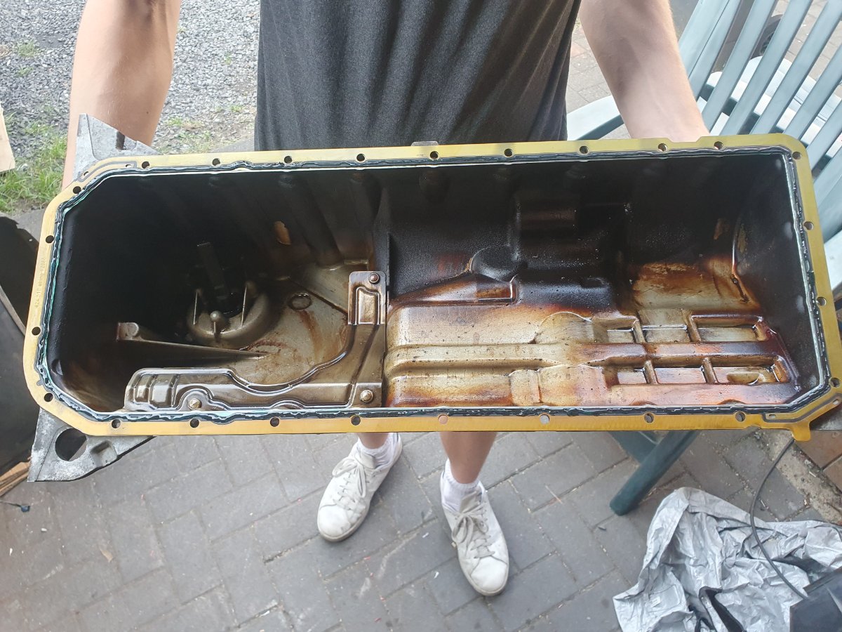

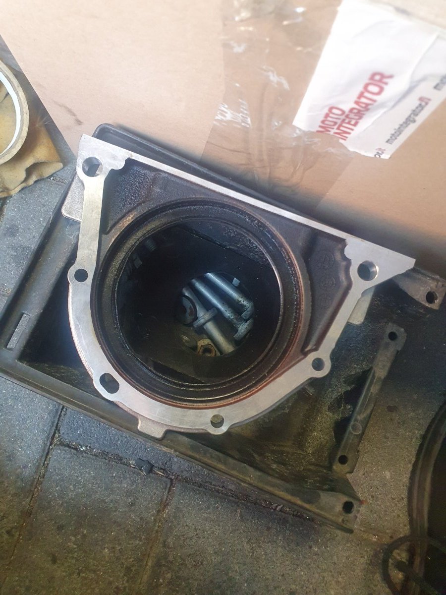

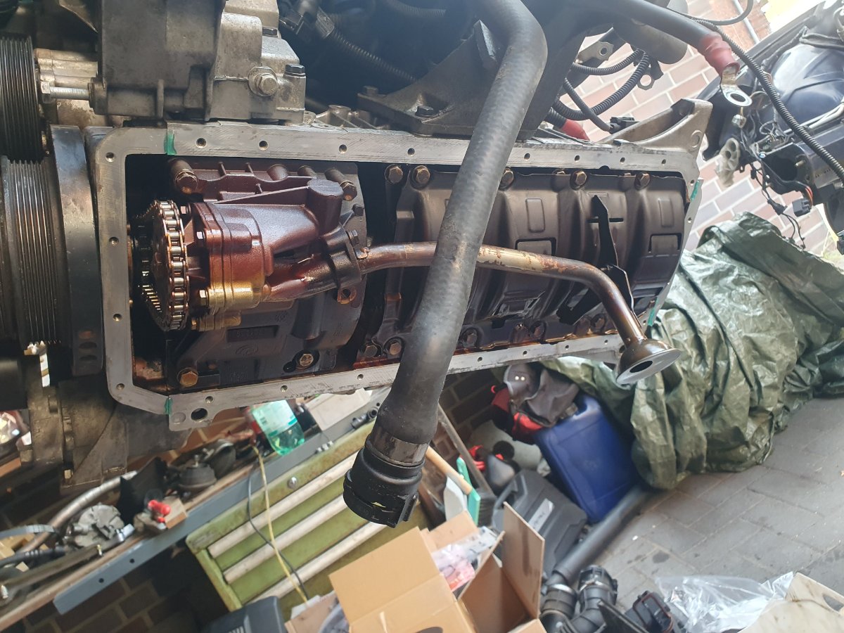

der-wasguckstdu-dreier Geschrieben: 31. Juli 2025 Autor #107 Meldung Teilen Geschrieben: 31. Juli 2025 Hier nochmal ein paar Bilder, die ich noch im Ärmel hatte: Die Artenvielfalt im Garten wird größer, der Klimawandel wird das aber schnell regeln. Der Sprit musste leider zum Teil raus, weil er uns beim Abmachen der Spritleitung entgegen kam. Ich hatte ungünstiger Weise einen Tag vor der Katastrophe in einen vollen Tank investiert. Aber naja, kostenlos Tanken kann man auch nicht alle Tage... Schönes Bild vom 1,3 MH Motor vom Kumpel ausm Golf 2... Was sagt ihr dazu? Mein Halbwissen sagt der ist gar. Zitieren Mit freundlichen Grüßen, Julius _____________________________________________ meine Fotostory: Das Calypsorote Nudelsieb (und das Orientblaue Wunder) Link zu diesem Kommentar https://e30-talk.com/topic/210842-das-calypsorote-nudelsieb-lebenserhaltende-ma%C3%9Fnahmen-neverending-daily/page/5/#findComment-1849774 Auf anderen Seiten teilen Weitere Optionen zum teilen...

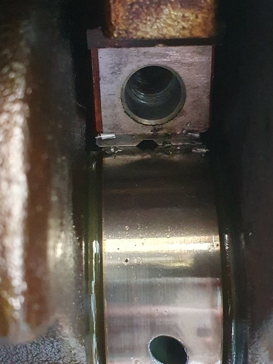

Scheineiliger Geschrieben: 31. Juli 2025 #108 Meldung Teilen Geschrieben: 31. Juli 2025 1.3MH…. Lohnt ja nicht… Austauschteil suchen und vorher Endoskopieren… Zitieren Link zu diesem Kommentar https://e30-talk.com/topic/210842-das-calypsorote-nudelsieb-lebenserhaltende-ma%C3%9Fnahmen-neverending-daily/page/5/#findComment-1849779 Auf anderen Seiten teilen Weitere Optionen zum teilen...

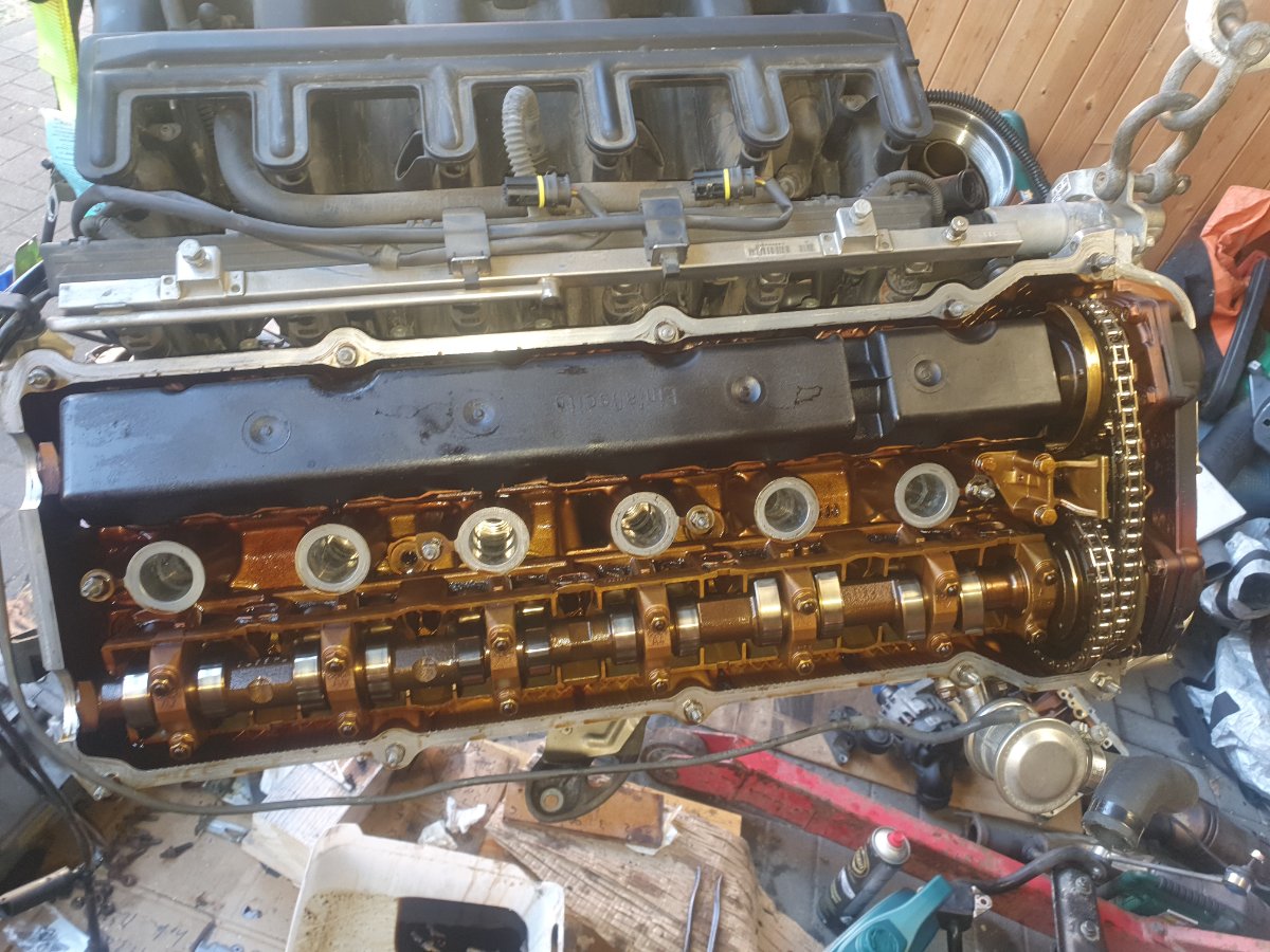

ripeete Geschrieben: 31. Juli 2025 #109 Meldung Teilen Geschrieben: 31. Juli 2025 am vor einer Stunde schrieb der-wasguckstdu-dreier: Schönes Bild vom 1,3 MH Motor vom Kumpel ausm Golf 2... Was sagt ihr dazu? Mein Halbwissen sagt der ist gar. Ich kann kein hohnbild erkennen. Was ist das oben? Ablagerung oder fehlt da material? Vielleicht könnte man mal einen versuch mit einer "klobürste" wagen. Zitieren Link zu diesem Kommentar https://e30-talk.com/topic/210842-das-calypsorote-nudelsieb-lebenserhaltende-ma%C3%9Fnahmen-neverending-daily/page/5/#findComment-1849781 Auf anderen Seiten teilen Weitere Optionen zum teilen...

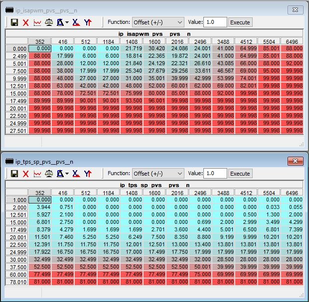

Grimmjar Geschrieben: 31. Juli 2025 #114 Meldung Teilen Geschrieben: 31. Juli 2025 Das E-Gas kann man dem Motor "abgewöhnen". Hoffe ich doch. Zumindest ist das eine meiner nächsten Aufgaben. Zitieren zähle bis zwölf... Link zu diesem Kommentar https://e30-talk.com/topic/210842-das-calypsorote-nudelsieb-lebenserhaltende-ma%C3%9Fnahmen-neverending-daily/page/5/#findComment-1849798 Auf anderen Seiten teilen Weitere Optionen zum teilen...
der-wasguckstdu-dreier Geschrieben: 31. Juli 2025 Autor #115 Meldung Teilen Geschrieben: 31. Juli 2025 am vor 6 Stunden schrieb ripeete: Also ich wäre bestimmt so vorgegangen. Und den m43 repariert/geichwertig ersetzt. Ne den fand ich von vornherein nicht berrauschend und das Angebot an Austauschmotoren war mau und teuer. am vor 2 Stunden schrieb Grimmjar: Das E-Gas kann man dem Motor "abgewöhnen". Hoffe ich doch. Zumindest ist das eine meiner nächsten Aufgaben. Ja man kann einen Frankenstein bauen mit M52TÜ Teilen soweit ich weiß. Zitieren Mit freundlichen Grüßen, Julius _____________________________________________ meine Fotostory: Das Calypsorote Nudelsieb (und das Orientblaue Wunder) Link zu diesem Kommentar https://e30-talk.com/topic/210842-das-calypsorote-nudelsieb-lebenserhaltende-ma%C3%9Fnahmen-neverending-daily/page/5/#findComment-1849802 Auf anderen Seiten teilen Weitere Optionen zum teilen...
Höbber Geschrieben: 1. August 2025 #116 Meldung Teilen Geschrieben: 1. August 2025 am vor 13 Stunden schrieb Grimmjar: Das E-Gas kann man dem Motor "abgewöhnen". Hoffe ich doch. Zumindest ist das eine meiner nächsten Aufgaben. Melde dich, wenn du soweit bist, bitte. Dann könnte ich meinen E46 doch noch länger behalten. (Muss aber in einem E46 möglich sein.) Zitieren Verkaufe Repro-Bremsscheiben ø296x25 passend für den Alpina B6, VergleichsNr. 3411130. Link zu diesem Kommentar https://e30-talk.com/topic/210842-das-calypsorote-nudelsieb-lebenserhaltende-ma%C3%9Fnahmen-neverending-daily/page/5/#findComment-1849812 Auf anderen Seiten teilen Weitere Optionen zum teilen...
touringDani Geschrieben: 1. August 2025 #117 Meldung Teilen Geschrieben: 1. August 2025 Das hört sich interessant an.Hab selbige absurde Problematik mit dem E87, entweder nix oder das Ding rast ab wie beim Viertelmeilestart. Sehr gewöhnungsbedürftig.Fast noch schlimmer als der fehlende Ölmessstab.Bisherige Recherchen führten allerdings nur zu irgendwelchen Pedalboxen und ähnlicher Grütze. Zitieren Link zu diesem Kommentar https://e30-talk.com/topic/210842-das-calypsorote-nudelsieb-lebenserhaltende-ma%C3%9Fnahmen-neverending-daily/page/5/#findComment-1849813 Auf anderen Seiten teilen Weitere Optionen zum teilen...
Scheineiliger Geschrieben: 1. August 2025 #118 Meldung Teilen Geschrieben: 1. August 2025 Das kann man bei Autos mit DSC neuer DTC überhaupt nicht. Das "abgewöhnen“ klappt doch nur, wenn die Fahrpedalstellung nicht benötigt wird, um ESP funktionieren zu lassen. Zitieren Link zu diesem Kommentar https://e30-talk.com/topic/210842-das-calypsorote-nudelsieb-lebenserhaltende-ma%C3%9Fnahmen-neverending-daily/page/5/#findComment-1849818 Auf anderen Seiten teilen Weitere Optionen zum teilen...
Grimmjar Geschrieben: 1. August 2025 #119 Meldung Teilen Geschrieben: 1. August 2025 M52 TÜ ist auch E-Gas. Der Leerlaufsteller vom M54 ist im niedrigen Lastbereich bis 3000+rpm aktiv. Da ist die Drosselklappe noch völlig geschlossen. Umbauen muss man da nix. Die Maps für DK und LLR müssen bearbeitet werden. Mehr DK und weniger LLR. Zitieren zähle bis zwölf... Link zu diesem Kommentar https://e30-talk.com/topic/210842-das-calypsorote-nudelsieb-lebenserhaltende-ma%C3%9Fnahmen-neverending-daily/page/5/#findComment-1849834 Auf anderen Seiten teilen Weitere Optionen zum teilen...
Grimmjar Geschrieben: 1. August 2025 #120 Meldung Teilen Geschrieben: 1. August 2025 Das sind zwei Maps, die angepasst werden. Und dann wahrscheinlich noch zwei Dutzend weitere Maps, damit es flutscht. Oben: PWG zu LLR Unten: PWG zu DK Zitieren zähle bis zwölf... Link zu diesem Kommentar https://e30-talk.com/topic/210842-das-calypsorote-nudelsieb-lebenserhaltende-ma%C3%9Fnahmen-neverending-daily/page/5/#findComment-1849835 Auf anderen Seiten teilen Weitere Optionen zum teilen...

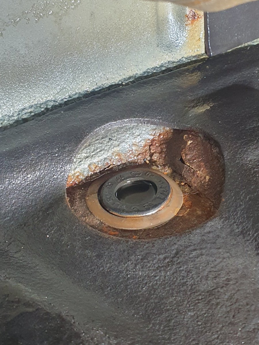

ripeete Geschrieben: 18. September 2025 #124 Meldung Teilen Geschrieben: 18. September 2025 am vor 7 Stunden schrieb der-wasguckstdu-dreier: Das ist aber auch ein Problem für später, gut, dass ich es jetzt schon weiß, denn noch ist der Schlachter da… prüfe noch bitte die anbindungspunkte der hinterachse, sie rosten (und reißen aus) gern! Zitieren Link zu diesem Kommentar https://e30-talk.com/topic/210842-das-calypsorote-nudelsieb-lebenserhaltende-ma%C3%9Fnahmen-neverending-daily/page/5/#findComment-1852856 Auf anderen Seiten teilen Weitere Optionen zum teilen...
der-wasguckstdu-dreier Geschrieben: 18. September 2025 Autor #125 Meldung Teilen Geschrieben: 18. September 2025 am vor einer Stunde schrieb ripeete: Was ist mit der lichtmaschine? Die restlichen weihnachtsbaumlichter sind erstmal egal... Liegt noch im Regal am vor einer Stunde schrieb ripeete: prüfe noch bitte die anbindungspunkte der hinterachse, sie rosten (und reißen aus) gern! Da wo die Achsschwinge an die Karosserie geht? Zitieren Mit freundlichen Grüßen, Julius _____________________________________________ meine Fotostory: Das Calypsorote Nudelsieb (und das Orientblaue Wunder) Link zu diesem Kommentar https://e30-talk.com/topic/210842-das-calypsorote-nudelsieb-lebenserhaltende-ma%C3%9Fnahmen-neverending-daily/page/5/#findComment-1852861 Auf anderen Seiten teilen Weitere Optionen zum teilen...
