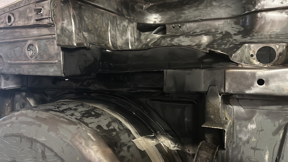

Jakoche Geschrieben: 5. Juni 2024 Autor #31 Meldung Teilen Geschrieben: 5. Juni 2024 (bearbeitet) Der Längsträger ist ja nicht mehr Orginal . Aber ich schiess wirklich übers Ziel hinaus , eigentlich wollte ich das Auto als ich es gekauft hab die nächsten paar Jahre so fahren , dann habe ich einige Stellen entdeckt die mir nicht gefallen und jetzt ists halt zur ner Restauration eskaliert Bearbeitet: 5. Juni 2024 von Jakoche Zitieren Link zu diesem Kommentar https://e30-talk.com/topic/209814-restauration-meines-84er-vvfl/page/2/#findComment-1814450 Auf anderen Seiten teilen Weitere Optionen zum teilen...
firstcarrera2 Geschrieben: 5. Juni 2024 #32 Meldung Teilen Geschrieben: 5. Juni 2024 Ist der Längsträger an der gezeigten Stelle von einem früheren Hecktreffer geknickt? Selbst habe ich auch schon größere Partien eines Kofferraumbodens aus einem Spenderfahrzeug chemisch entlacken lassen und in das Projektauto eingesetzt. Dazu müsste die Karosserie aber masslich stimmen. Hier gezeigt reicht aber vermutlich auch auftrennen, gerade dengeln und wieder verschließen. Probier mal die Tipps mit den Topfbürsten/Drahtbürsten/ CSD Scheiben, mit verschiedenen Größen und Drehzahlen. Das klappt gut, du wirst sehen. Was blank ist, umgehend dünn grundieren, sonst fängt es schnell wieder an Oberflächenrost zu bilden. Selbst mache ich das mit schweissbarem primer rot/braun. Wenn der Unterboden fertig bearbeitet ist, schleife und säubere ich alles noch einmal und grundiere alles mit 2K Epoxy. Danach kannst du Lackieren oder U Schutz auftragen, je nachdem. Das wichtigste ist meiner Erfahrung nach, keine Stelle zu vernachlässigen. Wenn Nahtabdichtungen fehlen oder kleinste Stellen oder Hohlräume blank bleiben, fängt es gleich wieder an zu gammeln. Viel Erfolg und Ausdauer für dein Projekt 🙂 Zitieren Link zu diesem Kommentar https://e30-talk.com/topic/209814-restauration-meines-84er-vvfl/page/2/#findComment-1814461 Auf anderen Seiten teilen Weitere Optionen zum teilen...
Jakoche Geschrieben: 5. Juni 2024 Autor #33 Meldung Teilen Geschrieben: 5. Juni 2024 (bearbeitet) am vor 8 Minuten schrieb firstcarrera2: Ist der Längsträger an der gezeigten Stelle von einem früheren Hecktreffer geknickt? Selbst habe ich auch schon größere Partien eines Kofferraumbodens aus einem Spenderfahrzeug chemisch entlacken lassen und in das Projektauto eingesetzt. Dazu müsste die Karosserie aber masslich stimmen. Hier gezeigt reicht aber vermutlich auch auftrennen, gerade dengeln und wieder verschließen. Probier mal die Tipps mit den Topfbürsten/Drahtbürsten/ CSD Scheiben, mit verschiedenen Größen und Drehzahlen. Das klappt gut, du wirst sehen. Was blank ist, umgehend dünn grundieren, sonst fängt es schnell wieder an Oberflächenrost zu bilden. Selbst mache ich das mit schweissbarem primer rot/braun. Wenn der Unterboden fertig bearbeitet ist, schleife und säubere ich alles noch einmal und grundiere alles mit 2K Epoxy. Danach kannst du Lackieren oder U Schutz auftragen, je nachdem. Das wichtigste ist meiner Erfahrung nach, keine Stelle zu vernachlässigen. Wenn Nahtabdichtungen fehlen oder kleinste Stellen oder Hohlräume blank bleiben, fängt es gleich wieder an zu gammeln. Viel Erfolg und Ausdauer für dein Projekt 🙂 Ja und das nicht nur wenig … war mir bekannt beim Kauf aber von oben nicht so genau zu sehen gewesen . Das mitm Spender ansich ist das professionellste , ich denke hier sollte aber ein normales Blech reichen . Welding Primer hab ich schon bestellt . Ich bin jetzt dabei erst mal alles grob so wie auf dem Bild zu befreien und den feinschliff mit ner Drahtbürste zu machen (außer an rostigen Stellen da nehm ich die lila Scheiben für die Flex . Mir ist erstmal das wichtigste das der Träger im Drehgestell nicht abknickt . Wenn ich den Schaden doch noch mal richten lassen muss , dann ists halt so . Auf das Geld kommt’s bei so ner Aktion dann wohl auch nicht mehr an . Hab vllt auch ein paar Leute an der Hand die mir das machen können . Aufregen tut man sich natürlich trotzdem , auch wenns das eigentlich nicht wert ist . Danke für die Tipps und ebenso , verfolge dein Projekt auch 👍🏼 Bearbeitet: 5. Juni 2024 von Jakoche Zitieren Link zu diesem Kommentar https://e30-talk.com/topic/209814-restauration-meines-84er-vvfl/page/2/#findComment-1814463 Auf anderen Seiten teilen Weitere Optionen zum teilen...

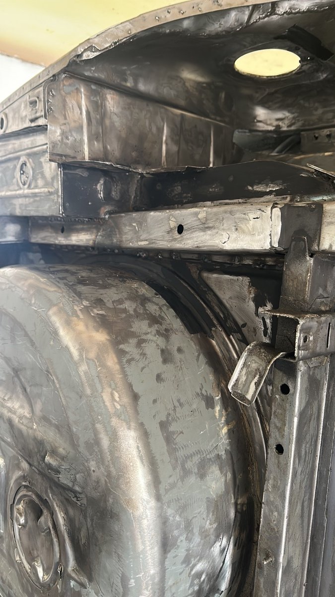

firstcarrera2 Geschrieben: 16. September 2024 #47 Meldung Teilen Geschrieben: 16. September 2024 am Am 13.9.2024 um 22:33 schrieb Jakoche: Über Ratschläge wie ihr vorgehen würdet , wäre ich sehr dankbar . So langsam steigt der Frust nämlich , dafür bin ich aber aktuell auch sehr motiviert , da das entfernen und schleifen des Unterbodens bald ein Ende hat . Gruss Jannis Den Gammel zwischen den Schweissborten kann man durch aufbohren/auffräsen der Punkte und aufbiegen des Blechs entrosten, oder wenns schlimm ist, den verrosteten Bereich ganz austrennen und neu anfertigen. Wenn du eine Punktschweisszange hast, könntest du sogar die Bereiche mit Schweissborten aus 2 Blechen selbst nachfertigen, vor dem einsetzen Wiederstandspunkten und danach als quasi Teilersatz passgenau wieder stumpf oder mit kleiner Überlappung MAG einschweissen. In manchen Fällen ist es auch einfacher die Innenseite aufzutrennen, von innen zu entrosten und dann wieder verschließen. Der Rost aus Falzen muss möglichst komplett raus. Zitieren Link zu diesem Kommentar https://e30-talk.com/topic/209814-restauration-meines-84er-vvfl/page/2/#findComment-1825981 Auf anderen Seiten teilen Weitere Optionen zum teilen...

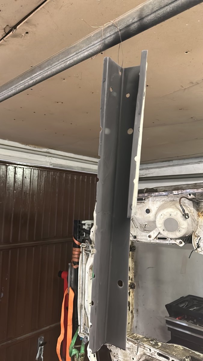

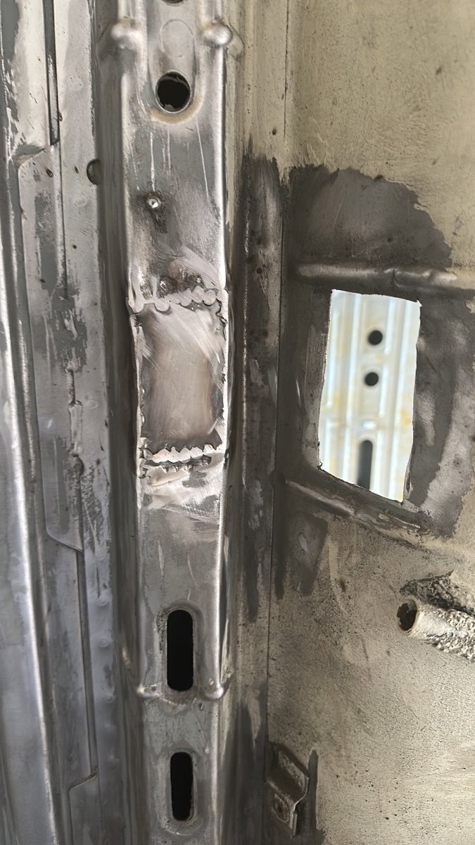

Beliebter Beitrag Jakoche Geschrieben: 4. Januar 2025 Autor Beliebter Beitrag #48 Meldung Teilen Geschrieben: 4. Januar 2025 (bearbeitet) Servus , erst mal frohes neues Jahr noch . und ja , das Projekt lebt noch . In der Zwischenzeit hat sich nicht viel getan , bis auf das ich mir ne rechte Hälfte gekauft habe und daraus den Längsträger ausgebohrt habe und der jetzt dann fertig ist zum einsetzen. Wie ich das genau mache weiß ich immer noch nicht , werde ich dann sehen . Da das Wetter aber zur Zeit nicht mitspielt und die Zeit genauso wenig , wird’s hier weiterhin wenig Updates geben . Bis dann Gruß Jannis Bearbeitet: 4. Januar 2025 von Jakoche Zitieren Link zu diesem Kommentar https://e30-talk.com/topic/209814-restauration-meines-84er-vvfl/page/2/#findComment-1834338 Auf anderen Seiten teilen Weitere Optionen zum teilen...

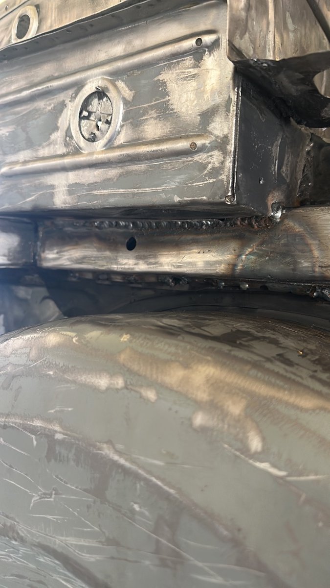

Jakoche Geschrieben: 1. Juni 2025 Autor #49 Meldung Teilen Geschrieben: 1. Juni 2025 So Leute es gibt Updates! Nach dem ich mir im Frühjahr noch das Sprunggelenk zertrümmert habe und zwei Mal operiert wurde, ging es hier jetzt mal wieder weiter: Der Längsträger ist nun endlich mit Hilfe neugekommen , damit ist die größte Baustelle beendet . Dann habe ich noch angefangen Bleche einzusetzen allerdings warte ich jetzt aktuell auf neues Reperatur Blech . Wenn es größere Fortschritte gibt, folgen hier auch wieder Updates . Wichtig war jetzt nur nach langer Zwangspause hier mal wieder weiter zu machen Lg Jannis Zitieren Link zu diesem Kommentar https://e30-talk.com/topic/209814-restauration-meines-84er-vvfl/page/2/#findComment-1844951 Auf anderen Seiten teilen Weitere Optionen zum teilen...
