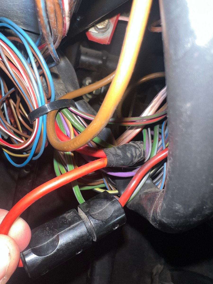

Famazio Geschrieben: 11. April 2023 #1 Meldung Teilen Geschrieben: 11. April 2023 Hey, ich kenne mich im HiFi Bereich nicht besonders gut aus. Ich habe ein Blaupunkt Stockholm 104 mit 3 ISO Anschlüssen eingebaut gehabt. Nun wollte ich ein Reverse RDS einbauen und dieses auf Bluetooth umrüsten. Deswegen wollte ich euch fragen, was ich hier für einen Adapter brauche um das von mir gekaufte BMW Reverse RDS zu betreiben. Ich finde nur Adapter die 2 ISO Anschlüsse haben. Da ich natürlich nicht weiß, was der Vorbesitzer schon alles probiert hat, würde ich mich über eure Hilfe freuen. Vielen Dank. Der E30 ist Bj. 1986 und hat vom Werk aus das BMW Soundsystem drin. IMG_7746.HEICIMG_7745.HEICIMG_7740.HEICIMG_7742.HEICIMG_7744.HEIC Zitieren Link zu diesem Kommentar Auf anderen Seiten teilen Weitere Optionen zum teilen...

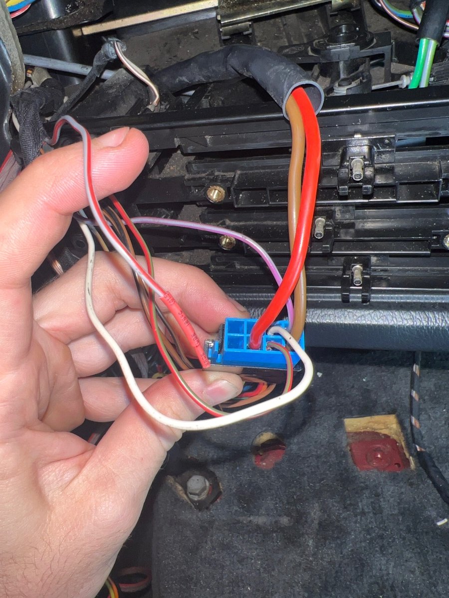

Georg Geschrieben: 12. April 2023 #6 Meldung Teilen Geschrieben: 12. April 2023 OK, auf dem ersten Bild sind die Pins 4-8 belegt wobei dieses Irrsinns Spannungsversorgungskabel keinesfalls gebraucht wird und auch nicht original ist. Wahrscheinlich direkt von der Batterie abgeholt - hoffentlich mit ner Sicherung. Was auf dem zweiten Bild angeschlossen ist - keine Ahnung. Das musst Du verfolgen ob es genutzt wird für irgendwas. Das Soundsystem sind ja nicht nur die Lautsprecher. Da sitzt im Kofferraum ein Verstärker der angesteuert wird und da muss man gucken obs den noch gibt. Evtl. sitzt da was anderes Zitieren Auch ich gehe mit der Zeit und fahre E-Autos: E30, E31 und E46! Mein E30 Cabrio ist hier zu sehen und der ganz offene Klassiker hier Und wenns mal Probleme mit anderen BMWs außer dem E30 gibt kann man ja hier mal fragen. Link zu diesem Kommentar Auf anderen Seiten teilen Weitere Optionen zum teilen...

Georg Geschrieben: 12. April 2023 #8 Meldung Teilen Geschrieben: 12. April 2023 Das is schon mal was - aber vorne sollte man gewaltig aufräumen. Kabel Verfolgen bis das "BMW Kabel beginnt Spannungsversorgung vom BMW Radio suchen und nutzen Die dicken Kabel weg Den 3. Stecker prüfen. Dann gibt es günstig einen Adapter bei Ebay der von ISO auf BMW-Radio geht. So einen besorgen, den ISO Stecker abschneiden und dort die Kabel hinführen Ist das Reverse vom E30 oder neuer? Nicht alle Radios neuerer Bauart harmonieren mit dem SS-Verstärker weil dort alle minus auf einen Pin gezogen sind. Zitieren Auch ich gehe mit der Zeit und fahre E-Autos: E30, E31 und E46! Mein E30 Cabrio ist hier zu sehen und der ganz offene Klassiker hier Und wenns mal Probleme mit anderen BMWs außer dem E30 gibt kann man ja hier mal fragen. Link zu diesem Kommentar Auf anderen Seiten teilen Weitere Optionen zum teilen...

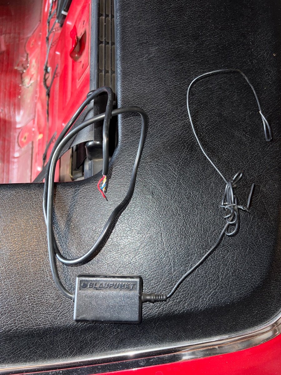

Famazio Geschrieben: 14. Mai 2023 Autor #12 Meldung Teilen Geschrieben: 14. Mai 2023 Grüße, ich bin gerade am Umbauen. Das Radio funktioniert teilweise. D.h. Es geht an, das Display leuchtet, die Antenne fährt aus aber es kommt kein Sound. Ich habe jetzt noch ein dickes Kabel übrig, was nicht besetzt ist bzw. Ich nicht zuordnen kann und ein braunes (in-out ground ) und ein weißes (12- Verstärker) Kabel. Die Funktion jeweils nur aus dem alten Schaltplan abgeleitet dabei. Wisstihr was das schwarze Dicke für ein Kabel ist und wie ich mit den anderen beiden weiter verfahre? LG Fabrizio Zitieren Link zu diesem Kommentar Auf anderen Seiten teilen Weitere Optionen zum teilen...
Georg Geschrieben: 15. Mai 2023 #13 Meldung Teilen Geschrieben: 15. Mai 2023 Ich sehe hier immer noch haufenweise Stecker, irgendwelche Adapter und bei dem schwarzen Kabel sehe ich eindeutig dass es nur eine Hülle ist in der weitere Kabel hängen kann die Box allerdings nicht identifizieren. Ist es denn so schwer, die überflüssigen Kabel zu entfernen und bei den Steckern des alten Radios die Kabel bis zum Übergang auf den BMW Kabelbaum zu verfolgen, sie dort zu trennen und anhand der Schaltpläne dann sauber auf den Adapter mit dem 17-poligen BMW Stecker zu verdrahten? Sorry, aber so lange ich so was sehe bin ich raus mit helfen. Zitieren Auch ich gehe mit der Zeit und fahre E-Autos: E30, E31 und E46! Mein E30 Cabrio ist hier zu sehen und der ganz offene Klassiker hier Und wenns mal Probleme mit anderen BMWs außer dem E30 gibt kann man ja hier mal fragen. Link zu diesem Kommentar Auf anderen Seiten teilen Weitere Optionen zum teilen...
Famazio Geschrieben: 15. Mai 2023 Autor #14 Meldung Teilen Geschrieben: 15. Mai 2023 Hey Georg, die ganzen Stecker die du da sieht’s, sind alle nicht mehr in Funktion. Die sind von der alten Verkabelung. Ich habe alles durchgepiepst und im meinem besten Wissen alles wiederverbunden. An diesem dicken schwarzen Kabel, wo 4 kleinere Kabel (rot,blau,weiß, gelb) rauskommen, sind diese 3 Adapter noch dran. Über dieses Adapter System wurde vorher anscheinend das braun schwarze Verstärker 12V Kabel und das weiße Kabel in/out ground) mit dem Radio verbunden. Deswegen funktionieren denke ich mal die Boxen nicht. Der Verstärker ist einfach aus. Ist es richtig, dass ich die Kabel vom Verstärker einfach an Masse und Spannung, die zum Radio gehen, dran löten kann? Zitieren Link zu diesem Kommentar Auf anderen Seiten teilen Weitere Optionen zum teilen...

Georg Geschrieben: 15. Mai 2023 #16 Meldung Teilen Geschrieben: 15. Mai 2023 Wenn etwas nicht mehr in Funktion ist, warum ist es dann noch vorhanden? Wie Du den Verstärker anschließen kannst steht im Stromlaufplan. Braun oder Braun/schwarz geht auf Masse Rot/Schwarz muss auf den SA Stecker und bekommt Dauerplus Das weiße Kabe muss auf den Anschluss für die Automatische Antenne und schaltet den Verstärker ein. Was Du mit "original befestigt" meinst, erschließt sich mir nicht Zitieren Auch ich gehe mit der Zeit und fahre E-Autos: E30, E31 und E46! Mein E30 Cabrio ist hier zu sehen und der ganz offene Klassiker hier Und wenns mal Probleme mit anderen BMWs außer dem E30 gibt kann man ja hier mal fragen. Link zu diesem Kommentar Auf anderen Seiten teilen Weitere Optionen zum teilen...
Scheineiliger Geschrieben: 17. Mai 2023 #17 Meldung Teilen Geschrieben: 17. Mai 2023 Die Originale Belegung des Soundsystem ist oben im WIKI zu finden. Ab Werk ist alles im Blockstecker (Baujahrabhängig) zusammengefasst. Erst weiter hinten im Kabelsatz der Lautsprecher sind die Masseleitungen zu einer gemeinsamen Leitung zum Verstärker geführt. Es kann auch sein, das der Verstärker selbst defekt ist, kommt nicht selten vor. Das 10er Buchsengehäuse und der. blaue Stecker wurde nachträglich angefügt. Eventuell um den Verstärker zu umgehen. Am besten alles ab dem Zentralen Stecker wegmachen und einen Kabelsatz bei eBay suchen. Es gibt Varianten mit Soundsystem und ohne. Das gezeigte RDS arbeitet sowieso mit beiden Varianten. Denn es hat einen integrierten Überblendregler und 4 Lautsprecheranschlüsse. Zitieren Link zu diesem Kommentar Auf anderen Seiten teilen Weitere Optionen zum teilen...

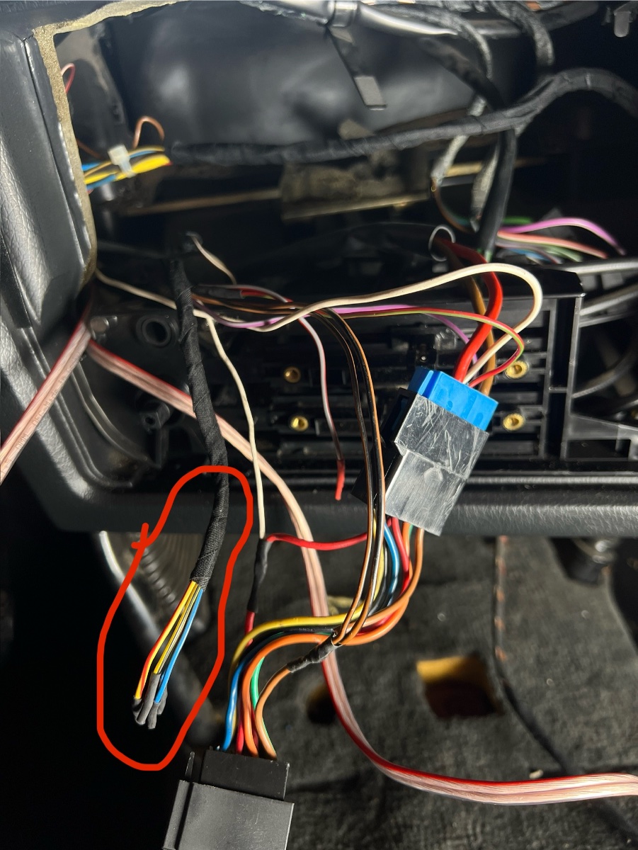

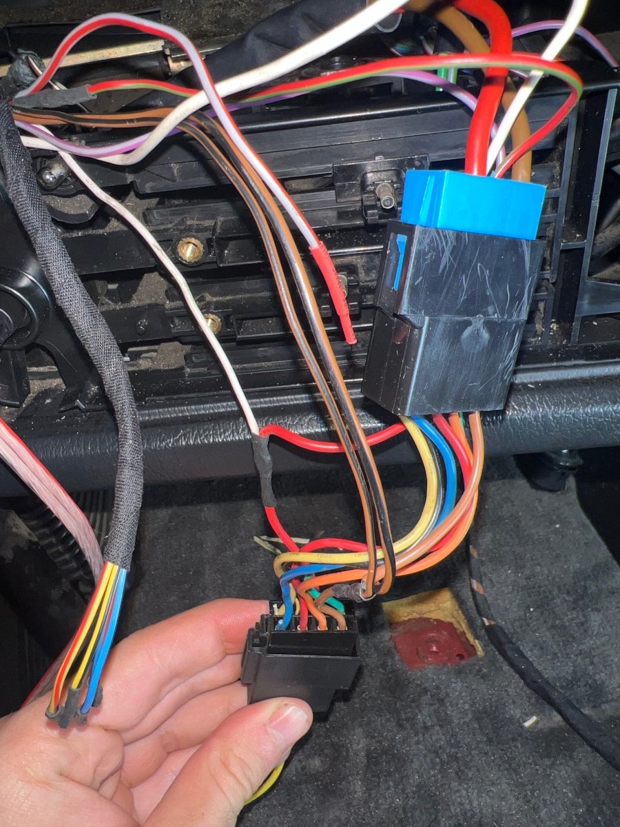

Famazio Geschrieben: 21. Oktober Autor #23 Meldung Teilen Geschrieben: 21. Oktober (bearbeitet) Servus, kurze Klärung/Rückfrage nochmal in diesem Thread. Ich bin derzeit am Installieren von neuen Lautsprechern und habe den Kabelsalat beim Radio noch nicht endgültig zu meiner Zufriedenheit behoben. Die Lautsprecher habe ich bis zum originalen Kabelbaum verfolgt und abgetrennt (siehe bild) Das dicke schwarze Kabel mit den 4 kleinen Adern (weiter oben beschrieben) ist abgetrennt und es handelte sich um eine Box von Blaupunkt aber ohne Verbindung auf der anderen Seite. Nun zu den dicken Plus- und Masseleitungen. Diese wurden unter der Lenkradsäule abgegriffen. Wenn ich es richtig verstanden habe, kann ich diese entfernen und anstelle des dicken Plus Kabels das kleine Rot/Grüne (Dauerplus) einpinnen. Das bisher in der Leere hängende Rot/Graue kommt dann in den Slot, wo das Rot/Grüne bisher drin war. Die beiden kleinen schwarz/braunen Massekabel in den Slot des großen Massekabels einführen. Sowie beide weiße Kabel in einen Slot einpinnen anstatt das das andere Weiße weiter unten dazu kommt. Stimmt das so? Bearbeitet: 21. Oktober von Famazio Zitieren Link zu diesem Kommentar Auf anderen Seiten teilen Weitere Optionen zum teilen...
ripeete Geschrieben: 22. Oktober #24 Meldung Teilen Geschrieben: 22. Oktober Was für ein radio hast du vor, einzubauen? Frage nur, weil die anzahl an steckern (adaptern) auf den ersten blick ziemlich hoch aussieht, vielleicht könnte man noch mehrere sachen wegrationalisieren. (Und demzufolge weiß z.b. ich nicht, wenn du einpinnen meinst, welchen stecker du meinst) Zitieren Link zu diesem Kommentar Auf anderen Seiten teilen Weitere Optionen zum teilen...
Famazio Geschrieben: 22. Oktober Autor #25 Meldung Teilen Geschrieben: 22. Oktober (bearbeitet) Es ist ein auf Bluetooth umgerüstetes Reverse RDS aus dem E36. (Rechteckiger langer Bildschirm) An dem schwarzen 8poligen ISO Stecker hängt der Adapter für den Blockstecker. (sieht man auf den Bilder nicht) Die Lautsprecher Kabel sind am anderen 8poligen ISO noch nicht angeschlossen. Deswegen sind sowohl die Kabel als auch der ISO nicht auf dem Foto. MMn. könnte ich entweder alles aus dem blauen ISO Stecker auspinnen und in den schwarzen ISO (darunter) einpinnen oder das Weiße, Masse und Plus (Rot/Grün,Rot/Grau) in den Blauen einpinnen und den Schwarzen ISO samt „Verlängerungs“-Kabeln weglassen. Deswegen wollte ich wissen, ob meine Umpin-Aktion nach Schaltplan korrekt ist. :) Bearbeitet: 22. Oktober von Famazio Zitieren Link zu diesem Kommentar Auf anderen Seiten teilen Weitere Optionen zum teilen...
