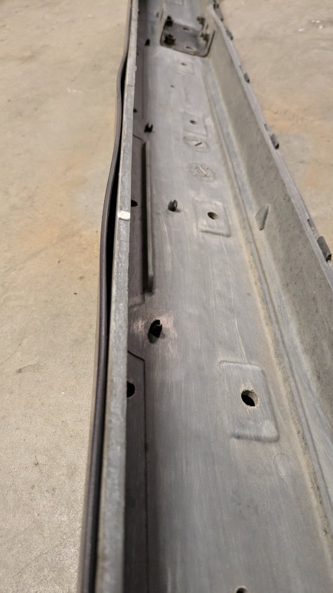

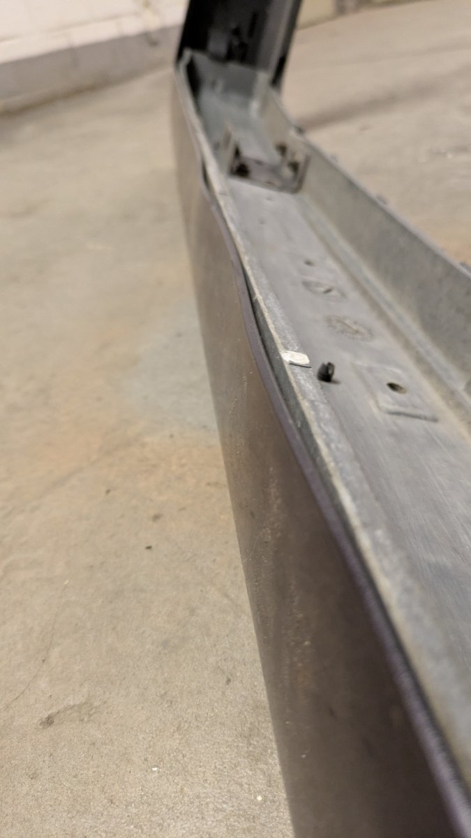

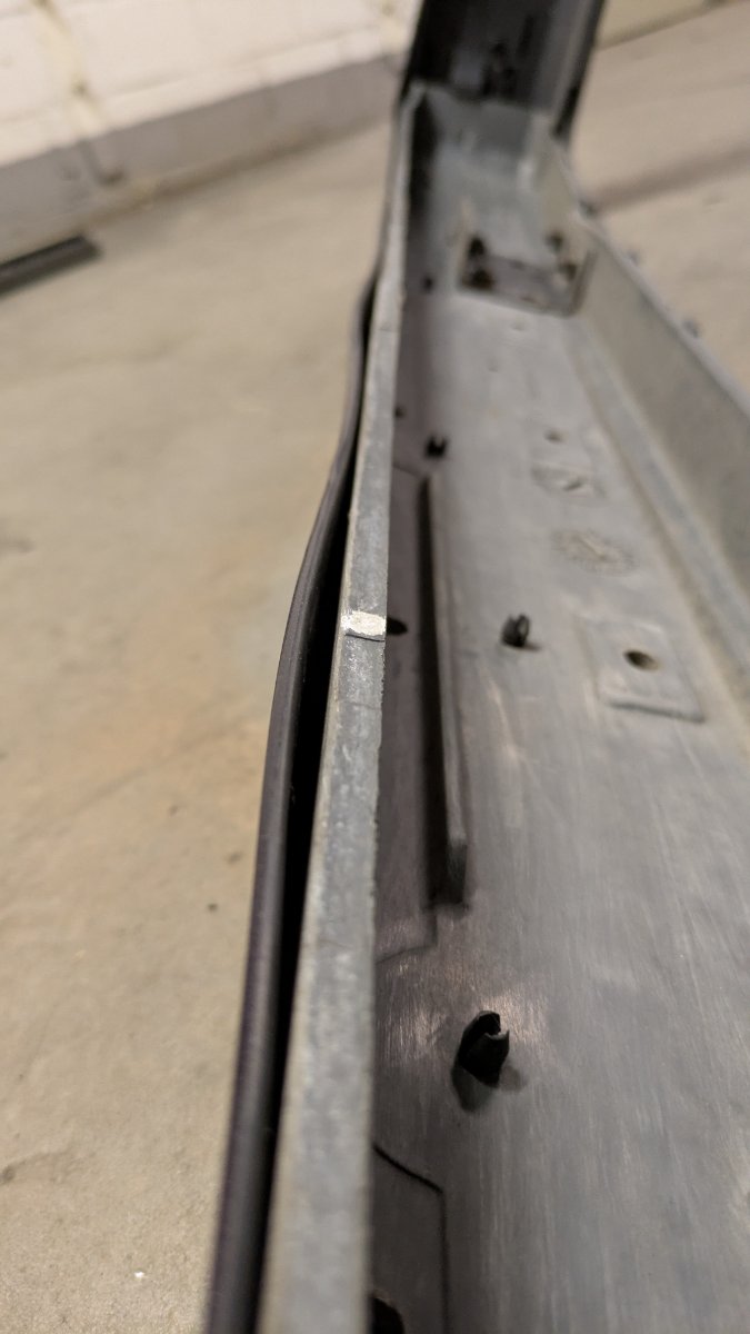

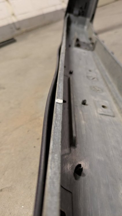

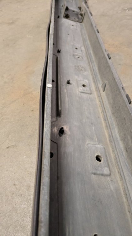

hobbyschrauba Geschrieben: 21. August Autor #76 Meldung Teilen Geschrieben: 21. August am vor 3 Stunden schrieb cabriolet: Passen alle. [...] Danke! Ich hab dann schon einen "Spender" in Aussicht. Ich hab mir die Stoßstange mal genauer angeschaut, ich habe absolut keine Ahnung woher diese Wellen kommen, ich kann nichts erkennen was auf eine Beschädigung hindeutet. Ich nehme mal die Zierleisten ab und den Träger raus, vielleicht sieht man dann was. Man kann das auf den Bildern nicht gut erkennen, wenn die Stoßstange aber montiert ist, dann fällt das sofort auf und sieht nicht schön aus, richten kann man sowas nicht denke ich!? Zitieren Link zu diesem Kommentar Auf anderen Seiten teilen Weitere Optionen zum teilen...
Limofreak Geschrieben: 27. August #77 Meldung Teilen Geschrieben: 27. August Servus - eine so gewellte vordere Stoßstange habe ich auch liegen. Als ich im Frühjahr die Front meines Cabrios lackieren ließ, hat sich der Lackierer geweigert, diese Stoßstange zu nehmen. Also aus Kleinanzeigen für 40 Euro eine andere Stoßstange besorgt und gut. Ging innerhalb von 2 Tagen über die Bühne, also der Prozess Suchen-Finden-Abholen. Man muss ja auch mal Glück haben... Die Ursache der Wellen ist zwar dadurch immer noch nicht geklärt, aber im Nachgang war ich froh, dass ich nicht das wellige Ding genommen habe. Was hätte der Lackierer machen sollen? Die Wellen mit Spachtel ausgleichen? Lieber nicht... Zitieren SUCHE - AC Schnitzer Alu-Schaltknauf Danke an den Talk - AC Schnitzer Außenspiegel - AC Schnitzer Seitenschweller - AC Schnitzer Heckemblem S3 original - AC Schnitzer Seitendekor (oder die genauen Maße zur Nachfertigung) Danke an den Talk - Doorboards (Jehnert / MB Quart oder guten Nachbau) Link zu diesem Kommentar Auf anderen Seiten teilen Weitere Optionen zum teilen...

hobbyschrauba Geschrieben: 27. August Autor #79 Meldung Teilen Geschrieben: 27. August am vor 58 Minuten schrieb Limofreak: Die Ursache der Wellen ist zwar dadurch immer noch nicht geklärt, .... Ich hab inzwischen Träger von Aussenhaut getrennt weil ich dachte ich würde vielleicht Spuren eines Parkremplers oder so entdecken, aber nix! Sieht für mich alles nach Werksmontage aus. Blöderweise ist mir die hintere lange Stoßleiste gebrochen, war nicht vorsichtig genug, aber hier im Nachbarort kann ich eine komplette HA Stange inkl. allem abgreifen. Dann schnell zum Lacker damit und wieder dran die Hütte :) Zitieren Link zu diesem Kommentar Auf anderen Seiten teilen Weitere Optionen zum teilen...

NULLZWOtii Geschrieben: 27. August #81 Meldung Teilen Geschrieben: 27. August am vor 2 Stunden schrieb Limofreak: ... Was hätte der Lackierer machen sollen? ... Die Stoßstange mal eine Weile mit in die Trockenkabine legen, quasi "tempern". Es gibt nur drei Möglichkeiten: Die Wellen bleiben, werden schlimmer, oder besser . Ich hab damit einmal gute Erfahrungen machen dürfen, war eine seltene granitsilberne, die nicht lackiert werden musste, und die Wellen waren quasi weg. Ganz so schlimm wie oben dargestellt, waren sie allerdings auch vorher nicht. Aber bei mir war der Versuch damals erfolgreich und gekostet hat er auch nix. Zitieren Zitat Due to rising energy costs, the light at the end of the tunnel has been turned off. Sorry for inconvenience! Meine Homepage: ** nullzwotii.de ** *** Ein ///M sagt mehr als tausend Worte ...*** Suche: Batterieträger Original BMW Ersatzteil, Motorhaube malachit, gut erhalten, Großraum KÖLN Link zu diesem Kommentar Auf anderen Seiten teilen Weitere Optionen zum teilen...
Limofreak Geschrieben: 27. August #82 Meldung Teilen Geschrieben: 27. August Granitsilber habe ich lackieren lassen Habe die wellige Stoßstange noch auf Lager liegen, wegwerfen wollte ich die bisher noch nicht und jemand anderem andrehen war auch irgendwie doof Daher wäre es im Bereich des möglichen, die beim nächsten Lackierbesuch zu erwärmen. Zitieren SUCHE - AC Schnitzer Alu-Schaltknauf Danke an den Talk - AC Schnitzer Außenspiegel - AC Schnitzer Seitenschweller - AC Schnitzer Heckemblem S3 original - AC Schnitzer Seitendekor (oder die genauen Maße zur Nachfertigung) Danke an den Talk - Doorboards (Jehnert / MB Quart oder guten Nachbau) Link zu diesem Kommentar Auf anderen Seiten teilen Weitere Optionen zum teilen...

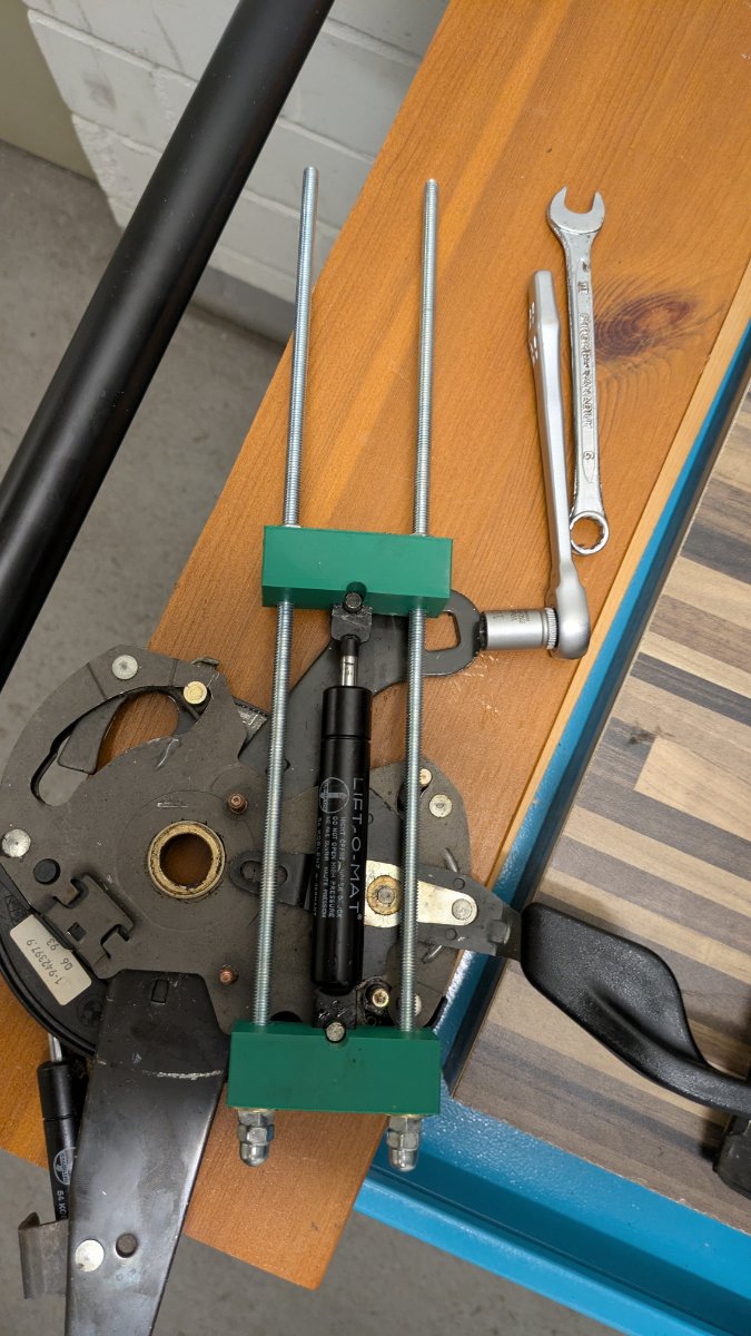

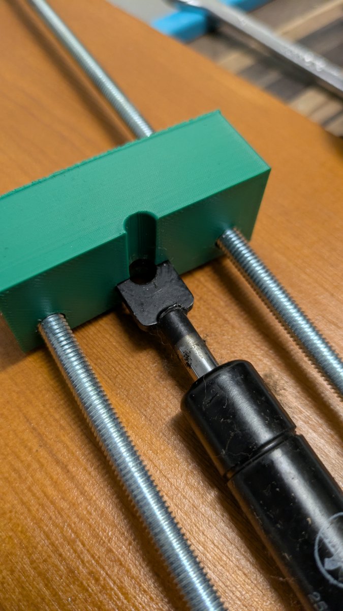

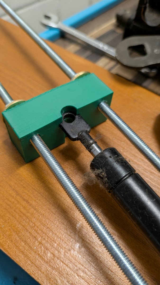

Beliebter Beitrag hobbyschrauba Geschrieben: 14. September Autor Beliebter Beitrag #83 Meldung Teilen Geschrieben: 14. September (bearbeitet) Mahlzeit! Viel neues gibt es nicht zu berichten, komme wenig ans Auto, habe mir also den Fahrersitz auf die Werkbank im Keller geholt und dieser wird jetzt mechanisch aufgearbeitet. Bei den Gasdruckfedern der Sitzverstellung habe ich mir am anderen Sitz einen abgebrochen, am Ende hab ich die Teile dann irgendwie wackelig in meine kleine Presse eingespannt und - trotz Schutzbrille - gebetet das mir das nicht im ungünstigsten Moment auseinander fliegt :) Jetzt brauchte ich eine bessere Lösung, hier gibt es ja viele tolle selbstgebaute Spezialwerkzeuge zu sehen, aber ich habe leider keinerlei möglichkeiten der Metallverarbeitung und da ich die Gasdruckfedern eh nur tausche wenn die Verstelleinheiten ausgebaut sind, hatte ich auch etwas Platz zum Ansetzen. Raus gekommen ist ein Werkzeug aus dem 3D Drucker kompiniert mit Standardteilen aus dem Baumark für 10,- EUR, zwei 30cm M6 Gewindestangen, ein paar U-Scheiben und Muttern. Man braucht nichts sägen, nicht bohren, nicht fräsen, nicht schweissen... also passend für meine "Skills" und das Teil funktioniert super (finde ich...) :) Anbei ein paar Bilder, die Datei aus dem Slicer lade ich auch noch hoch. Gedruckt habe ich mit normalem PLA, 4 Wände, 30% Infill und senkrechte Wabenstruktur. War wahrscheinlich overkill aber sicher ist sicher, die stärkere der beiden Federn drückt immerhin mit 500N. Umständlich ist ein wenig das man beide Gewindestanden abwechselnd anziehen muss, aber das geht schon, hab ich dann mit Akkuschrauber gemacht und das Teil ist ja nicht für den täglichen Betrieb gedach. FederspannerV2.3mf Bearbeitet: 14. September von hobbyschrauba Upload 3mf datei Zitieren Link zu diesem Kommentar Auf anderen Seiten teilen Weitere Optionen zum teilen...
