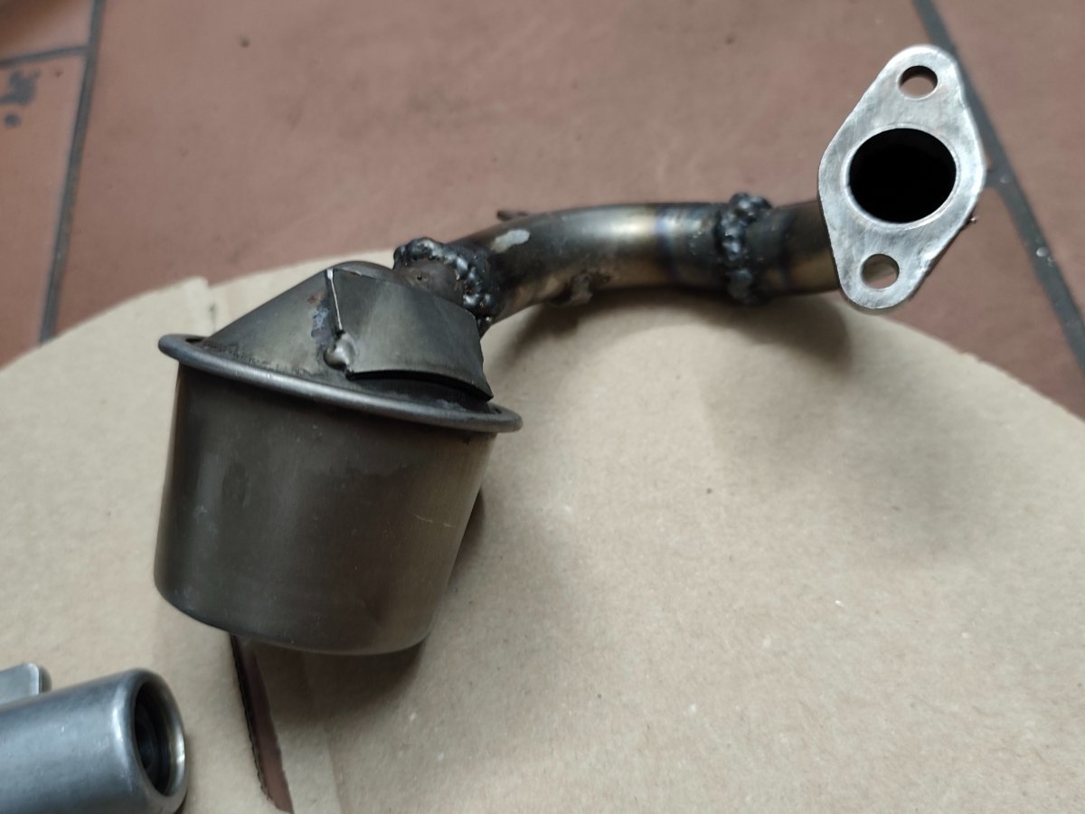

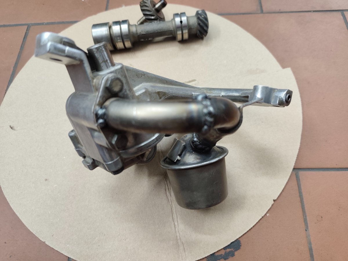

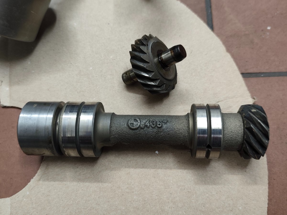

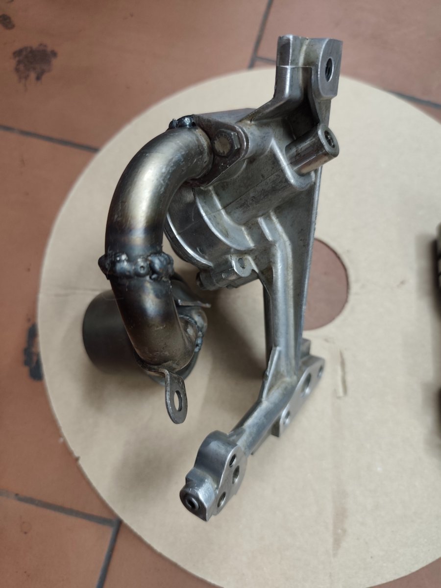

Gsxrfun Geschrieben: 18. August #20 Meldung Teilen Geschrieben: 18. August (bearbeitet) Také jsem měl upravený blok motoru „ix“. Zde je fotka olejového čerpadla, které bylo upraveno pro použití se standardním motorem M20 na bloku „ix“. Během repase jsem práci dokončil instalací standardního čerpadla a výměnou mezilehlé hřídele. Bearbeitet: 18. August von Gsxrfun Zitieren Link zu diesem Kommentar https://e30-talk.com/topic/208052-ix-motor-umbauen-f%C3%BCr-normalen-e30-heckantrieb/#findComment-1873018 Auf anderen Seiten teilen Weitere Optionen zum teilen...
