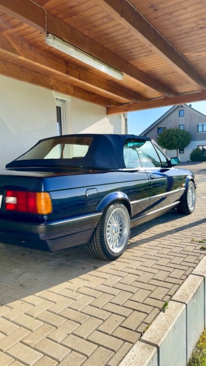

Steht so schon nicht verkehrt wie ich finde.
Leider bin ich echt enttäuscht von der Passgenauigkeit der Deckel an den hinteren Felgen. Selbst nach dem zweifachen Austausch passen die nicht so wie vorne und lösen sich beim fahren.
Auch habe ich jetzt nach mehrmaliger Reklamation insgesamt drei verschiedene Silbertöne an den Felgen. Ich habe nun keine Lust mehr auf das ewige Spiel und werde es jetzt erstmal so fahren.
Rückblickend fänd ich es besser wenn die Felgen teurer wären und dafür diese Details verbessert würden.

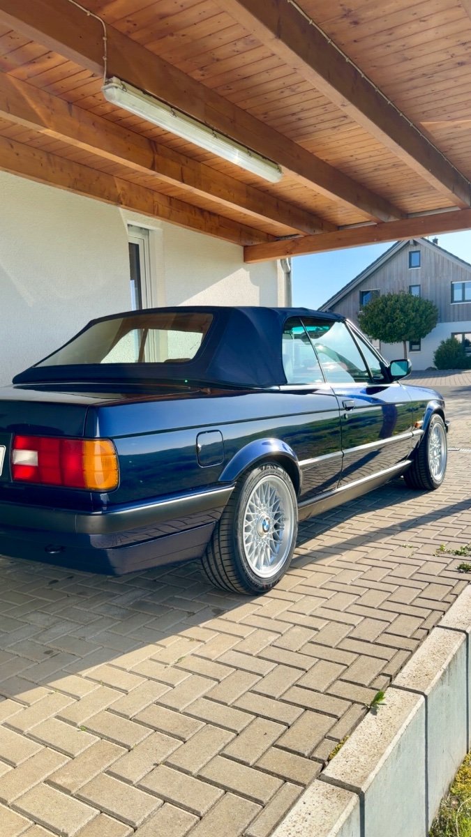

Bei mir sind die Räder jetzt drauf. IMG_7359.thumb.jpeg.6a1a3fcb5770b75043af816751665a61.jpeg
Kenne das Problem. Hab in Italia mal einen Deckel der 8x16 auf der Autostrada verloren. Die 7x16 passen besser.
