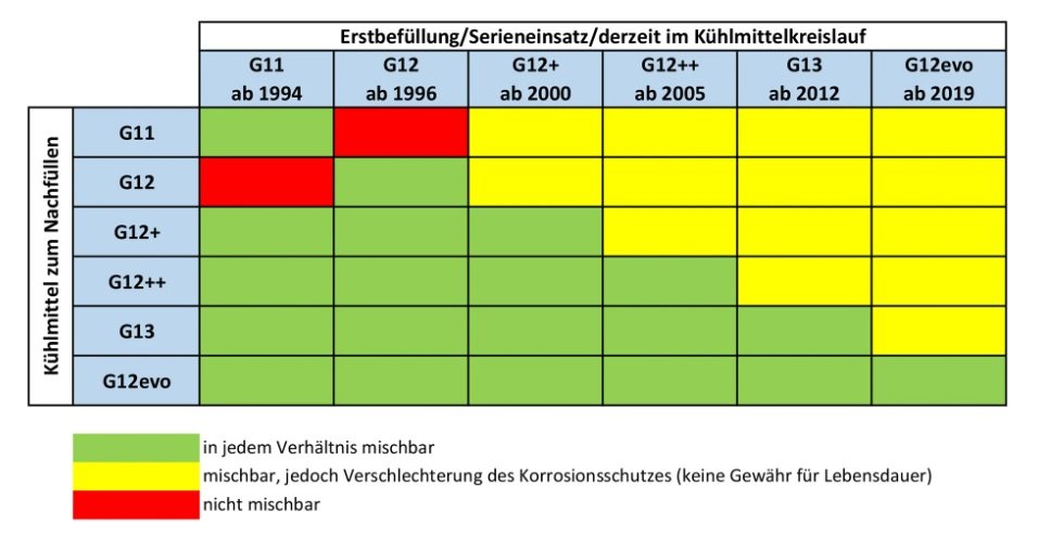

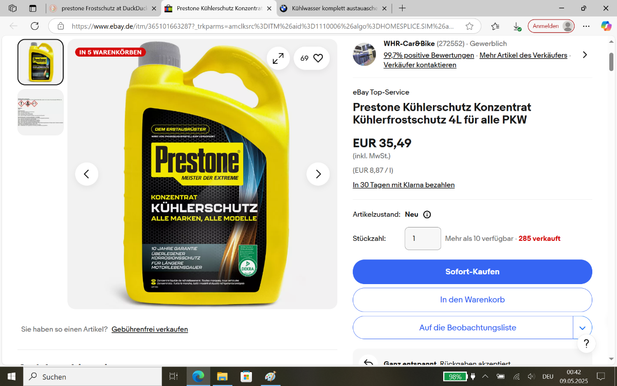

OO--II--OO Geschrieben: 8. Mai #31 Meldung Teilen Geschrieben: 8. Mai (bearbeitet) Wie lang isses schon drin ? Also wenn du bis jetzt noch keine Klumpen hast, kannst auch weiterhin rötliches nachfüllen. Aber kein blaues/grünes ! (das wäre das G11 in der Tabelle) sofern du nicht genau weißt, welches rötliche drin ist, denn es könnte ja G12 sein, was drin ist, und die vertragen sich üüüberhaupt nicht ! Mischarkeiten/Nachfüllbarkeiten: Gibt auch Universal-Frostschutz von Prestone, der verträgt sich mit allen: Bearbeitet: 8. Mai von OO--II--OO Zitieren Da hier anscheinend einige erhöhten Puls wegen meiner Beiträge bekommen (haben), hier noch folgender Hinweis: Zu Risiken + Nebenwirkungen einfach mal Hirn einschalten und mit gesundem Menschenverstand über mein Geschriebenes nachdenken bzw. einfach nicht blind nachmachen. Oder fragen Sie vorher Mechaniker/Mechanikerin(nen) bzw. in der (BMW-) Apotheke Ihres geringsten Mißtrauens. Rust never sleeps ! (Neil Young, 1979) Benzinverbrauch: BMW - 3er - 318i touring E30 - Spritmonitor.de Link zu diesem Kommentar Auf anderen Seiten teilen Weitere Optionen zum teilen...
el_horst Geschrieben: 9. Mai #32 Meldung Teilen Geschrieben: 9. Mai am vor 6 Stunden schrieb OO--II--OO: Wie lang isses schon drin ? Also wenn du bis jetzt noch keine Klumpen hast, kannst auch weiterhin rötliches nachfüllen. Aber kein blaues/grünes ! (das wäre das G11 in der Tabelle) sofern du nicht genau weißt, welches rötliche drin ist, denn es könnte ja G12 sein, was drin ist, und die vertragen sich üüüberhaupt nicht ! Mischarkeiten/Nachfüllbarkeiten: Gibt auch Universal-Frostschutz von Prestone, der verträgt sich mit allen: Aus welcher Quelle stammt die Tabelle? Sieht gut aus und würde ich mir gerne archivieren. Zitieren Link zu diesem Kommentar Auf anderen Seiten teilen Weitere Optionen zum teilen...
OO--II--OO Geschrieben: 9. Mai #33 Meldung Teilen Geschrieben: 9. Mai (bearbeitet) z.B. hier: Audi Kühlflüssigkeit Kühlmittel Fertigmischung G12E050M2 Und hier noch eine mit schöner Darstellung der Froschutz-Farben (aber in englisch, und noch ohne G12 evo) Wichtige informationen zum gefrierschutz- und kühlmittel G13 Bearbeitet: 9. Mai von OO--II--OO Zitieren Da hier anscheinend einige erhöhten Puls wegen meiner Beiträge bekommen (haben), hier noch folgender Hinweis: Zu Risiken + Nebenwirkungen einfach mal Hirn einschalten und mit gesundem Menschenverstand über mein Geschriebenes nachdenken bzw. einfach nicht blind nachmachen. Oder fragen Sie vorher Mechaniker/Mechanikerin(nen) bzw. in der (BMW-) Apotheke Ihres geringsten Mißtrauens. Rust never sleeps ! (Neil Young, 1979) Benzinverbrauch: BMW - 3er - 318i touring E30 - Spritmonitor.de Link zu diesem Kommentar Auf anderen Seiten teilen Weitere Optionen zum teilen...

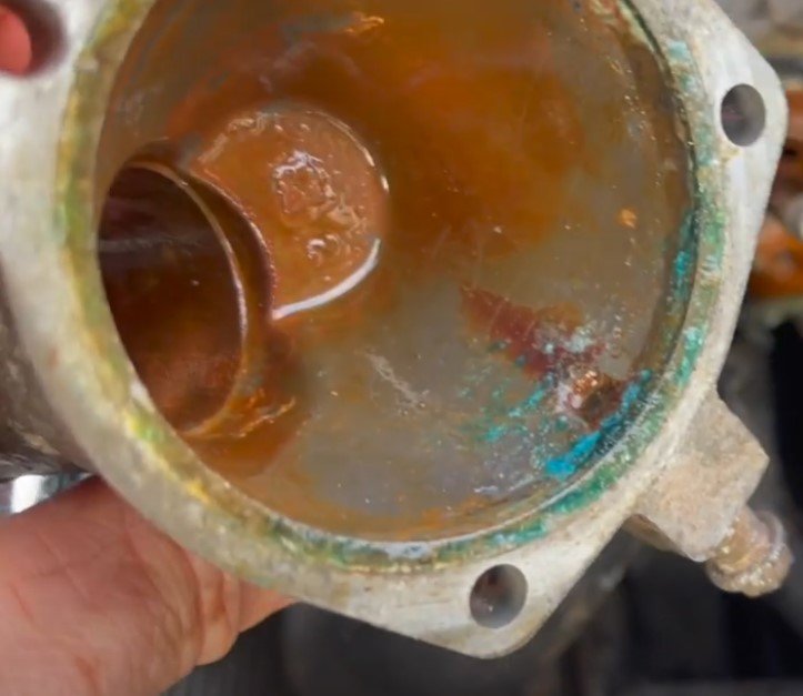

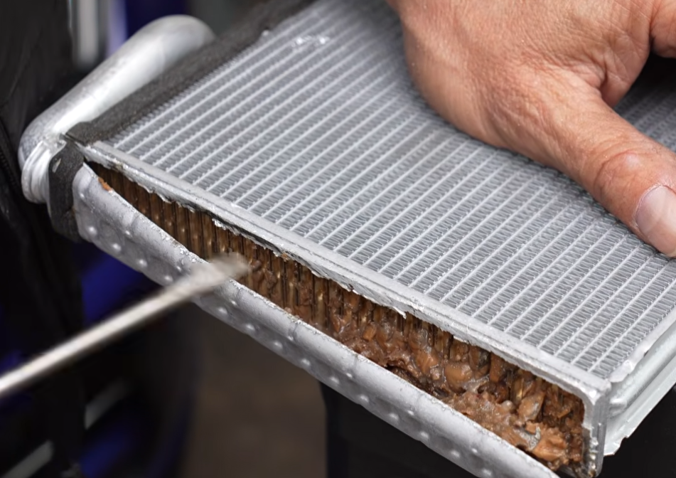

Priwinn Geschrieben: gestern um 17:05 Uhr #34 Meldung Teilen Geschrieben: gestern um 17:05 Uhr (bearbeitet) Nachdem mein Thermostattausch nun endlich geklappt hat, habe ich eine Frage zum Kühlsystem bzw. zu Rost im Kühlsystem. Ich habe vor 2 Jahren auf G13 umgekühlt, davor war immer das Standard blaue Zeug von BMW drin. Wechselintervalle wurde mit dem BMW Zeug nie eingehalten. Soweit ich mich erinnern kann, war hier aber nix ungewöhnliches zu sehen. Das soll ja laut Tabelle alles auch möglich sein. (Jetzt beim Thermostattausch habe ich zum einen rötliche Verfärbungen im Thermostatgehäuse gehabt... das finde ich persönlich nicht schlimm, kommt vermutlich vom G13.) Beim Thermostattausch ist mir aufgefallen, dass im Ausgleichsbehälter und am alten Thermostat sich so was rotes abgesetzt hat, und auch nur mechanisch mit Bürste entfernt werden konnte. Das ist ein Beispielbild vom 300mm aus Youtube. Aber es sieht relativ genau so aus im Ausgleichsbehälter. Am besten zusehen rechts neben dem Loch. Vor 2 Jahren habe ich auch noch den Schlauch vom Kühler zum Thermostat getauscht. Dieser hat keine Ablagerungen. Das Kühlwasser ist auch etwas trüb im Ausgleichsbehälter, kann vielleicht vom Rost kommen oder auch von dem blauen Kühlmittel. Laut Tabelle wird das ja "braun". Das abgelassene Kühlwasser hat keine Trübung gehabt und war relativ rosa. Der BMW steht über den Winter und letzten Jahr bin ich leider auch nur 300 km gefahren. Hat also nicht sehr viel Wasserbewegung abbekommen Was sagt Ihr zu solchen Ablagerungen? Ist das Rost? Kann das vom G13 kommen? Soll ich wieder auf das "alte" blaue oder spülen und dann auf G12Evo wechseln? Ich bin mir nicht sicher ob eine Spülung mit dem Gartenschlauch reicht, da die Ablagerung im Ausgleichsbehälter nur mechanisch weg ging. Bearbeitet: gestern um 17:24 Uhr von Priwinn Zitieren BMW E30 325e 90 kW M20B27 Baujahr 01.03.1985 Ca. 130.000 km Link zu diesem Kommentar Auf anderen Seiten teilen Weitere Optionen zum teilen...
