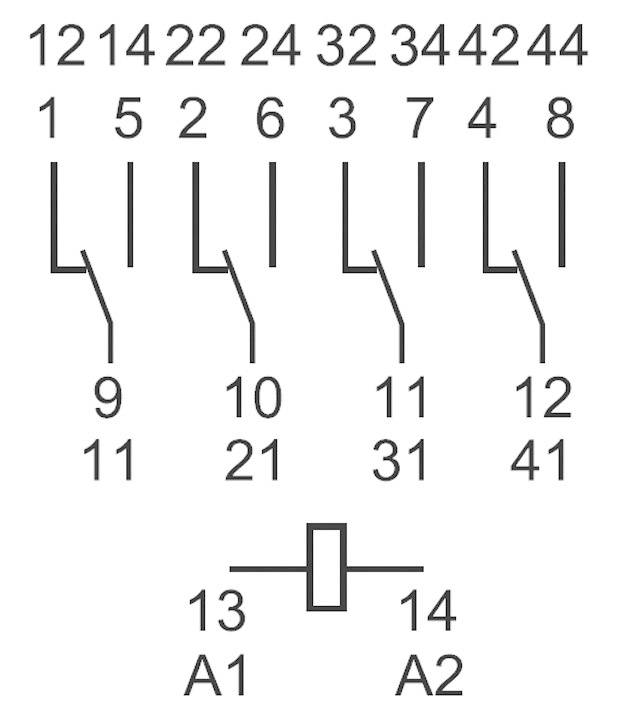

volkert Geschrieben: 15. April 2021 #4 Meldung Teilen Geschrieben: 15. April 2021 Moin, ich habe das so ähnlich im 02 verbaut. Das original Radio in der Mittelkonsole und das "moderne" mit halber Bautiefe im Handschuhfach. Für die Antenne gibt es ein Y-Kabel so das sich beide Radios eine Antenne teilen. Die Lautsprecher hängen an einem 4fach wechsel Relais was durch den Antennensteuerausgang von dem neuen Radio angesteuert wird. Da das alte Radio nur an den beiden vorderen Lautsprechern angeschlossen ist reicht das. Das neue Radio ist also der "Chef" wenn das an geschaltet ist sind alle Lautsprecher mit dem verbunden egal ob das alte Radio eingeschaltet ist oder nicht. Wenn das neue Radio ausgeschaltet wird "fallen" die vorderen Lautsprecher wieder an das alte Radio zurück. Das Radio im Handschuhfach habe ich mit einem Klettband/Pilzkopfband befestigt, kann also leicht wieder heraus genommen werden. Zitieren Viele Grüße, Volkert Link zu diesem Kommentar https://e30-talk.com/topic/206286-autoradio-im-handschuhfach-parallel/#findComment-1722840 Auf anderen Seiten teilen Weitere Optionen zum teilen...

SunnyDriver Geschrieben: 16. April 2021 #6 Meldung Teilen Geschrieben: 16. April 2021 (bearbeitet) Die Lösung von Volkert finde ich optimal. Kein Schalter erforderlich. Ein y-Kabel für die Antenne brauchst du bei DAB auch nicht unbedingt. Den Y-Adapter für die Lautsprecher kannst du dir damit einfach bauen. Mit entsprechenden Steckern und Buchsen läßt sich das dann ggfls. auch wieder rückstandsfrei entfernen. Hier mal ein Beispiel für solch ein Relais: https://www.conrad.de/de/p/finder-55-34-9-012-0040-steckrelais-12-v-dc-7-a-4-wechsler-1-st-502923.html die beiden Lautsprecher werden an 9/10 und 11/12 angeschlossen 1/2 und 3/4 gehen an den Lautsprecheranschluss des alten Radios 5/6 und 7/8 an das neue Radio A1 auf Masse, A2 an den Schaltausgang für elektrische Antenne/ ext. Verstärker des neuen Radios Freilaufdiode dazwischen, fertig! Bearbeitet: 16. April 2021 von SunnyDriver Zitieren Link zu diesem Kommentar https://e30-talk.com/topic/206286-autoradio-im-handschuhfach-parallel/#findComment-1722862 Auf anderen Seiten teilen Weitere Optionen zum teilen...
jannis320iM20 Geschrieben: 16. April 2021 Autor #7 Meldung Teilen Geschrieben: 16. April 2021 Hey ihr drei, vielen Dank! Die Lösung von Volkert mit der automatischen Umschaltung kommt mir sehr elegant vor. Vor allem, da man es, wenn man es fix ausbauen möchte, alles direkt in Originalstellung hat. Sehr schön! Und genau, da ich ohnehin eine DAB+ Antenne nutze, müsste die originale noch nichtmal "geteilt" werden. Danke Sunnydriver für die Erläuterung! Ich denke das probiere ich. :) Zitieren Link zu diesem Kommentar https://e30-talk.com/topic/206286-autoradio-im-handschuhfach-parallel/#findComment-1722881 Auf anderen Seiten teilen Weitere Optionen zum teilen...
