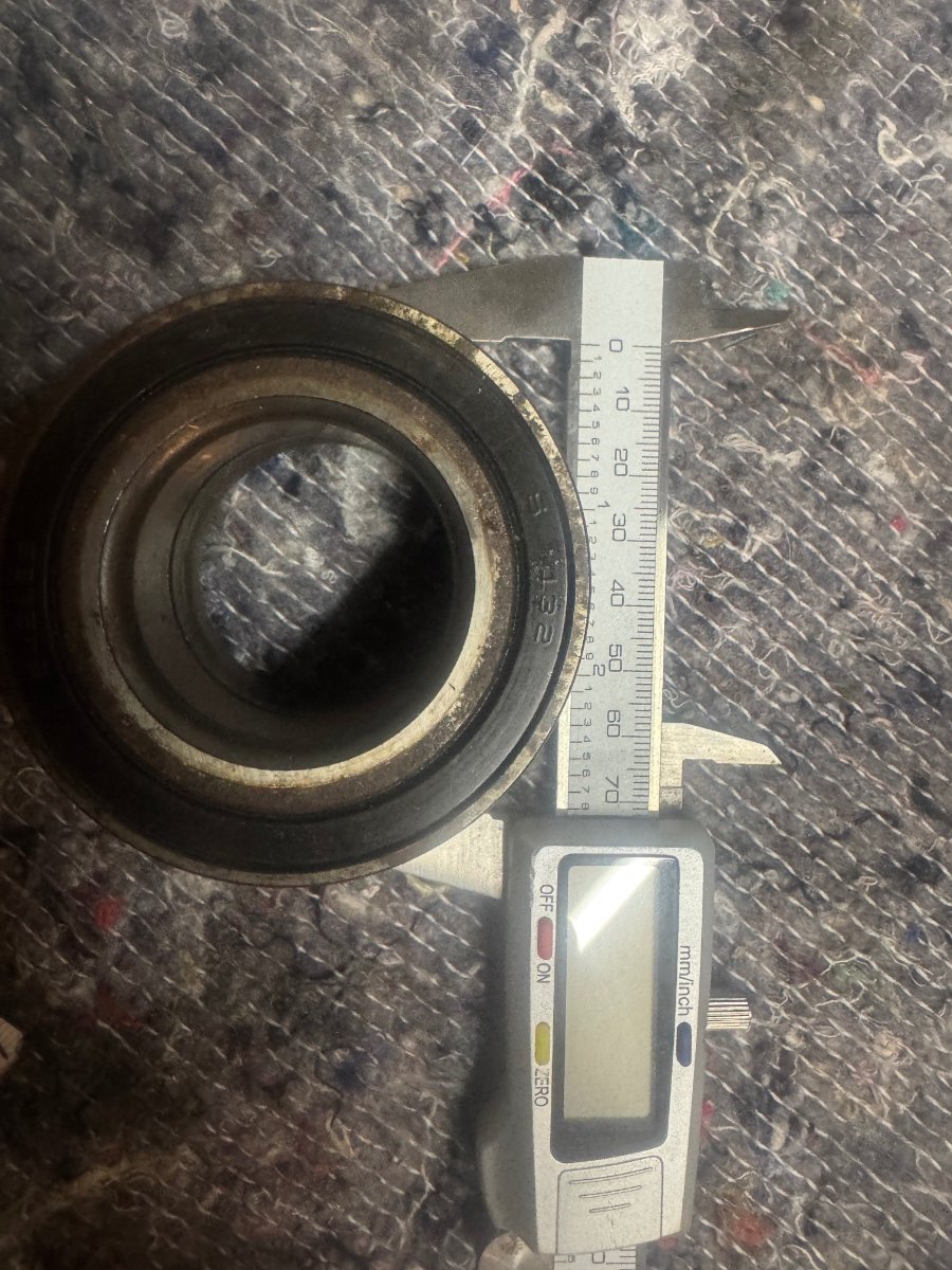

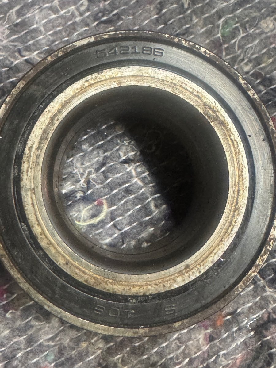

Bin hier auch mega an verzweifeln. Ich habe einen vfl Cabrio 89/05 und laut ETKA soll an der Hinterachse ein 42x75x37 Radlager verbaut sein. Ist es aber bei mir nicht! Es ist das kleinere Lager (39x72x37 mm) verbaut, warum auch immer!
Jetzt könnte man sagen, dass die Hinterachsen vielleicht schonmal gewechselt wurde, würde ich aber ehrlichgesagt ausschließen, da alles so festgegammelt war und vermutlich noch original war!
Könnt ihr euch das erklären?
Hier mal das FAG Lager welches verbaut war:
