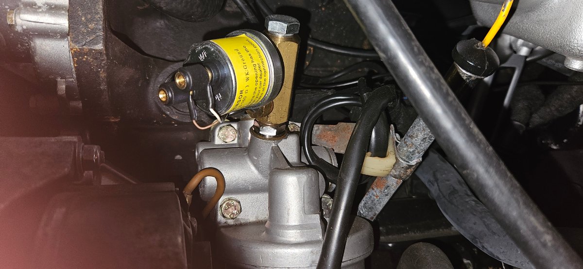

Mr.Lebowski Geschrieben: 4. Juli #7 Meldung Teilen Geschrieben: 4. Juli Ich muss leider das Thema nochmal hochholen. Ich hab das bei mir so platziert: Ich hab den Öldruck- und Öltemperatur mittels Adapter beim eigentlich Anschluss für den Ölkühler abgegriffen. Leider wird mir nun eine Öltemperatur von 60 °C angezeigt, obwohl der Motor lange betriebswarm ist. Also ist der Ort der Messung wohl ungünstig? Das Ölfiltergehäuse hat sonst keine Öffnungen für Sensoren wie beim S38. Die von Gert besagt Entleerungsschraube will ich eigentlich beibehalten, da es beim Ölfilterwechsel schon bequem ist hierüber vorab das Öl abzulassen. Wenn es aber sonst keine Alternative gibt, muss diese wohl raus, sofern der Platz dann für den Adapter und die Geber nach unten hin ausreichend ist. Zitieren Grüße MichaelRechtschreibfehler sind Special-Effects meiner Tastatur!!! Link zu diesem Kommentar Auf anderen Seiten teilen Weitere Optionen zum teilen...
ripeete Geschrieben: 4. Juli #8 Meldung Teilen Geschrieben: 4. Juli Der sensor sitzt in einer "sackgasse", da kommt die temperatur (wie du feststellen musstetst) halt nur verzögert oder gar nicht an. Kannst du den sensor nicht als ablassschraube benutzen? Zitieren Link zu diesem Kommentar Auf anderen Seiten teilen Weitere Optionen zum teilen...
RS-Tuner Geschrieben: 4. Juli #9 Meldung Teilen Geschrieben: 4. Juli Vielleicht taugt das was… https://jrparts.fr/?product=m30-oil-adaptor-bmw-e12-e9-e28-e24-early-model-vfl Zitieren Nicht quatschen. Machen! Link zu diesem Kommentar Auf anderen Seiten teilen Weitere Optionen zum teilen...
vokuhila Geschrieben: 4. Juli #10 Meldung Teilen Geschrieben: 4. Juli wer misst misst Mist immerhin liegt der Temperatursensor dann im heissen Ölstrom, was den Messfehler sehr stark reduziert gegenüber einem Verbau an einem nicht durchströmten "Ausleger" wenn man beim Grillen die Temperatur vom Fleisch wissen will, dann sticht man ja auch mit dem Thermometer rein und hält es nicht nur daneben hin ...... Zitieren Link zu diesem Kommentar Auf anderen Seiten teilen Weitere Optionen zum teilen...
Mr.Lebowski Geschrieben: 6. Juli #11 Meldung Teilen Geschrieben: 6. Juli am Am 4.7.2025 um 17:31 schrieb vokuhila: wenn man beim Grillen die Temperatur vom Fleisch wissen will, dann sticht man ja auch mit dem Thermometer rein und hält es nicht nur daneben hin ...... Gert, du König der Metaphern. So verstehts sogar ein Technikdödel wie ich. Würde dann trotzdem mit einem Adapter den Temperaturgeber zur Ablassschraube legen. Weiß zufällig jemand welches Gewinde das ist? Öldrucksensor kann da bleiben, wo er jetzt ist? Zitieren Grüße MichaelRechtschreibfehler sind Special-Effects meiner Tastatur!!! Link zu diesem Kommentar Auf anderen Seiten teilen Weitere Optionen zum teilen...

vokuhila Geschrieben: 6. Juli #13 Meldung Teilen Geschrieben: 6. Juli am vor einer Stunde schrieb Mr.Lebowski: Würde dann trotzdem mit einem Adapter den Temperaturgeber zur Ablassschraube legen. Du meinst jetzt aber schon die Ablasschraube am Ölfiltergehäuse und nicht etwa die Ablasschraube an der Ölwanne, denn das wäre wieder suboptimal Adapter würde ich bei einem Temp-Sensor immer versuchen zu vermeiden, am Besten einen Sensor mit passendem Gewinde oder eben das Gewinde im Gehäuse ändern, weiss ja nicht was für einen Sensor Du jetzt hast Sensor mit Flachdichtsitz und Dichtring ist zu bevorzugen, den Sensor kann man ja beim Ölwechsel statt der Ablasschraube auch rausdrehen, so gibts keinen wirklichen Nachteil. Zitieren Link zu diesem Kommentar Auf anderen Seiten teilen Weitere Optionen zum teilen...

Mr.Lebowski Geschrieben: 7. Juli #15 Meldung Teilen Geschrieben: 7. Juli am vor 18 Stunden schrieb vokuhila: Du meinst jetzt aber schon die Ablasschraube am Ölfiltergehäuse und nicht etwa die Ablasschraube an der Ölwanne, denn das wäre wieder suboptimal Genau, meine die Ölablassschraube am Ölfiltergehäuse und nicht der Ölwanne. Mit Adapter meine ich eigentlich nur eine passende kurze Sechskanntschraube in diese ich das passende Gewinde für den Temp-Sensor schneide. Der Sensor hat auch ein M12x1.5 vielleicht passt es ja auf Anhieb. am vor 14 Stunden schrieb Höbber: Ich behaupte M12x1.5, wie so vieles an unseren BMWs. Nur als Interesse: Bei deinem Alpina B6 ist dort doch der Öldrucksensor verbaut, oder? Ist das ein Kombisensor inkl. Temperatur oder wie sitzt der Temperaturssensor bei Alpina? Zitieren Grüße MichaelRechtschreibfehler sind Special-Effects meiner Tastatur!!! Link zu diesem Kommentar Auf anderen Seiten teilen Weitere Optionen zum teilen...
