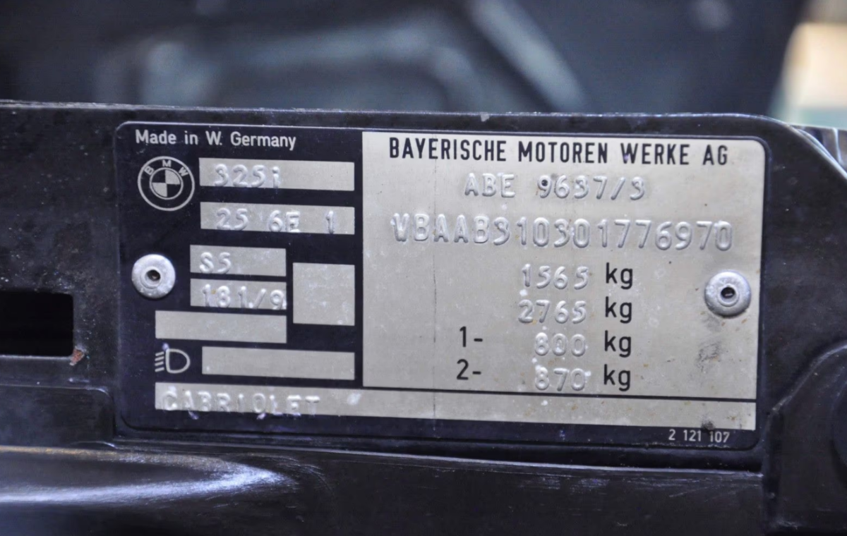

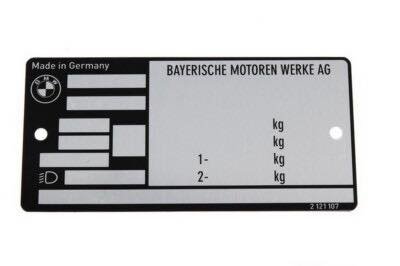

Hallo zusammen, kann mir jemand sagen, welche Schriftgröße auf dem Etikett für das E30 Cabrio ist? BMW hat mir nur ein leeres Etikett verkauft.

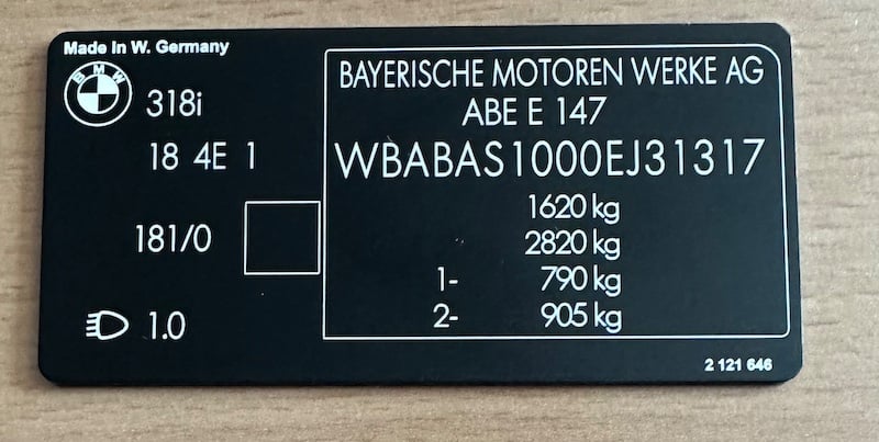

Soweit ich mich erinnere waren es 5mm hohe Schlagzahlen. Das Problem ist, dass ab Werk die Zahlen und Buchstaben von hinten geschlagen wurden und man heute nur noch Werkzeug für den Beschlag von vorne findet.
Ich empfehle ein Typenschild lasern zu lassen. Das kostet circa 35€ und schaut richtig sauber aus! Ich habe es machen lassen bei https://www.moritzlaserworks.de/typenschilder/
Etwa auf der hälfte der Seite sieht man ein beispiel für ein E30 Typenschild.
greets Alex.

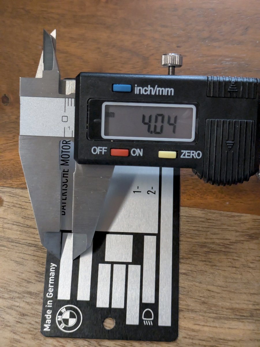

Haha. Du bist aber auch der Einzige, der den Benutzertitel ernst nimmt :klatsch:

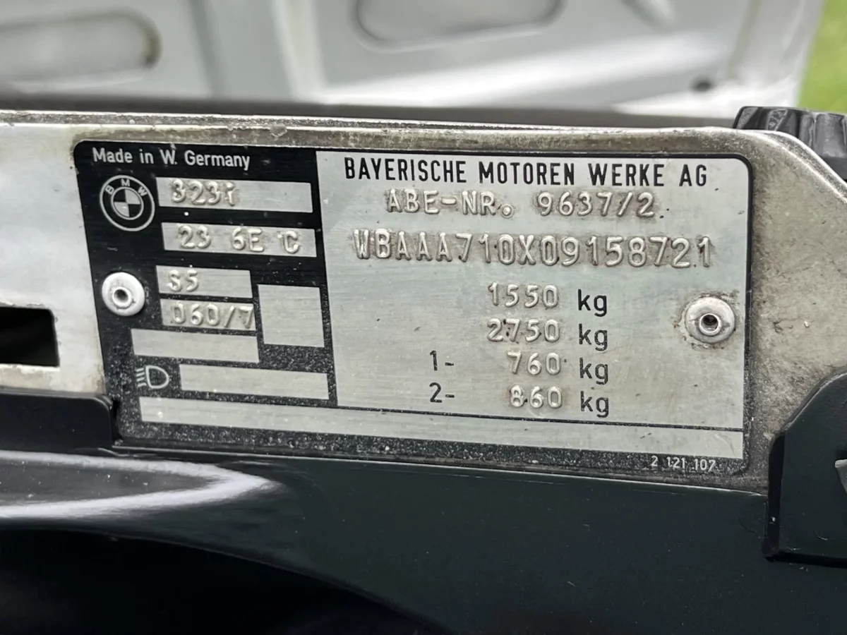

Zurück zum Thema: Aus meiner Erfahrung sind die Zahlen und Buchstaben ca. 3mm groß. Wenn man nämlich die Zeile nachmisst, ergeben sich dort 4mm.
Die Schriftart entspricht der DIN 1451. Bei der Schrift rechts oben ("Bayerische Motoren Werke AG") messe ich auch 3mm. Obwohl ich denke, dass die VIN mit 5mm eingestanzt wird. Schaut auf den Fotos größer aus, wie der Rest.
