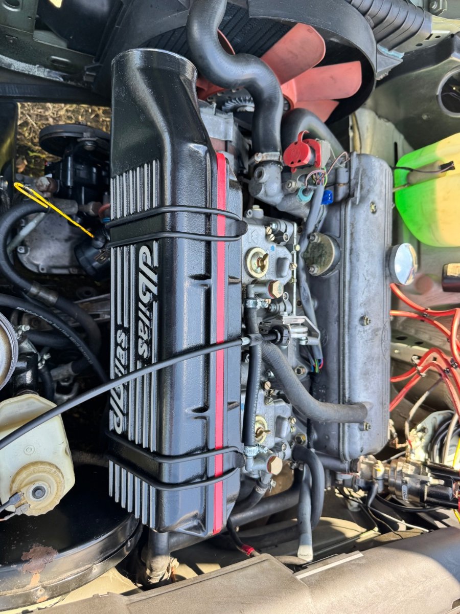

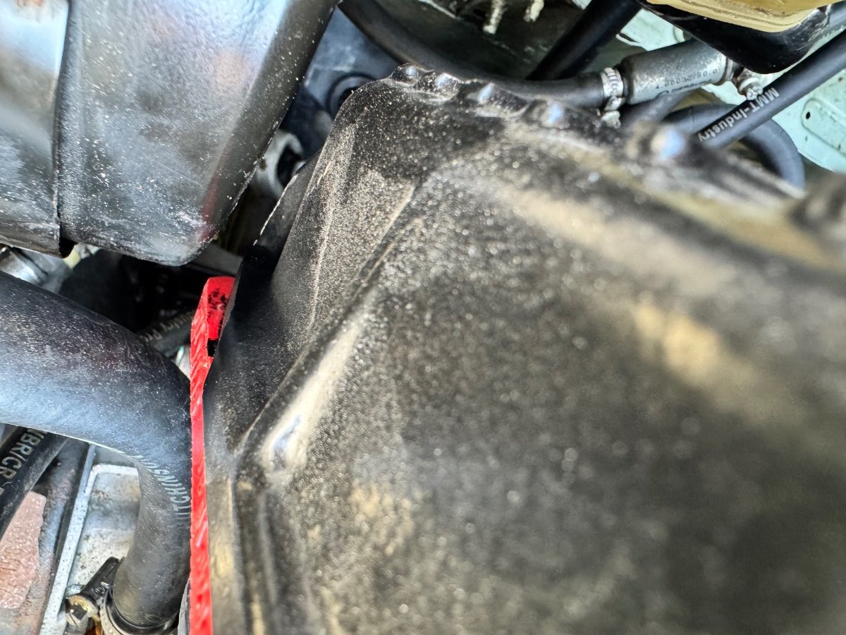

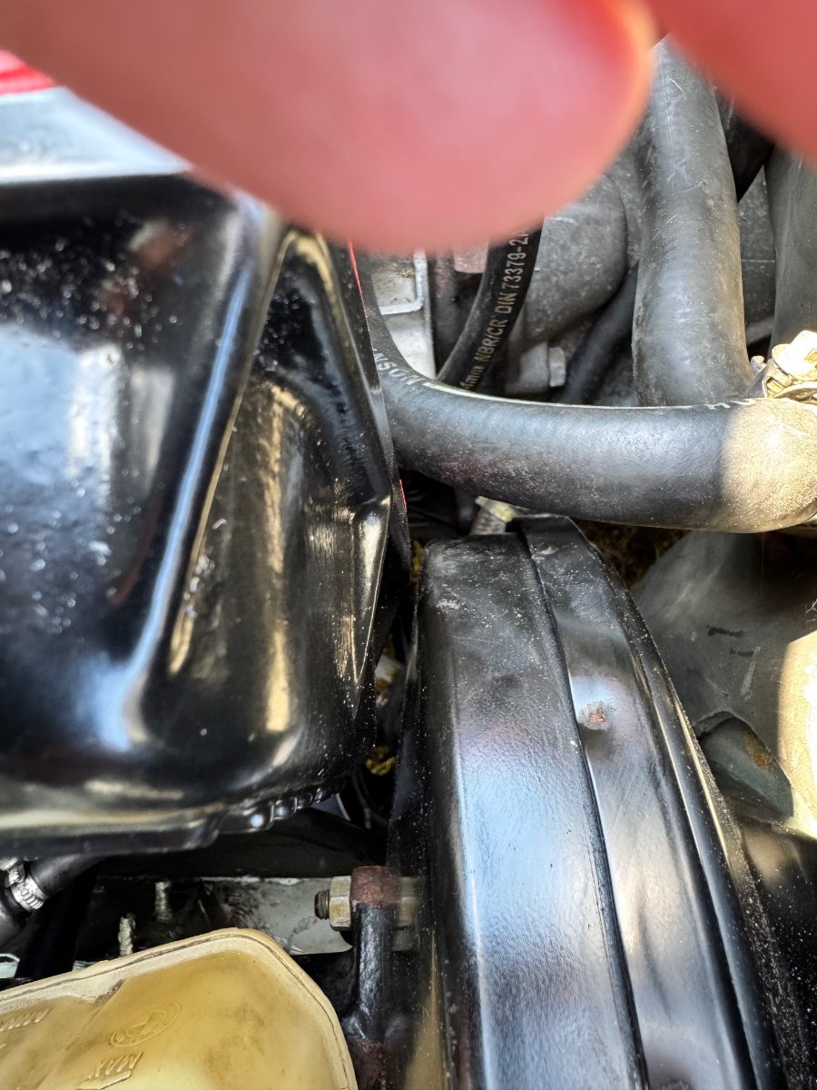

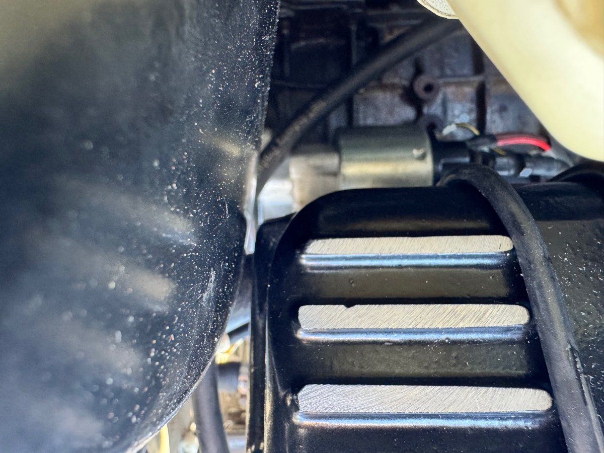

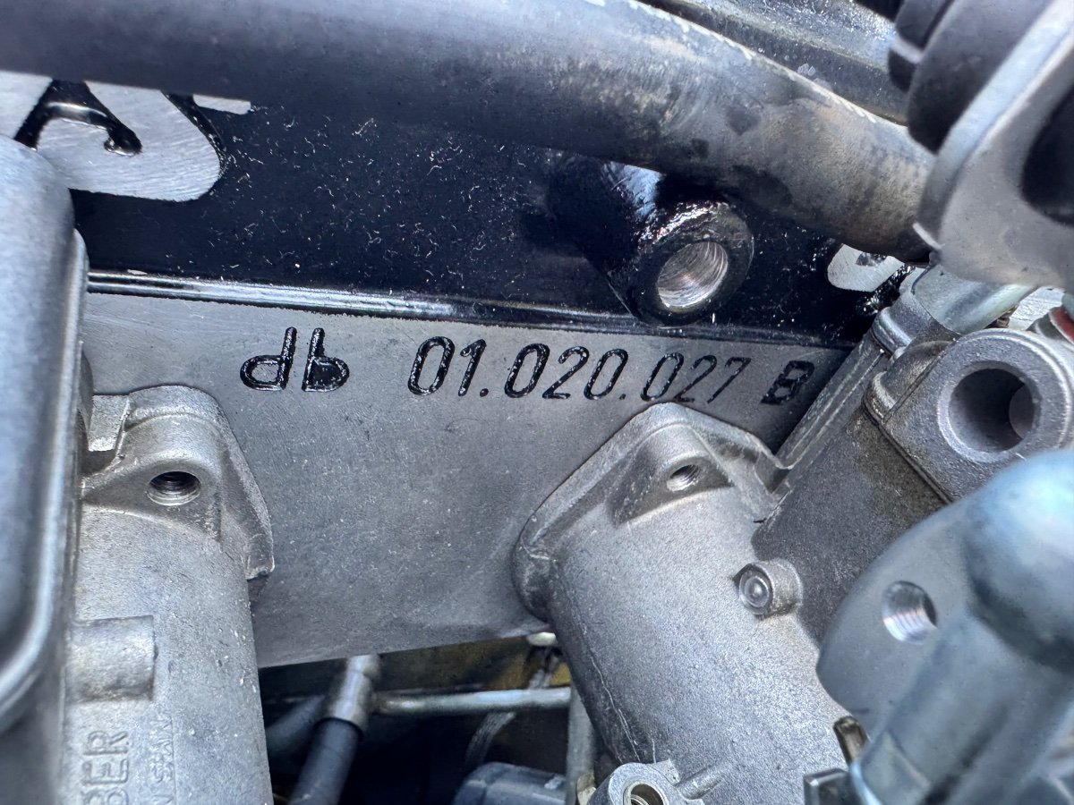

Beliebter Beitrag jannis320iM20 Geschrieben: 24. Juni Beliebter Beitrag #116 Meldung Teilen Geschrieben: 24. Juni (bearbeitet) Ich lass das jetzt erstmal so. DBilas hat einen passenden Ersatz geliefert. Ich muss sagen nach der Zeit wie sich das hingezogen hat, echt Respekt dafür, das empfinde ich als überaus kulant. nach dem Probesitzen hab ich nochmal kurz die Schruppscheibe rausgeholt und für etwas mehr Luft zum BKV gesorgt. Bearbeitet: 24. Juni von jannis320iM20 Zitieren Link zu diesem Kommentar https://e30-talk.com/topic/106612-an-die-motorenbauer-m10/page/5/#findComment-1870529 Auf anderen Seiten teilen Weitere Optionen zum teilen...
vokuhila Geschrieben: 24. Juni #117 Meldung Teilen Geschrieben: 24. Juni die kurzen Saugrohre ..... da wird viel verschenkt, schade drum nix gegen dbilas aber DAS machen die immer zu kurz und "Trichter" sind auch Fehlanzeige genau wie Übergänge in "schön" , das können die auch nicht, das ist grottig wenn ich meine M40 Drossel angucke muss ich kotzen, andererseits freut es mich, dass ich da was tun kann, aber es ärgert mich, dass ich überhaupt was muss um es einigermaßen erträglich zu machen Zitieren Achdung, dor Beidrach gann Resde vonn Ironie endhaldn. Bei Unfordräschlischkeedn nemmse Medigamende odor gehnse ma zom Zischador. Link zu diesem Kommentar https://e30-talk.com/topic/106612-an-die-motorenbauer-m10/page/5/#findComment-1870539 Auf anderen Seiten teilen Weitere Optionen zum teilen...
jannis320iM20 Geschrieben: 24. Juni #118 Meldung Teilen Geschrieben: 24. Juni (bearbeitet) Es ist tatsächlich einiges an optimierungsbedarf, schon allein an den eingesetzten Dichtungen genauso wie die Brücke zum Kopf. Aber vordergründiges Ziel ist erstmal eingetragen haben. Es ist ja auch so, dass der Vergaserkopf auch noch kleine Ventile hat. Aber es gibt ja auch schon einen 2l Motor mit e12 Kopf, der in der Ecke rumsteht. Pleule und neue 9.5:1 Kolben für E12 auch. Bearbeitet: 1. Juli von jannis320iM20 Zitieren Link zu diesem Kommentar https://e30-talk.com/topic/106612-an-die-motorenbauer-m10/page/5/#findComment-1870542 Auf anderen Seiten teilen Weitere Optionen zum teilen...
Businesstouring Geschrieben: 24. Juni #119 Meldung Teilen Geschrieben: 24. Juni Krass, ich dachte das ich mit meinen Gedanken alleine bin was Bilas/ oder EDK angeht. Ich möchte Ihre Arbeit weder kritisieren noch ankreiden, aber in Kreisen von 318is, ist mir keiner bekannt der auch nur "noch" annähernd Drehmoment hat was sich im Serienbereich befindet nacch verbaut einer EDK von Bilas, da geht meines Erachtens so viel verloren über deren Ansugwege/Trichter das würde ich mir niemals antun für ein paar PS obenrum. Denn meiner Meinung nach macht Drehmoment ein Auto schnell. Und nicht die Drehzahl die erst aufgebaut werden muss aus dem Keller.( Bezogen auf ein Sträßenfahrzeug) Das ist zumindest meine Meinung. Aber dennoch allergrößten Respekt für deine Arbeit an deinem Motor! Zitieren Link zu diesem Kommentar https://e30-talk.com/topic/106612-an-die-motorenbauer-m10/page/5/#findComment-1870545 Auf anderen Seiten teilen Weitere Optionen zum teilen...
vokuhila Geschrieben: 24. Juni #120 Meldung Teilen Geschrieben: 24. Juni (bearbeitet) ich würde beim M10 Minimum 2,15 Liter bauen, das geht noch ohne Experimente, ist quasi "noch" Frankensteintechnik (Organverpflanzung) der 2,3 Liter hat dann schon die ein oder andere "genmanipulierte" M3 Welle, die man für das Experiment "opfern" können wollen sollte (ja es tat weh, aber ging bei 2 Wellen noch ohne Narkose) ich muss die 86,8mm Hub Wellen nur endlich mal zum Härten geben ..... am Besten gleich mit der 94,8mm Hub Welle für den 3,2-Liter M54 vom Tracktool, dann lohnt sich das Hinfahren Bearbeitet: 24. Juni von vokuhila Zitieren Achdung, dor Beidrach gann Resde vonn Ironie endhaldn. Bei Unfordräschlischkeedn nemmse Medigamende odor gehnse ma zom Zischador. Link zu diesem Kommentar https://e30-talk.com/topic/106612-an-die-motorenbauer-m10/page/5/#findComment-1870547 Auf anderen Seiten teilen Weitere Optionen zum teilen...
