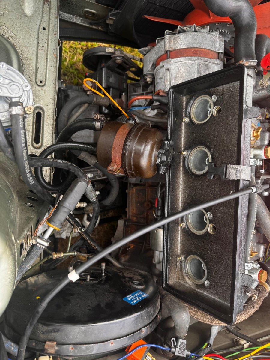

jannis320iM20 Geschrieben: 27. Oktober 2024 #85 Meldung Teilen Geschrieben: 27. Oktober 2024 Hab ne neue Varta Silver 77AH eingebaut. Die Batterie war wirklich zusammengebrochen, ausgerechnet. Naja es ist eben auch eher ein Stehzeug. Ich denke mal das ändert sich nächstes Jahr. Nach der ersten Runde drehen ist klar: ❤️! Leider muss dann mal noch ne airbox dran. Und die Pumpe scheint nicht so zu machen wie ich will. Vielleicht erkennt das Relais das drehzahlsignal nicht. ich denke mal, ich baue die mechanische ein, die ich bei Wallothnesch geordert hab. Die liegt schon als Reserve da. Zitieren Link zu diesem Kommentar https://e30-talk.com/topic/106612-an-die-motorenbauer-m10/page/4/#findComment-1830706 Auf anderen Seiten teilen Weitere Optionen zum teilen...

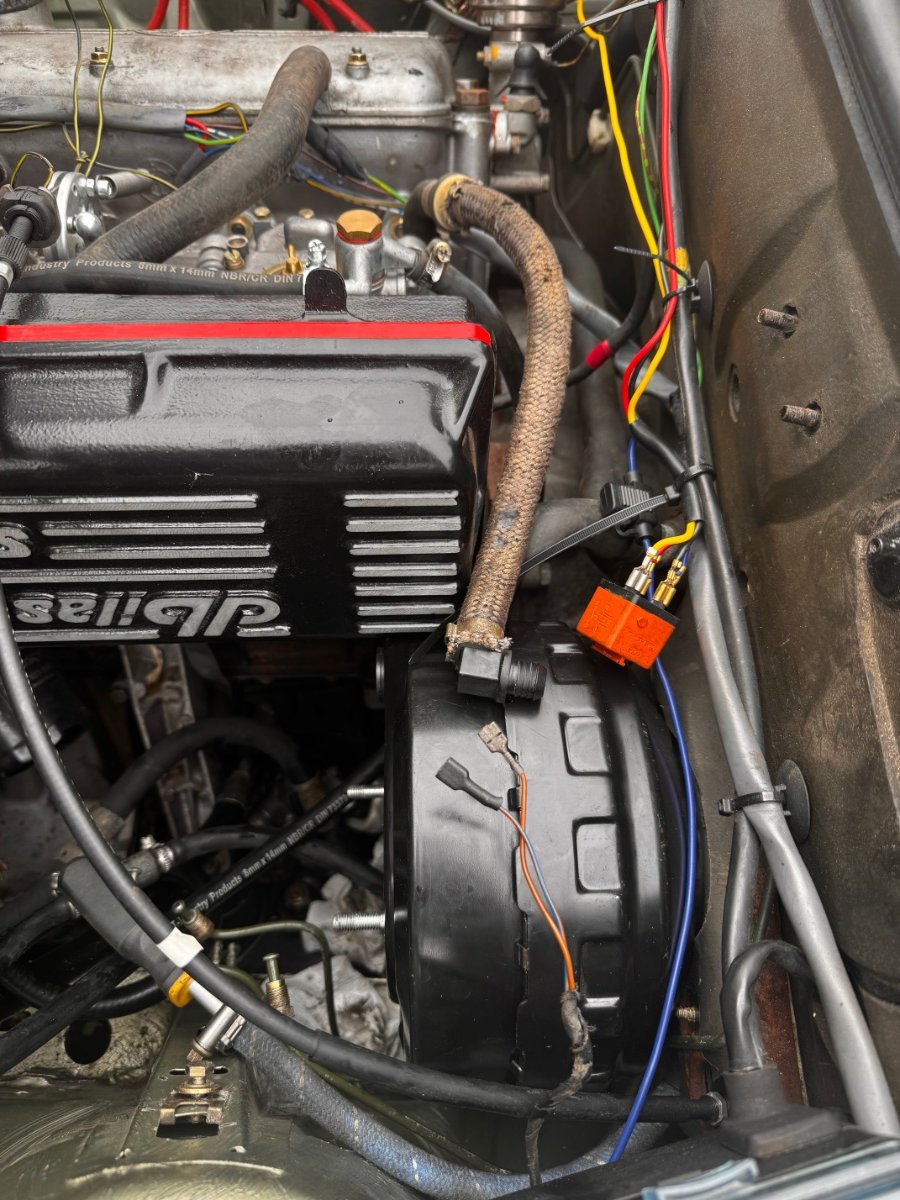

jannis320iM20 Geschrieben: 28. Oktober 2024 #88 Meldung Teilen Geschrieben: 28. Oktober 2024 Noch Fragen? dieser ganze Mist 🤦 einmal neue Schuhe crimpen und n anständiges BMW Relais. Und schon geht es, wie es soll. ich hätts gleich im Sicherungskasten reintüdeln sollen… Zitieren Link zu diesem Kommentar https://e30-talk.com/topic/106612-an-die-motorenbauer-m10/page/4/#findComment-1830800 Auf anderen Seiten teilen Weitere Optionen zum teilen...
vokuhila Geschrieben: 28. Oktober 2024 #89 Meldung Teilen Geschrieben: 28. Oktober 2024 das nicht grade temperaturfeste Lautsprecherkabel hat im Motorraum auch nix verloren, nimm doch wenigstens Kabel mit halbwegs Kfz-tauglicher Isolierung und wenn Deine Benzinpumpe aus Sicherheitsgründen nur bei "Motor läuft" an sein soll, dann klemme die Wicklung vom Relais auf die Ladekontolleuchte gegen Masse, dann ist es nur an wenn die Lima lädt, was einem Motorlauf gleichkommt, da brauchste kein Spezial-Relais mit "Drehzahlerkennung" das geht einfach so auf die russische Art Zitieren Link zu diesem Kommentar https://e30-talk.com/topic/106612-an-die-motorenbauer-m10/page/4/#findComment-1830801 Auf anderen Seiten teilen Weitere Optionen zum teilen...
jannis320iM20 Geschrieben: 28. Oktober 2024 #90 Meldung Teilen Geschrieben: 28. Oktober 2024 Ja genau so und nix anderes ist ja verbaut. Vielleicht hätte ich „Ladeerkennung“ schreiben sollen. Das Lautsprecherkabel hab ich nur zum Relais brücken verwendet. ;) Zitieren Link zu diesem Kommentar https://e30-talk.com/topic/106612-an-die-motorenbauer-m10/page/4/#findComment-1830805 Auf anderen Seiten teilen Weitere Optionen zum teilen...

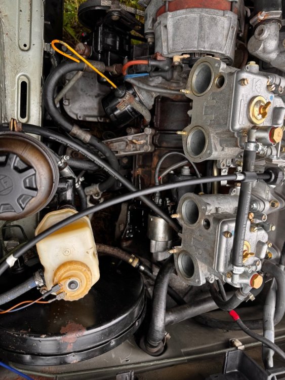

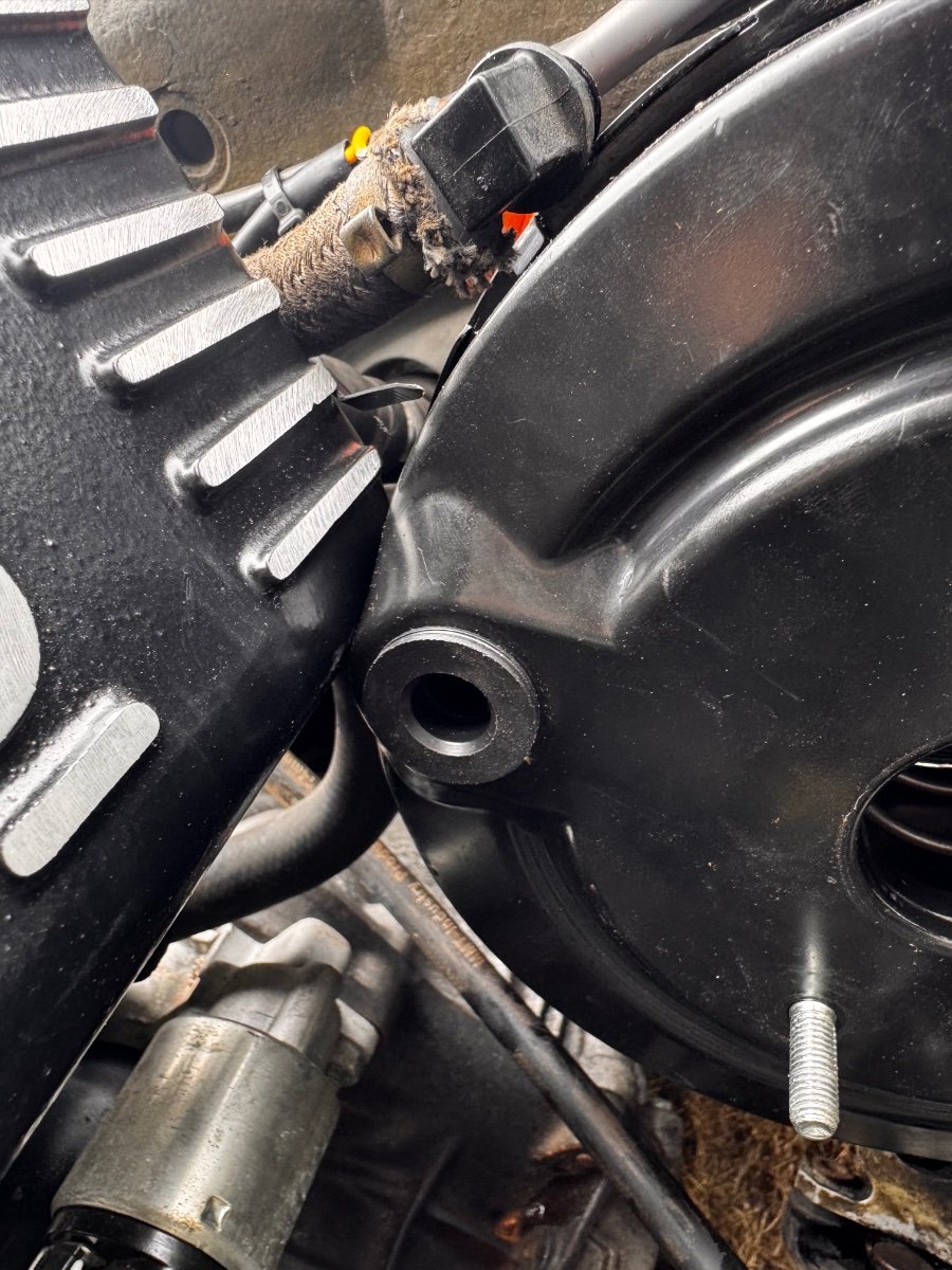

jannis320iM20 Geschrieben: 31. Oktober 2024 #93 Meldung Teilen Geschrieben: 31. Oktober 2024 Ihr Schnackerköppe. Als ob NBR jede Tankfüllung zerbröseln würde. Hab noch drei Meter von, die mach ich erst alle. Viel wichtiger ist, dass man bei dem Kit wirklich daran gehindert wird, mit Luftfilter zu fahren. Da heißt es rumspielen mit der Motorposition oder BKV Umbau… Zitieren Link zu diesem Kommentar https://e30-talk.com/topic/106612-an-die-motorenbauer-m10/page/4/#findComment-1830975 Auf anderen Seiten teilen Weitere Optionen zum teilen...
RS-Tuner Geschrieben: 31. Oktober 2024 #94 Meldung Teilen Geschrieben: 31. Oktober 2024 Wenn‘s passt, bau auf e90 BKV/HBZ um. Zitieren Nicht quatschen. Machen! Link zu diesem Kommentar https://e30-talk.com/topic/106612-an-die-motorenbauer-m10/page/4/#findComment-1830977 Auf anderen Seiten teilen Weitere Optionen zum teilen...
jannis320iM20 Geschrieben: 31. Oktober 2024 #95 Meldung Teilen Geschrieben: 31. Oktober 2024 Ja dafür hab ich alles hier liegen. E87 Rechtslenkerzeugs (und Mondeobremse vorn, E30 M3 hinten). Wollte nur erstmal das eine fertigmachen… Brauch noch Scheiben, glaub vom Z1… hinten Zitieren Link zu diesem Kommentar https://e30-talk.com/topic/106612-an-die-motorenbauer-m10/page/4/#findComment-1830979 Auf anderen Seiten teilen Weitere Optionen zum teilen...
vokuhila Geschrieben: 31. Oktober 2024 #96 Meldung Teilen Geschrieben: 31. Oktober 2024 BKV 180° verdreht einbauen bringt den Unterdruckanschluss aus der Krisenzone, vielleicht gehts ja dann erstmal Zitieren Link zu diesem Kommentar https://e30-talk.com/topic/106612-an-die-motorenbauer-m10/page/4/#findComment-1831009 Auf anderen Seiten teilen Weitere Optionen zum teilen...
