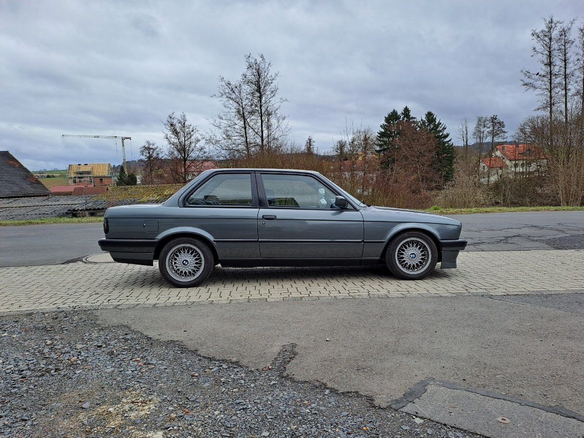

rockabilly_89 Geschrieben: 10. März #13 Meldung Teilen Geschrieben: 10. März (bearbeitet) Moin, Ich habe habe ein neues Sandtler Kit bestehend aus: Koni vorn: 86-2277sp1 Koni hinten: 80-2641sp Federnsatz Nr.: 20178 - BM023VA, BM021HA und einen e30: 325i 2-türige Limo Baujahr 1990 NFL Räder: BBS RZ 378 ET 20, 7j 15 H2 Reifen: 205/50 R15 und damit das Problem, dass die Federn an der HA für die Limo nicht passen. ich beziehe mich auf die Aussage in folgendem Link: mit dem Zitat: Zitat Falls jemand auf die Idee kommen sollte, Cabrio/Touring-HA-Federn in der Limousine zu verbauen, der sieht das Ergebnis hier: http://e30-talk.com/attachment.php?attachmentid=87628&d=1286619469 Die Limousine ist komplett abgelassen und eingefedert (vorne BM023VA und hinten BM021HA). Schöne Keilform (*ggg*), aber wahrscheinlich unfahrbar auf der Strasse. Bereifung auf der HA 225/35R17. Deswegen meine Fragen: Könnte ich die Federn BM021HA trotzdem einbauen und die übermäßige Höhe mit dünnen Federunterlagen ausgleichen? Hat jemand Federn diese Federn: BM006HA und möchte tauschen? Hat jemand eine ähnliche Situation (gehabt) und kann mir weiterhelfen? Vielen Dank und beste Grüße, Adrian Bearbeitet: 10. März von rockabilly_89 Zitieren Link zu diesem Kommentar https://e30-talk.com/topic/92782-sandtler-fahrwerk-kit/#findComment-1863624 Auf anderen Seiten teilen Weitere Optionen zum teilen...
vokuhila Geschrieben: 11. März #14 Meldung Teilen Geschrieben: 11. März am vor 15 Stunden schrieb rockabilly_89: Könnte ich die Federn BM021HA trotzdem einbauen und die übermäßige Höhe mit dünnen Federunterlagen ausgleichen? kommt drauf an welche Unterlagen Du jetzt verbaut hast und es dann noch dünnere gibt oben die mit dem Puffer gibt's nur in etwa 5mm Stärke für unten gibt es Unterlagen bis 21,5mm Zitieren Brand Mauer Wagen Link zu diesem Kommentar https://e30-talk.com/topic/92782-sandtler-fahrwerk-kit/#findComment-1863679 Auf anderen Seiten teilen Weitere Optionen zum teilen...

rockabilly_89 Geschrieben: 16. März #23 Meldung Teilen Geschrieben: 16. März (bearbeitet) Moin, am Bild das Ergebnis mit den dünnen Federunterlegen. Mir gefällt es ehrlich gesagt nicht. Ohne Unterlagen zu fahren ist für mich ehrlich gesagt keine Option. Abstände: VA: vom Zentrum zum Rad ~30 cm, bis zu Radlauf ~32,5 cm HA: vom Zentrum zum Rad ~30 cm, bis zu Radlauf ~34 cm Hat jemand die Federn: BM006HA und würde sie abgeben? (ehrlich gesagt gewinne ich damit 1 cm aber etwas mehr wäre auch nicht schlecht) oder seht ihr noch andere Möglichkeiten? gibt es noch Federn zu kaufen, die den BM006HA entsprechen? Gruß, Adrian Bearbeitet: 16. März von rockabilly_89 Zitieren Link zu diesem Kommentar https://e30-talk.com/topic/92782-sandtler-fahrwerk-kit/#findComment-1864046 Auf anderen Seiten teilen Weitere Optionen zum teilen...
REXX Geschrieben: 16. März #24 Meldung Teilen Geschrieben: 16. März (bearbeitet) oha, das ist ja 4-5cm zu hoch hinten....da bringt auch die Federunterlagen rausnehmen gefühlt gar nichts. Anderen Federnsatz kaufen dann funzt das:) Edit: G&M 60/40 für 325i BMW E30 GM Federn 60/40 für 320i/325i in Baden-Württemberg - Wernau | Ersatz- & Reparaturteile kaufen | kleinanzeigen.de Bearbeitet: 16. März von REXX Zitieren Link zu diesem Kommentar https://e30-talk.com/topic/92782-sandtler-fahrwerk-kit/#findComment-1864047 Auf anderen Seiten teilen Weitere Optionen zum teilen...
ripeete Geschrieben: 16. März #25 Meldung Teilen Geschrieben: 16. März (bearbeitet) Welche Reifengröße ist montiert? (hoffentlich keine 195/50 R15) Bearbeitet: 16. März von ripeete Zitieren Link zu diesem Kommentar https://e30-talk.com/topic/92782-sandtler-fahrwerk-kit/#findComment-1864056 Auf anderen Seiten teilen Weitere Optionen zum teilen...
