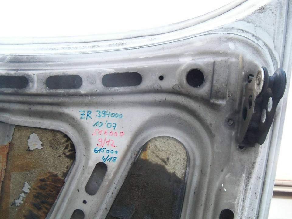

OO--II--OO Geschrieben: 6. Mai #10 Meldung Teilen Geschrieben: 6. Mai (bearbeitet) am Am 22.7.2011 um 22:16 schrieb torben_318: hauptsache nicht von flennor.... ....und warum nicht, Herr "E30-Experte"? Meine Statistik (für M40, die Fabrikate waren zu dem Zeitpunkt jeweils die billigsten): ?? vom Vorbesitzer noch drin: 66.000 km + xy.xxx km vom Vorbesitzer QH - - - - - - - - - - - - - - - - - - - - : 122.000 km Flennor ! - - - - - - - - - - - - - - - : 99.000 km Bosch (Made in GB) - - - - - - : 130.000 km (den fahr ich momentan noch) Bosch (Made in GB) - - - - - - : sollte dann bis min. 850.000 halten . . . . aber (1): Das mit 40.000 können eher Ängstliche machen oder die Drehzahl-Junkies, die mehr in den niedrigen Gängen rumheizen mit wilden Drehzahlsprünge + Kupplung schlagartig kommen lassen und so Sachen, die dann am Riemen zerren, da macht der Motor dann auch schnell mal die doppelte Zahl an Umdrehungen auf die gleiche Strecke gegenüber meinem. Da macht so ein kurzer Intervall dann wohl auch Sinn, aber ich als Sparsamfahrer hab das nicht nötig. Einschätzung von mir : Wechselintervall für verrückte Heizer (oder Ängstliche) : 40.000 km Wechselintervall für gechillte Spritsparer : bis zu 100.000 km Rollen hab ich schon 2x nachgefettet (Simmerring vorsichtig raushebeln, bissl Fett rein, Simmerring reinknipsen). Nur die kleine hab ich mal getauscht (aber die macht ja auch locker die doppelte Anzahl an Umdrehungen). . . . aber (2): Man soll's halt dann aber auch nicht obendrein noch übertreiben Rolle 2x nachgefettet UND dann auch noch 130.000 km nimmer nachzuschauen war dann doch zuviel ! Den neuen Bosch-ZR hab ich ja schon da . . . hat's hat mir vor Kurzem doch glatt die Kügelchen aus der unteren (schon 2x nachgefetteten) Rolle rausgehauen Hatte ganz erbärmlich gequietscht da vorn drin, hab ich 1 km später mal auf 'nem Parkplatz angehalten und den Keilriemen runter, wieder gestartet: aber Quietschen war immer noch da. Zahnriemenabdeckung runter . . . lagen die Kügelchen alle lose unten drin und der Ring hatte am Blech rumgequietscht ---> aber erstaunlich erstaunlich ---> der Motor lief trotz des lockeren Riemens immer noch ! Aber was nun ? So heimfahren wäre wohl doch zu gewagt gewesen, aber so'ne Rolle hat ja k(aum)einer auf Lager . . . es waren zum Glück 2 freie Werkstätten in der Nähe, da durfte ich mal die Schrottboxen durchschauen, und siehe da ---> das Kugellager einer gebrauchten Nissan Rippenriemen-Spannrolle hatte ungefähr den Durchmesser ---> hab ich gleich mal aus seinem "Plastik-Gefängnis" befreit und eingebaut, Spannrolle bissl nachstellen, läuft ! (damit jetzt auch schon wieder ü 1.000 km) Ok, hat mich ü 2 h Extra-Zeit gekostet (aber war ja schönes Wetter) bevor's wieder weiterging, aber selbst sowas is nicht gleich ein Beinbruch ! (ok, werd' den Riemen und die Nissan-Rolle aber trotzdem bald mal tauschen. Und vielleicht mal eine "E30-MacGyver: Tips + Tricks für (doch nicht hoffnungslose) Notfälle" eröffnen ) . . . aber (3): Bevor wieder gemeckert oder gar blind nachgemacht wird: erst Beipackzettel unten lesen ! Links die "ü 420.000 km-Rolle" - - - rechts der Kugellager-Spender von Nissan (darf das Kugellager auch mal BMW fahren ) Bearbeitet: 6. Mai von OO--II--OO Zitieren An alle Gläubigen der heiligen TIS-Bibel (insbesondere deren fundamentalistischen Eiferer): Wahrlich ich sage euch ---> es muß nicht unbedingt teuer und aufwendig sein, einen E30 am Leben zu halten, denn es führen auch noch andere Wege nach Rom (bzw. zu einem genauso gut funktionierendem Auto), daher können meine Beiträge durchaus + auch gewollt auch mal kosten- und zeitsparende Alternativrouten aufzeigen (auch wenn diese dann gern + abwertend oder gar warnend als "Pfusch" betitelt werden). Da hier aber anscheinend trotzdem einige erhöhten Puls wegen meiner Beiträge bekommen (haben), hier noch folgender Hinweis: Zu Risiken + Nebenwirkungen einfach mal Hirn einschalten und mit gesundem Menschenverstand über mein Geschriebenes nachdenken bzw. einfach nicht blind nachmachen. Oder fragen Sie vorher Mechaniker/Mechanikerin(nen) bzw. in der (BMW-) Apotheke Ihres geringsten Mißtrauens. Rust never sleeps ! (Neil Young, 1979) Benzinverbrauch: BMW - 3er - 318i touring E30 - Spritmonitor.de Link zu diesem Kommentar https://e30-talk.com/topic/77335-zahnriemen-von-conti-einem-von-bosch-vorzuziehen/#findComment-1868059 Auf anderen Seiten teilen Weitere Optionen zum teilen...

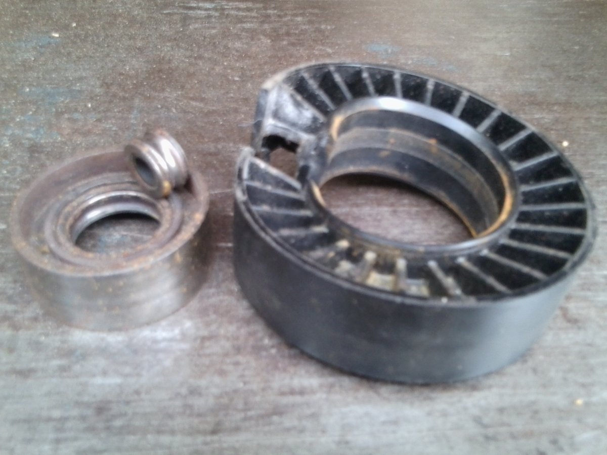

Scheineiliger Geschrieben: 6. Mai #13 Meldung Teilen Geschrieben: 6. Mai Ja, das ist doch nicht schlecht… Du hättest ja bei dem Laufgeräusche nach ZR Wechsel anhängen können.. Zitieren Link zu diesem Kommentar https://e30-talk.com/topic/77335-zahnriemen-von-conti-einem-von-bosch-vorzuziehen/#findComment-1868088 Auf anderen Seiten teilen Weitere Optionen zum teilen...
Leutnant_Powell Geschrieben: 6. Mai #14 Meldung Teilen Geschrieben: 6. Mai (bearbeitet) Kann es immer nicht nachvollziehen warum man solche Experimente macht. Beim einen geht's gut und beim anderen fliegt das Teil bei 45tkm weg. Aber kann ja jeder halten wie er mag. In Zeiten wo die Qualität immer fragwürdiger wird wäre mir es das nicht wert. Bearbeitet: 6. Mai von Leutnant_Powell Zitieren mfg Dominik Biete: Reifenmontage Link zu diesem Kommentar https://e30-talk.com/topic/77335-zahnriemen-von-conti-einem-von-bosch-vorzuziehen/#findComment-1868089 Auf anderen Seiten teilen Weitere Optionen zum teilen...
Jupp2 Geschrieben: 6. Mai #15 Meldung Teilen Geschrieben: 6. Mai Ich muss sagen... ich bin fasziniert und schockiert auf einmal. Aber anscheinend ist das Sparen bei dir wirklich wirklich tief verwurzelt, oder du hast echt bock auf wilde Experimente. Das ist jetzt nicht böse gemeint! Aber nachvollziehen kann ich es tatsächlich nicht. Mit der Rolle dann auch noch tausend Kilometer fahren... verrückt. Zitieren Link zu diesem Kommentar https://e30-talk.com/topic/77335-zahnriemen-von-conti-einem-von-bosch-vorzuziehen/#findComment-1868091 Auf anderen Seiten teilen Weitere Optionen zum teilen...
OO--II--OO Geschrieben: 7. Mai #16 Meldung Teilen Geschrieben: 7. Mai (bearbeitet) Ist bin halt alles 3: neugierig + sparsam + kein Angsthase (und wenn man sich in der Not auch noch zu helfen weiß (bissl Werkzeug an Bord is nie verkehrt) . . . is das alles nur noch halb so wild) Daher probier ich halt gerne Sachen und kann jetzt sagen: Conti vorziehen ? nein, ich zieh den (englischen) Bosch-Riemen vor: nachgewiesen langlebig (130.000 im M40) und war mit 9 € auch deutlich günstiger (mittlerweile 10 €, aber immer noch der günstigste ----> "gleich" wieder einen gekauft . . . ich hätt' ihn wohl nur schon nach 120.000 schon reinmachen sollen . . . aber dann hätt' ich ja keine andere Rolle ausprobieren können/dürfen/müssen Ok, im schlimmsten Fall hätt's mir natürlich auch alles zerdeppern können . . . ). Und auch die Aussage "hauptsache nicht von flennor...." kann ich nicht bestätigen (hat ja 99.000 km ohne Probleme gehalten), Denke so richtig miese Zahnriemen(hersteller) gibt's eh nicht. Is wohl eher eine Glaubensfrage (was der Bauer nicht kennt....) Bzw.: von welchen Herstellern waren denn die Riemen, die mit 40. - 50.000 schon gerissen sind ? Rolle: ok, 130.000 km nicht nachguggen war dann doch zuviel für eine schon 2x nachgefettete Rolle, die vielleicht auch schon ü halbe Million drauf hat (420.000 von mir + xy.xxx von Vorbesitzer/n. Aber jetzt weiß ich's wenigstens ganz genau Rolle ist Rolle, und wenn die doch macht was sie soll, warum sich also verrückt machen ? (ok, hat 'ne kleine Vertiefung in der Mitte, damit sie im Plastik hält, ganz optimal is sie also doch nicht. Werd sie daher schon demnächst austauschen, sobald's Wetter wieder schöner wird.) Bearbeitet: 7. Mai von OO--II--OO Zitieren An alle Gläubigen der heiligen TIS-Bibel (insbesondere deren fundamentalistischen Eiferer): Wahrlich ich sage euch ---> es muß nicht unbedingt teuer und aufwendig sein, einen E30 am Leben zu halten, denn es führen auch noch andere Wege nach Rom (bzw. zu einem genauso gut funktionierendem Auto), daher können meine Beiträge durchaus + auch gewollt auch mal kosten- und zeitsparende Alternativrouten aufzeigen (auch wenn diese dann gern + abwertend oder gar warnend als "Pfusch" betitelt werden). Da hier aber anscheinend trotzdem einige erhöhten Puls wegen meiner Beiträge bekommen (haben), hier noch folgender Hinweis: Zu Risiken + Nebenwirkungen einfach mal Hirn einschalten und mit gesundem Menschenverstand über mein Geschriebenes nachdenken bzw. einfach nicht blind nachmachen. Oder fragen Sie vorher Mechaniker/Mechanikerin(nen) bzw. in der (BMW-) Apotheke Ihres geringsten Mißtrauens. Rust never sleeps ! (Neil Young, 1979) Benzinverbrauch: BMW - 3er - 318i touring E30 - Spritmonitor.de Link zu diesem Kommentar https://e30-talk.com/topic/77335-zahnriemen-von-conti-einem-von-bosch-vorzuziehen/#findComment-1868124 Auf anderen Seiten teilen Weitere Optionen zum teilen...
