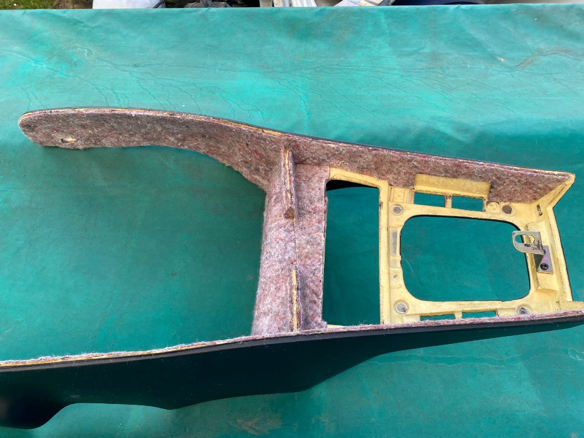

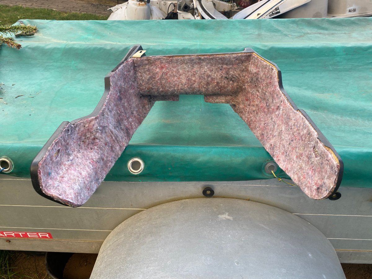

Beliebter Beitrag 325i VFL Geschrieben: 28. April Autor Beliebter Beitrag #7 Meldung Teilen Geschrieben: 28. April Nach kurzer Pause, (15 Jahre später) habe ich es jetzt auch geschafft die Mittelkonsole mal zu dämmen. So langsam wird das "Coupé" zu einer richtigen Limousine Zitieren Link zu diesem Kommentar https://e30-talk.com/topic/76246-armaturenbrett-d%C3%A4mmung/#findComment-1867471 Auf anderen Seiten teilen Weitere Optionen zum teilen...
StefM3 Geschrieben: 28. April #8 Meldung Teilen Geschrieben: 28. April ... ist sogar umfangreicher geworden als die Dämmung des Originals. Nennt sich glaube ich "besser als neu". Zitieren Link zu diesem Kommentar https://e30-talk.com/topic/76246-armaturenbrett-d%C3%A4mmung/#findComment-1867472 Auf anderen Seiten teilen Weitere Optionen zum teilen...
