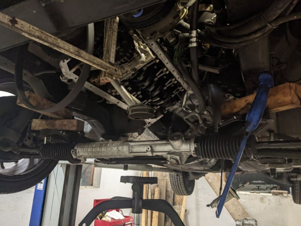

Ölwannendichtung geht besser als man denkt. Motor mit Motorbrücke oder Domstrebe/Holzbalken abfangen, dann den Vorderachsträger einfach abschrauben und entspannt was ablassen, Lenkgetriebe am Kreuzgelenk trennen.
Schon hast du genug Platz um entspannt zu arbeiten, evt. könnte es auch der hintere KW Wellendichtring sein, aber müsste man ganz gut sehen können wenn die Wanne ab ist.
