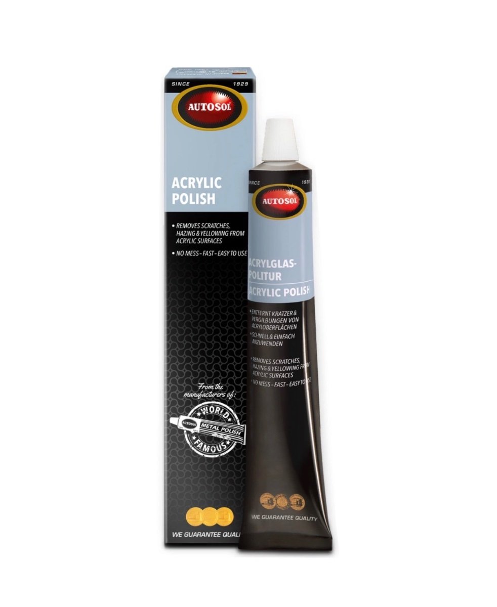

emmac Geschrieben: gestern um 11:17 Uhr #13 Meldung Teilen Geschrieben: gestern um 11:17 Uhr Ich hole den nach fast 20 Jahren wieder hoch. Gibt es ‚aktuellere‘ Tipps und Produkte zum Polieren der KI Scheibe? Zitieren Link zu diesem Kommentar https://e30-talk.com/topic/22776-wer-hat-schonmal-die-scheibe-vom-kombiinstrument-poliert/#findComment-1865113 Auf anderen Seiten teilen Weitere Optionen zum teilen...

RS-Tuner Geschrieben: gestern um 16:03 Uhr #18 Meldung Teilen Geschrieben: gestern um 16:03 Uhr am vor 4 Stunden schrieb emmac: Ich hole den nach fast 20 Jahren wieder hoch. Gibt es ‚aktuellere‘ Tipps und Produkte zum Polieren der KI Scheibe? https://ebay.us/m/LV3gym Zitieren Nicht quatschen. Machen! Link zu diesem Kommentar https://e30-talk.com/topic/22776-wer-hat-schonmal-die-scheibe-vom-kombiinstrument-poliert/#findComment-1865144 Auf anderen Seiten teilen Weitere Optionen zum teilen...
