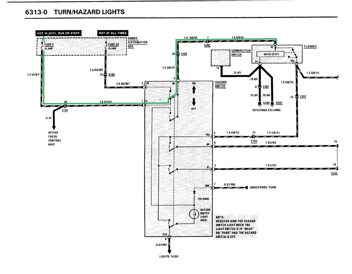

G1lb3rt Geschrieben: 27. August #1 Meldung Teilen Geschrieben: 27. August Hi Zusammen, Ich habe bei meinem E30 Cabrio VFL BJ 1986 das Problem, dass mein Blinker auf einmal nicht mehr funktionierte. Dann wieder kurz funktionierte, dann aber im Prinzip dauerhaft nicht mehr, immer wieder von kurzen Momenten der Funktionsfähigkeit unterbrochen. Warnlicht und auch Fernlicht funktionieren. Die Sicherung schaut gut aus. Habe mittlerweile einen gebrauchten Blinkerarm inkl Relais etc bestellt und eben verbaut in der Hoffnung, dass das Problem dadurch gelöst wird. Leider aber nein. Zündung angemacht. Fernlicht und Warnblinker funktionieren weiter. Das Blinken selbst aber nicht. Mehrmals mit Zündung an und aus und getestet, einmal hat das Blinken dann kurz funktioniert, dann wieder dauerhaft nicht. Heißt, dass sich der Status Quo nicht verändert hat. Kann es sein, dass etwas am Stromweg defekt ist? Oder andere Ideen wie ich das Problem lösen kann? Ohne Blinker fahren ist doof ;) Danke, Sebastian Zitieren Link zu diesem Kommentar https://e30-talk.com/topic/212335-blinker-ausgetauscht-es-funktioniert-weiter-nicht/ Auf anderen Seiten teilen Weitere Optionen zum teilen...

vokuhila Geschrieben: 27. August #5 Meldung Teilen Geschrieben: 27. August (bearbeitet) Warnblinkschalter untersuchen, ggf. auch mal viele Male drücken um die Kontakte zu putzen wenns nicht hilft, Schaltplan nehmen und systematisch durch Messen suchen, den grün markierten Strompfad durchprüfen Bearbeitet: 27. August von vokuhila Zitieren Brand Mauer Wagen Link zu diesem Kommentar https://e30-talk.com/topic/212335-blinker-ausgetauscht-es-funktioniert-weiter-nicht/#findComment-1873402 Auf anderen Seiten teilen Weitere Optionen zum teilen...
G1lb3rt Geschrieben: 27. August Autor #6 Meldung Teilen Geschrieben: 27. August Der Warnblinkschalter funktioniert tadellos. Aber ja, die Idee ihn viele male zu drücken nehme ich mal mit in den morgigen Tag - danke! Den Stromkreislauf zu messen - puh, da bin ich komplett lost. Braucht man dafür eine Werkstatt oder kann das auch ein Elektriker? Danke, Sebastian Zitieren Link zu diesem Kommentar https://e30-talk.com/topic/212335-blinker-ausgetauscht-es-funktioniert-weiter-nicht/#findComment-1873405 Auf anderen Seiten teilen Weitere Optionen zum teilen...

Georg Geschrieben: 28. August #9 Meldung Teilen Geschrieben: 28. August Weil der Blinker wenn man den Schaltplan liest über den Warnblinkschalter geführt wird. Es kann durchaus sein, dass der Arbeitskontakt (wenn man den Schalter drückt) noch funktioniert und der Blinker dann geht - aber der Ruhekontakt bei offenem Schalter durch die Dauerbelastung vergammelt ist. Blinker und Warnblinker nutzen das gleiche Relais Zitieren Auch ich gehe mit der Zeit und fahre E-Autos: E30, E31 und E46! Mein E30 Cabrio ist hier zu sehen und der ganz offene Klassiker hier Und wenns mal Probleme mit anderen BMWs außer dem E30 gibt kann man ja hier mal fragen. Link zu diesem Kommentar https://e30-talk.com/topic/212335-blinker-ausgetauscht-es-funktioniert-weiter-nicht/#findComment-1873419 Auf anderen Seiten teilen Weitere Optionen zum teilen...

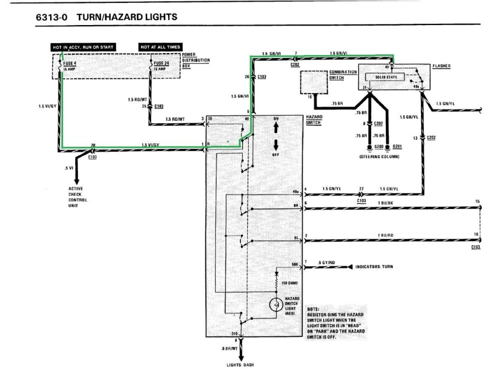

vokuhila Geschrieben: 28. August #10 Meldung Teilen Geschrieben: 28. August wenn, wie hier beschrieben, BEIDE Blinker nicht gehen, der Warnblinker aber schon, dann würde ich logischerweise eben ZUERST den durch den Warnblinkschalter umgeschalteten Versorgungsstrompfad zum Blinkrelais für das "normale" Blinken prüfen, also das was grün markiert ist Sicherung (durchaus möglich) Kabel und Steckverbindungen (eher unwahrscheinlich) Warnblinkschalter (sehr wahrscheinlich) wenn nur eine Seite nicht oder nur sporadisch geht, dann würde ich die (ebenfalls durch den Warnblinkschalter umgeschalteten) getrennten Blinkkreise für links und rechts untersuchen, hier natürlich logischerweise den nicht funktionierenden wenn der TE den Schaltplan lesen kann, also das Verständnis dafür hat, dann ab in den Baumarkt oder den Autozubehörladen etc. und eine Prüflampe holen und durchprüfen wo die 12V verloren gehen Zitieren Brand Mauer Wagen Link zu diesem Kommentar https://e30-talk.com/topic/212335-blinker-ausgetauscht-es-funktioniert-weiter-nicht/#findComment-1873424 Auf anderen Seiten teilen Weitere Optionen zum teilen...

Scheineiliger Geschrieben: 28. August #12 Meldung Teilen Geschrieben: 28. August (bearbeitet) Ich finde, das man die Leuchtmittel (Birnen,Glühobst) durchaus mal wechseln kann. Der Kram ist ja günstig zu kaufen. Der Blinkerhebel ist ja auch eine Fehlerquelle, die aber bereits ausgeschlossen werden konnte… Eine Prüflampe ist auch ein gutes Investment. Man kann die Anwendung mit dem gezeigetn Stromlaufplan gut erlernen. Bewahrt auch vor teuren Werkstattrechnungen zur Fehlersuche. Bearbeitet: 28. August von Scheineiliger Zitieren Link zu diesem Kommentar https://e30-talk.com/topic/212335-blinker-ausgetauscht-es-funktioniert-weiter-nicht/#findComment-1873426 Auf anderen Seiten teilen Weitere Optionen zum teilen...
G1lb3rt Geschrieben: 28. August Autor #13 Meldung Teilen Geschrieben: 28. August Hi Zusammen! Also erst einmal vielen Dank für die Tipps! Sicherung habe ich jetzt mal ausgetauscht, auch mit Kontaktspray - Problem besteht weiterhin. Den Warnblinker habe ich locker 100x betätigt - Problem besteht weiterhin. Heißt, dass ich jetzt als nächstes Mal an den Stromkreislauf gehen würde, dann aber mit der Werkstatt - mir fehlt die Zeit & Kompetenz. Alternativ dazu nehme ich mit den Warnblinker zu tauschen. Und die Leuchtmittel (...vorne und hinten alles?) Zitieren Link zu diesem Kommentar https://e30-talk.com/topic/212335-blinker-ausgetauscht-es-funktioniert-weiter-nicht/#findComment-1873429 Auf anderen Seiten teilen Weitere Optionen zum teilen...
