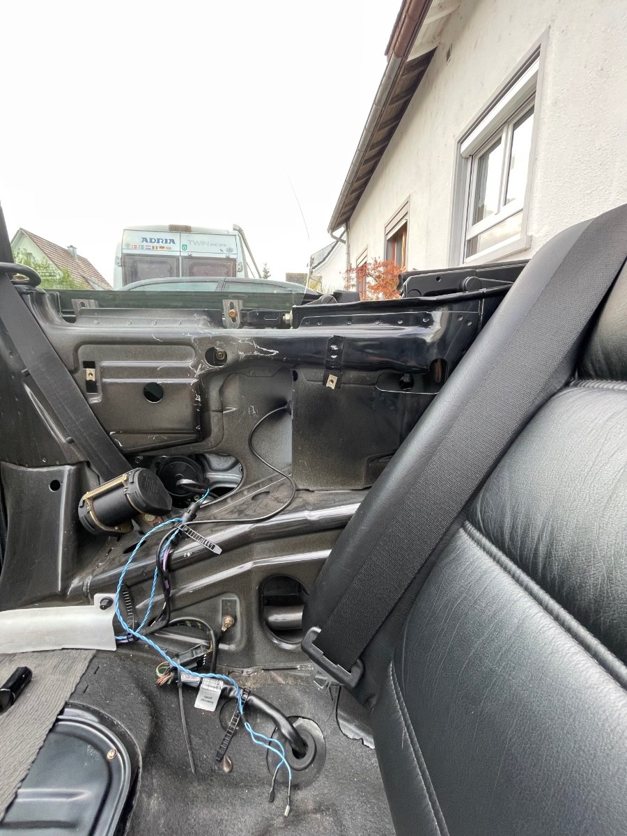

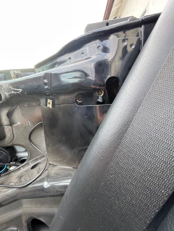

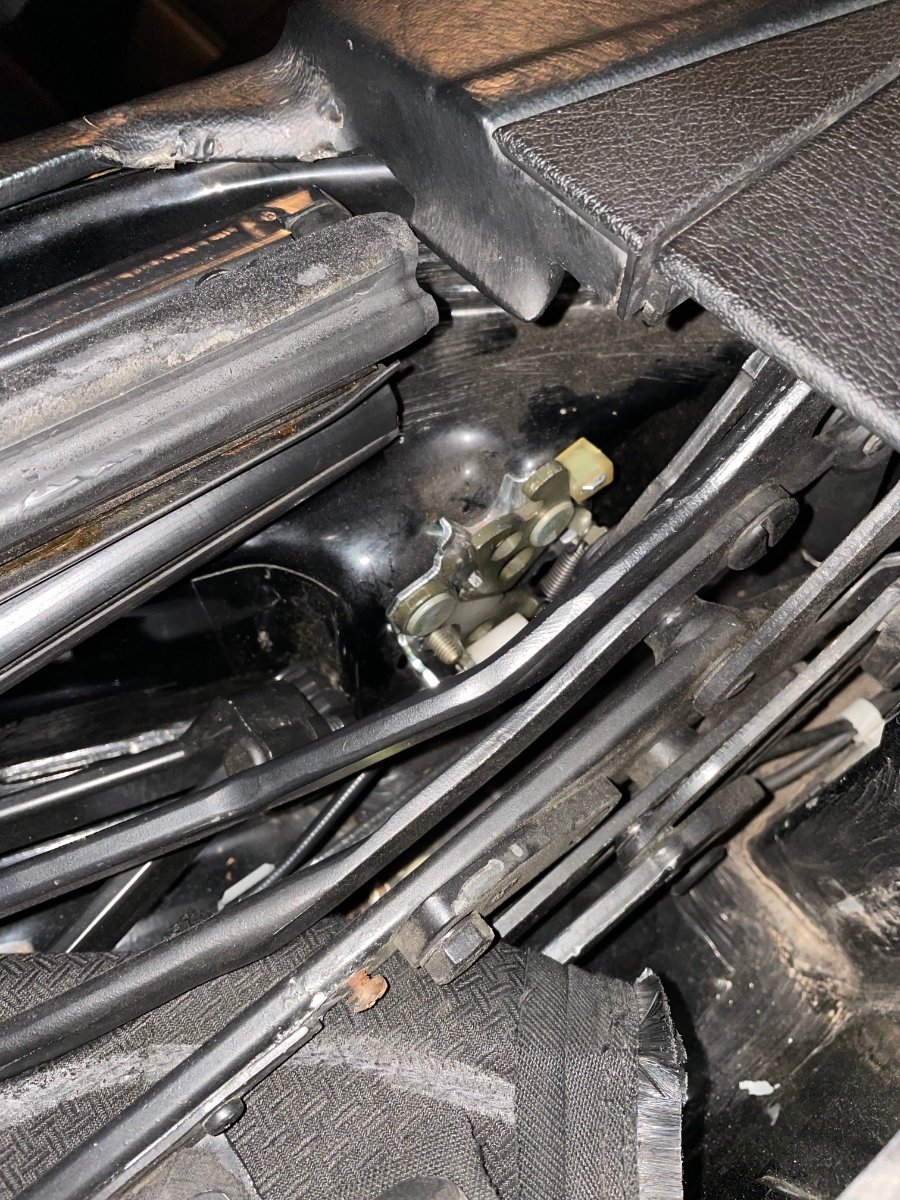

DOM318iNIK Geschrieben: vor 2 Stunden Autor #14 Meldung Teilen Geschrieben: vor 2 Stunden am Am 20.8.2026 um 19:58 schrieb DOM318iNIK: Sobald es gemacht ist! Sodele, ich hab heute mal wieder einen Rundumschlag gemacht und die ganzen kleinen „Nervigkeiten“ beseitigt… Ich muss gestehen, das mit dem Schlauch habe ich nicht gemacht. Ich hab noch nicht Mega viele Cabrios gesehen, aber doch schon ein paar. Nie habe ich eine Art Dämpfung um die Zungen gesehen. Also hab ich mich für eine Justierung der Schnalle entschieden. Scheiben mussten eh gerichtet werden, hintere Abdeckung war also unten. Kurz und knapp: Die Schnalle hat zwei Schrauben und ist in „Langlöchern“ befestigt. Schrauben auf, bisschen klopfen damit die Schnalle runterrutscht, prüfen ob der Deckel noch zu geht und nicht zu arg unter Spannung ist, fertig. Kein klappern und kein Basteln. :) Anbei drei bilder, damit man besser versteht von was ich rede. Liebe Grüße Dominik Zitieren Link zu diesem Kommentar https://e30-talk.com/topic/212321-klappernder-verdeckkastendeckel-wie-stoppen/#findComment-1874609 Auf anderen Seiten teilen Weitere Optionen zum teilen...
