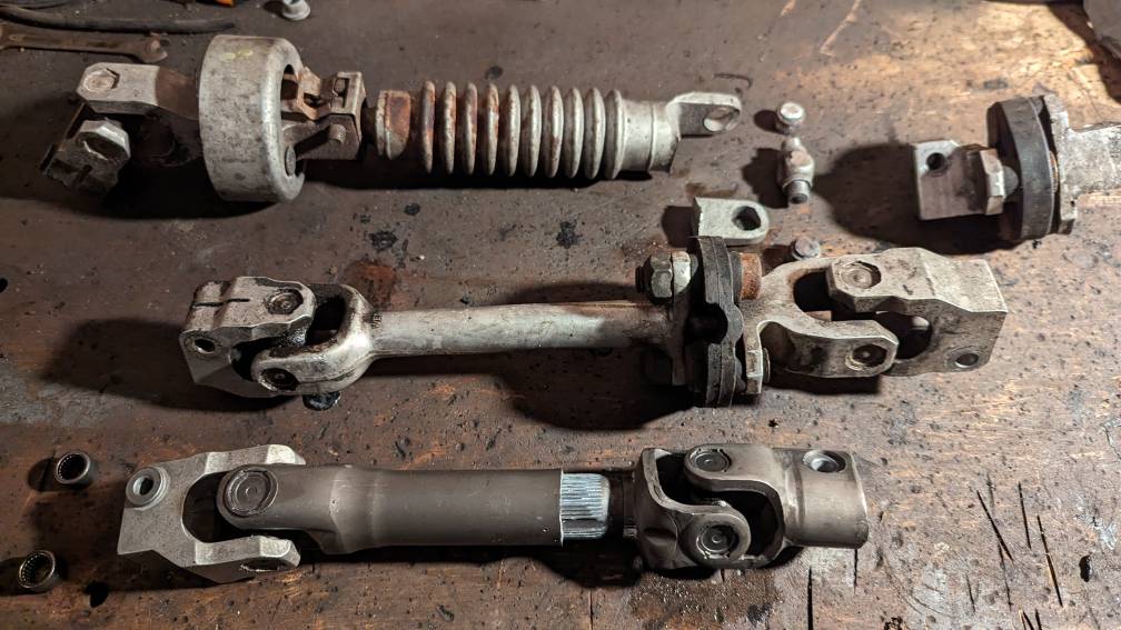

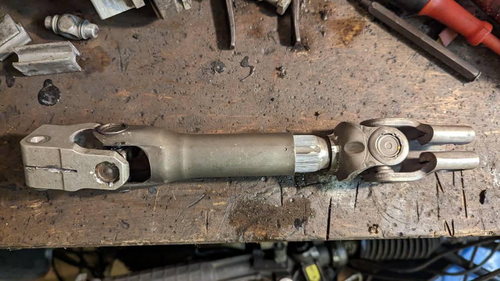

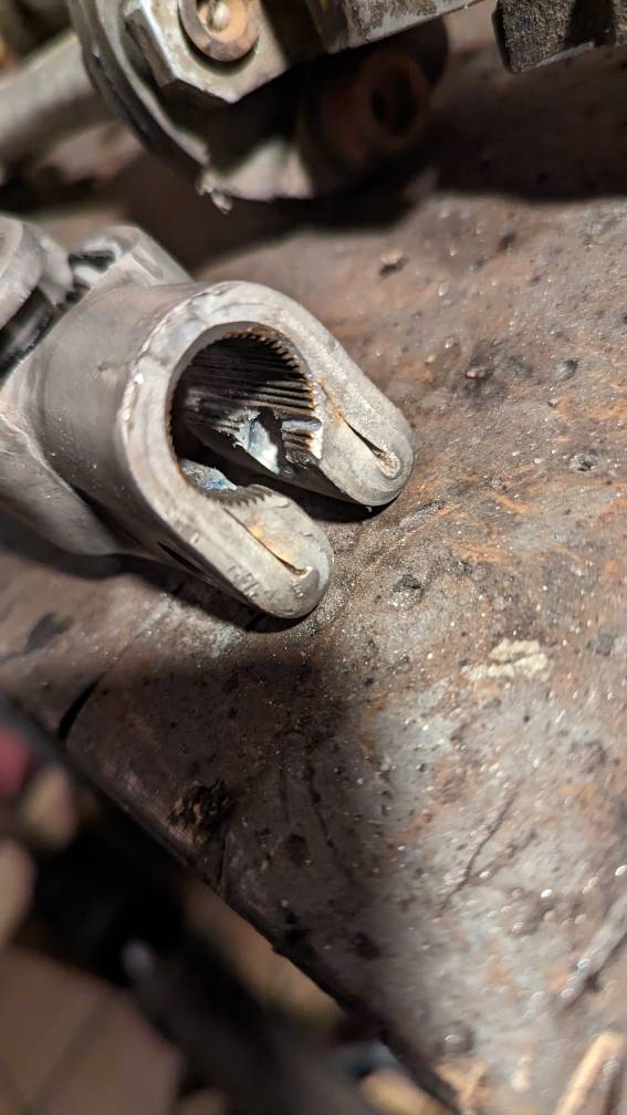

pat4 Geschrieben: 10. August #2 Meldung Teilen Geschrieben: 10. August Opel Teile funktionieren auch mit ein bisschen Arbeit. Astra G wenn ich mich recht erinnere. Oben: BMW E46 (als Spender für den Vielzahn, weil ich das E30 Teil nicht zerschneiden wollte)Mitte: E30 non ServoUnten: Astra GMan muss einen Anschluss tauschen, auf der anderen Seite die Flachstelle in der Verzahnung wegfeilen (angeblich gibts auch eine Opel Variante, bei der das entfällt) und das Schiebestück etwas kürzen (hier noch nicht geschehen)Ich finds im Alltagsauto nicht unangenehm auffällig.Gesendet von meinem Pixel 6 mit Tapatalk Zitieren Link zu diesem Kommentar https://e30-talk.com/topic/212305-alternative-kreuzgelenk-e30-servo/#findComment-1872743 Auf anderen Seiten teilen Weitere Optionen zum teilen...
