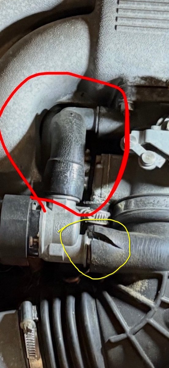

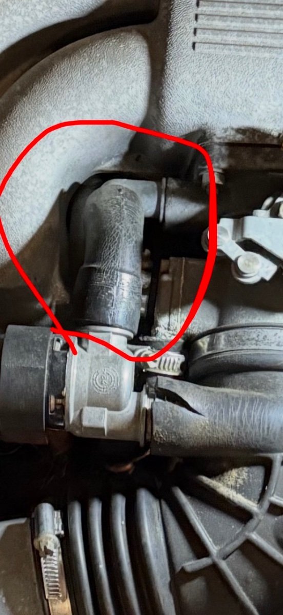

Nickost Geschrieben: vor 23 Stunden #1 Meldung Teilen Geschrieben: vor 23 Stunden Servus, wenn mein Wagen kalt ist, ist der Leerlauf sehr unruhig.. mein Faltenbalg habe ich schon gewechselt, mein Leerlaufregelventil habe ich noch nicht überprüft. Allerdings hat der kleine Schlauch, welcher oben aus den Leerlaufregelventil rauskommt, einen Riss unten. Ich habe aber keine Ahnung wie der schlauch heißt. Hat da mal wer ne Teilenummer für mich? Zitieren Link zu diesem Kommentar https://e30-talk.com/topic/212289-leerlauf-unruhig/ Auf anderen Seiten teilen Weitere Optionen zum teilen...

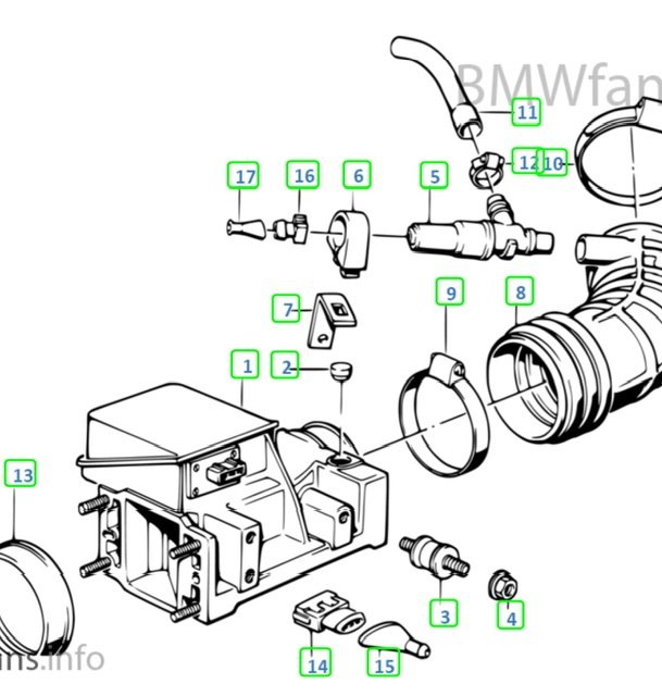

Scheineiliger Geschrieben: vor 20 Stunden #2 Meldung Teilen Geschrieben: vor 20 Stunden Nummer 11 Zitieren Link zu diesem Kommentar https://e30-talk.com/topic/212289-leerlauf-unruhig/#findComment-1872406 Auf anderen Seiten teilen Weitere Optionen zum teilen...
Nickost Geschrieben: vor 13 Stunden Autor #3 Meldung Teilen Geschrieben: vor 13 Stunden Das Bild habe ich auch schonmal gesehen.. allerdings Stande da keine Teilenummer zu und das Leerlaufregelventil wurde als T-Form bezeichnet. ich weiß dass auf dem Bild die L-Form abgebildet ist Zitieren Link zu diesem Kommentar https://e30-talk.com/topic/212289-leerlauf-unruhig/#findComment-1872420 Auf anderen Seiten teilen Weitere Optionen zum teilen...
ripeete Geschrieben: vor 12 Stunden #4 Meldung Teilen Geschrieben: vor 12 Stunden am vor 10 Stunden schrieb Nickost: Ist auf dem Bild dein gewechselter (neuer) Faltenbalg zu sehen? Zitieren Link zu diesem Kommentar https://e30-talk.com/topic/212289-leerlauf-unruhig/#findComment-1872421 Auf anderen Seiten teilen Weitere Optionen zum teilen...
vokuhila Geschrieben: vor 12 Stunden #5 Meldung Teilen Geschrieben: vor 12 Stunden Teilenummer für Schlauch L-Form 13 41 1 718 777 Teilenummer für Schlauch T-Form 13 41 1 730 397 Zitieren Achdung, dor Beidrach gann Resde vonn Ironie endhaldn. Bei Unfordräschlischkeedn nemmse Medigamende odor gehnse ma zom Zischador. Link zu diesem Kommentar https://e30-talk.com/topic/212289-leerlauf-unruhig/#findComment-1872423 Auf anderen Seiten teilen Weitere Optionen zum teilen...
Nickost Geschrieben: vor 12 Stunden Autor #6 Meldung Teilen Geschrieben: vor 12 Stunden am vor 52 Minuten schrieb ripeete: Ist auf dem Bild dein gewechselter (neuer) Faltenbalg zu sehen? Ja na klar, siehste nicht dass der frisch aus der Fabrik kommt? Zitieren Link zu diesem Kommentar https://e30-talk.com/topic/212289-leerlauf-unruhig/#findComment-1872424 Auf anderen Seiten teilen Weitere Optionen zum teilen...
Janosch Geschrieben: vor 11 Stunden #7 Meldung Teilen Geschrieben: vor 11 Stunden am vor 21 Minuten schrieb Nickost: Ja na klar, siehste nicht dass der frisch aus der Fabrik kommt? und was ist da im gelben Kreis passiert?? Zitieren Das Leben ist wie ein Spiel: Mal verliert man und mal gewinnen die Anderen! Link zu diesem Kommentar https://e30-talk.com/topic/212289-leerlauf-unruhig/#findComment-1872429 Auf anderen Seiten teilen Weitere Optionen zum teilen...
Scheineiliger Geschrieben: vor 11 Stunden #8 Meldung Teilen Geschrieben: vor 11 Stunden Das Bild wurde vor dem Austausch genacht? Zitieren Link zu diesem Kommentar https://e30-talk.com/topic/212289-leerlauf-unruhig/#findComment-1872430 Auf anderen Seiten teilen Weitere Optionen zum teilen...
ripeete Geschrieben: vor 1 Stunde #9 Meldung Teilen Geschrieben: vor 1 Stunde am vor 10 Stunden schrieb Nickost: Ja na klar, siehste nicht dass der frisch aus der Fabrik kommt? Leider nicht klar erkennbar ob es um ironie handelt. Zitieren Link zu diesem Kommentar https://e30-talk.com/topic/212289-leerlauf-unruhig/#findComment-1872463 Auf anderen Seiten teilen Weitere Optionen zum teilen...
