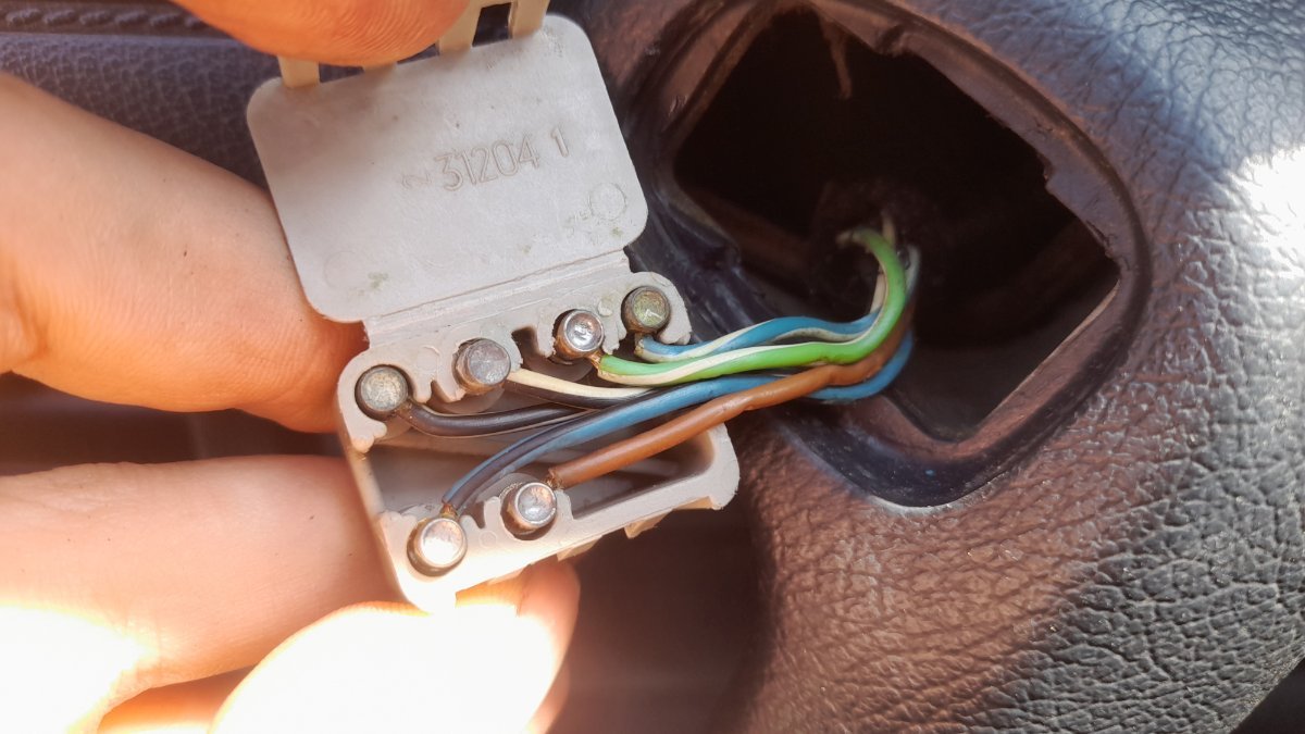

Jupp2 Geschrieben: 13. Juli #1 Meldung Teilen Geschrieben: 13. Juli (bearbeitet) Moin liebe Gemeinde, Ich habe da jetzt ein Fehler, der mich absolut staunen lässt. Lasst mich davon erzählen. Eines Tages steige ich in Öckel ein und wollte losfahren. Beim aussteigen um die Garage zu schließen höre ich plötzlich ein rattern. Kaum als ich eingestiegen bin sah ich auch, was es ist. Mein linker Außenspiegel stellte sich selbständig nach rechts ein. Permanent ohne das ich den Schalter angefasst habe. Als ich nach links gedrückt habe, hörte er dann auch auf. Wenn ich nach rechts gedrückt habe, fing er MANCHMAL wieder an. "Alles klar" dachte ich und habe deswegen den Schalter zerlegt, gereinigt, die Leiterbahnen blank gemacht, neu gefettet und wieder zusammengebaut. Ergebnis: Schalter lässt sich besser bedienen, Fehler aber immernoch da. Sporadisch verstellt er sich wieder nach rechts. Also ab an den Stecker. Wieder alles sauber gemacht, aber wieder keine Verbesserung. Dann ging es ans Messen. Multimeter an den Stecker und siehe da, egal was ich gemacht habe, er macht das was er soll! Absolut kein Fehlverhalten. Also Stecker wieder dran, Fehler provoziert und als er wieder aufgetaucht ist, Zündung aus und nachgemessen. Und jetzt wird es komisch! Wenn der Schalter angesteckt ist und die Zündung an, bewegt sich der Außenspiegel. Wenn der Stecker ab ist und die Zündung an, bewegt sich der Außenspiegel nicht. Was ich jetzt rausgefunden habe: Das ist der Stecker: Wenn das Problem besteht, dann ist auf dem grün/weißen Kabel 12v. Besteht das Problem nicht, dann ist da nur Masse drauf! Ich bin grade maximal verwirrt. Grün/weiß ist mit blau/weiß in Ruhestellung verbunden. Edit: Ich bin grade selber in dieser Minute dran. Eventuell hat jemand sofort eine Idee. Ich schau jetzt mal Stromleitpläne. Bearbeitet: 13. Juli von Jupp2 Zitieren Gruß Jochen Link zu diesem Kommentar https://e30-talk.com/topic/212254-r%C3%BCckspiegel-verstellt-sich-von-selbst/ Auf anderen Seiten teilen Weitere Optionen zum teilen...

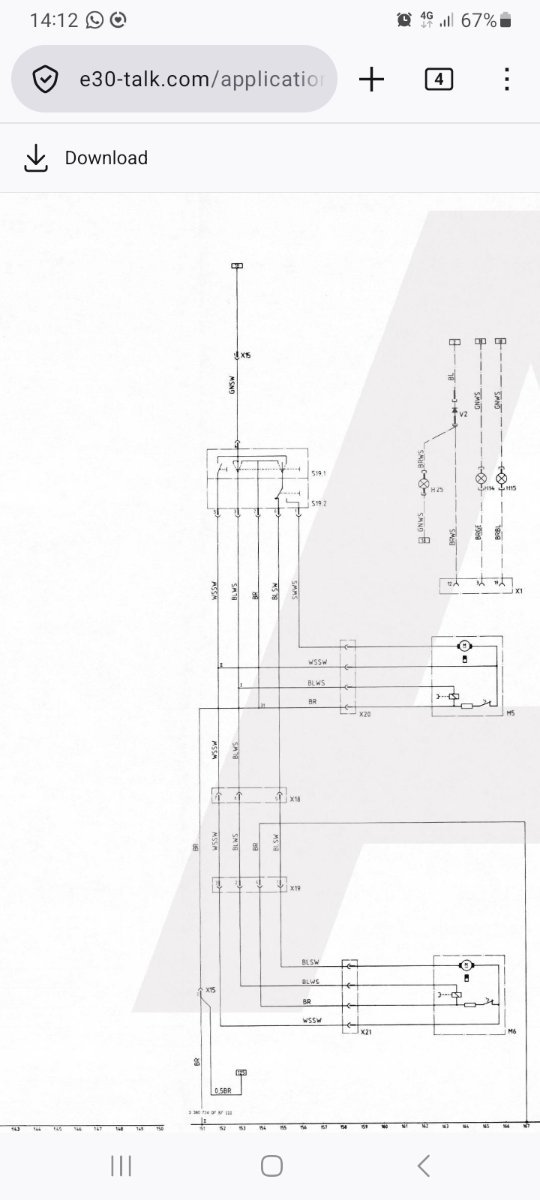

Jupp2 Geschrieben: 13. Juli Autor #4 Meldung Teilen Geschrieben: 13. Juli Danke schon mal für den Tipp. Ich denke aber, dass die Verkabelung für den linken Außenspiegel (außer Klemme15 und 31) komplett nur durch die Tür geht. Ich habe den Schaltplan auch schon gefunden. Hier steht zwar Grün/Schwarz, aber das kann auch ein Buchstabendreher sein. Somit ist das ganz normal 12v und somit passt das, dass da 12v drauf sein müssen. Ich check das nochmal. Zitieren Gruß Jochen Link zu diesem Kommentar https://e30-talk.com/topic/212254-r%C3%BCckspiegel-verstellt-sich-von-selbst/#findComment-1871388 Auf anderen Seiten teilen Weitere Optionen zum teilen...
Georg Geschrieben: 13. Juli #5 Meldung Teilen Geschrieben: 13. Juli Die Verkabelung für den linken Spiegel ist eigentlich nur in der Tür - aber wie Du im Schaltplan siehst, sind diverse Kabeladern für beide Spiegel zuständig und nur das blau/schwarze bzw. schwarz/weiße Kabel werden umgeschaltet. Deine Feststellung mit den 12V auf dem einen Kabel ist, sofern das der Pin 4 ist, insofern Unsinn weil das Kabel muss 12V haben - das ist nämlich die Spannungsversorgung. Du hast meines Erachtens nach irgendwo ein durchgescheuertes Kabel oder zwei die dann dafür sorgen, dass der Motor Spannung oder Masse kriegt wenn er nicht soll. Da bleibt wirklich nur, die Kabel zu beiden Spiegeln in der Tür und am Türstecker zu prüfen. Achtung: Auch im Ruhezustand des Spiegelschalters liegen am Pin 3 (blau/weiß) des Schalters 12V an, die für die Spiegelheizung sind. Am Spiegel ist das Kabel blau. Masse dazu geht über das braune Kabel weg. Wenn da was durchgescheuert ist und das schwarz/weiße Kabel auf Masse liegt läuft der Motor dauerhaft. Zitieren Auch ich gehe mit der Zeit und fahre E-Autos: E30, E31 und E46! Mein E30 Cabrio ist hier zu sehen und der ganz offene Klassiker hier Und wenns mal Probleme mit anderen BMWs außer dem E30 gibt kann man ja hier mal fragen. Link zu diesem Kommentar https://e30-talk.com/topic/212254-r%C3%BCckspiegel-verstellt-sich-von-selbst/#findComment-1871390 Auf anderen Seiten teilen Weitere Optionen zum teilen...

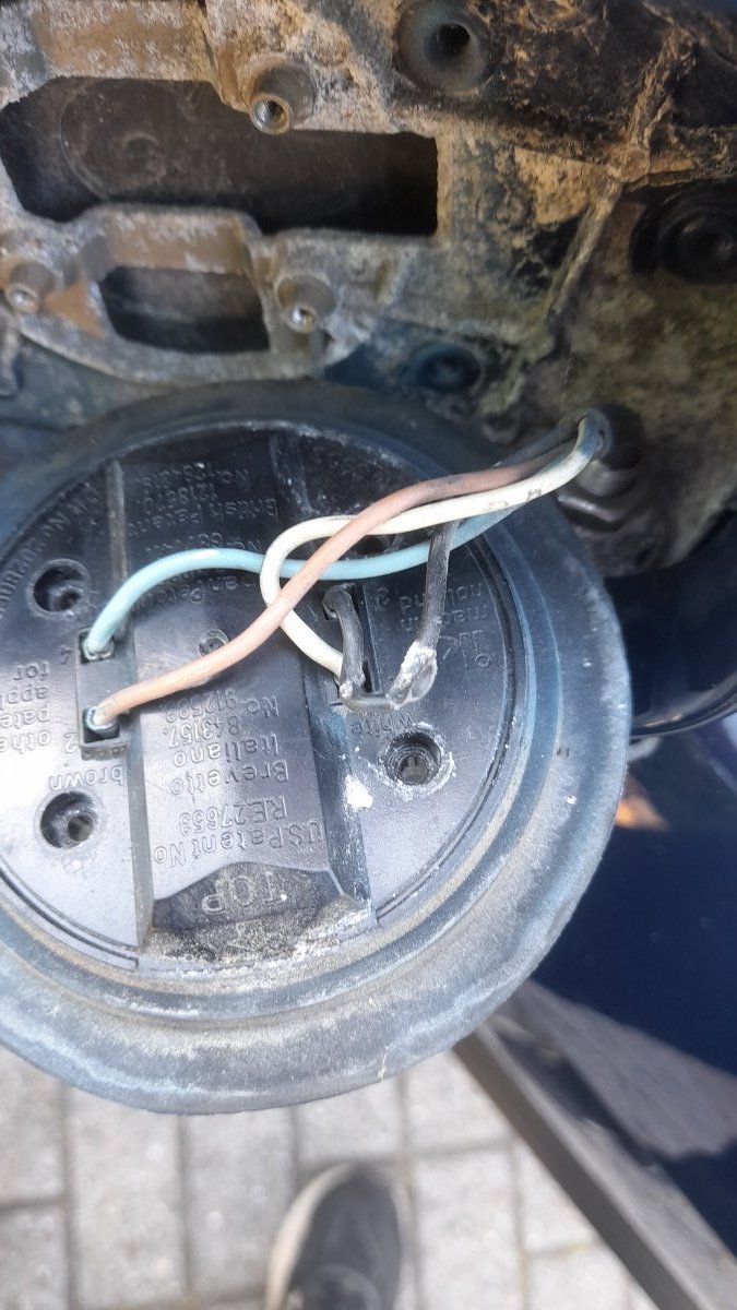

Jupp2 Geschrieben: 13. Juli Autor #12 Meldung Teilen Geschrieben: 13. Juli (bearbeitet) am vor 1 Stunde schrieb Georg: Unmöglich! Ohne Spannung läuft der Motor nicht und in Ruhestellung des Schalters darf er keine haben. Dann sag ihm mal, dass er damit aufhören soll. Ist nervig. 20260713_153157.mp4 Edit: Fehler gefunden würde ich sagen. Schon verrückt! Im Endeffekt hatten alle etwas recht. Es war ein Massefehler, aber an einer witzigen Stelle. @Georg Wenn ich aber absolut ehrlich bin verstehe ich es immernoch nicht wirklich zu 100%... Nur weil schwarz Masse hatte, sollte der Motor doch noch nicht laufen?! Bearbeitet: 13. Juli von Jupp2 Zitieren Gruß Jochen Link zu diesem Kommentar https://e30-talk.com/topic/212254-r%C3%BCckspiegel-verstellt-sich-von-selbst/#findComment-1871406 Auf anderen Seiten teilen Weitere Optionen zum teilen...
Georg Geschrieben: 13. Juli #13 Meldung Teilen Geschrieben: 13. Juli am vor einer Stunde schrieb Georg: Du hast meines Erachtens nach irgendwo ein durchgescheuertes Kabel oder zwei die dann dafür sorgen, dass der Motor Spannung oder Masse kriegt wenn er nicht soll. ..... Wenn da was durchgescheuert ist und das schwarz/weiße Kabel auf Masse liegt läuft der Motor dauerhaft. Am Spiegel selbst isses halt schwarz. Aber gut dass Du es gefunden hast - so ne Shice kann dafür sorgen dass Dir die Karre abfackelt wenn das nachts losgeht, der Motor heißläuft und funkt und dann das Plastik schmilzt Zitieren Auch ich gehe mit der Zeit und fahre E-Autos: E30, E31 und E46! Mein E30 Cabrio ist hier zu sehen und der ganz offene Klassiker hier Und wenns mal Probleme mit anderen BMWs außer dem E30 gibt kann man ja hier mal fragen. Link zu diesem Kommentar https://e30-talk.com/topic/212254-r%C3%BCckspiegel-verstellt-sich-von-selbst/#findComment-1871409 Auf anderen Seiten teilen Weitere Optionen zum teilen...

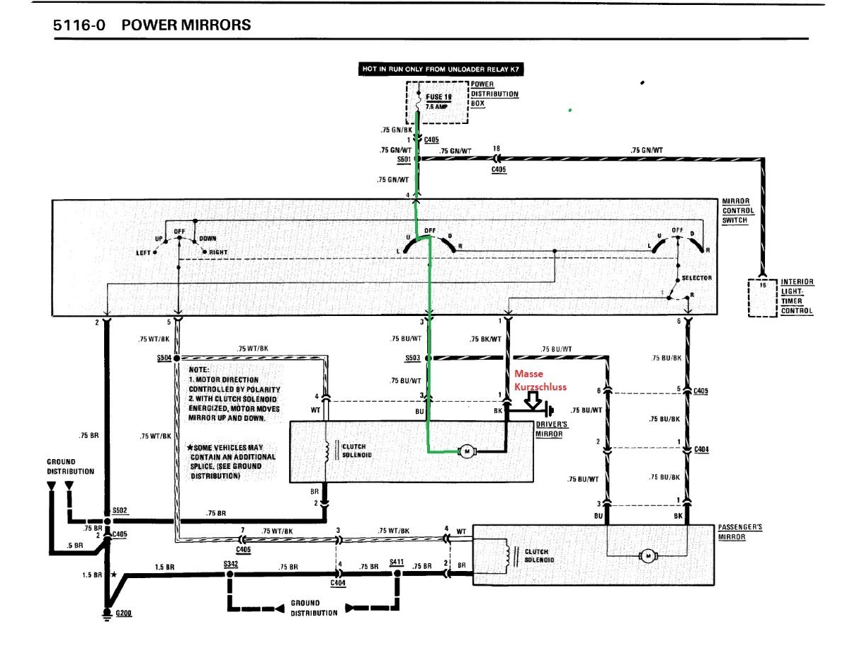

vokuhila Geschrieben: 25. Juli #14 Meldung Teilen Geschrieben: 25. Juli am Am 13.7.2026 um 15:33 schrieb Jupp2: Nur weil schwarz Masse hatte, sollte der Motor doch noch nicht laufen?! doch, guck Dir den Schaltplan mal an, ich hab den Pluspfad grün gezeichnet den ungewollten Massepfad am schwarzen Kabel hab ich auch eingezeichnet Fazit der Motor hat Plus und gelegentlich auch Minus und dann läuft der eben Zitieren Achdung, dor Beidrach gann Resde vonn Ironie endhaldn. Bei Unfordräschlischkeedn nemmse Medigamende odor gehnse ma zom Zischador. Link zu diesem Kommentar https://e30-talk.com/topic/212254-r%C3%BCckspiegel-verstellt-sich-von-selbst/#findComment-1871913 Auf anderen Seiten teilen Weitere Optionen zum teilen...
Jupp2 Geschrieben: 25. Juli Autor #15 Meldung Teilen Geschrieben: 25. Juli (bearbeitet) Bei der Zeichnung ergibt das Sinn! Bei der im BMW Schaltplan (s.o.) läuft die 12V über eine Spule und dann auf Masse. Das ergibt dann wieder keinen großen Sinn. Nunja... Aber Danke dir! Bearbeitet: 25. Juli von Jupp2 Zitieren Gruß Jochen Link zu diesem Kommentar https://e30-talk.com/topic/212254-r%C3%BCckspiegel-verstellt-sich-von-selbst/#findComment-1871920 Auf anderen Seiten teilen Weitere Optionen zum teilen...
Georg Geschrieben: 26. Juli #16 Meldung Teilen Geschrieben: 26. Juli Auch da gibt es Sinn, wenn man genau nachsieht. Zitieren Auch ich gehe mit der Zeit und fahre E-Autos: E30, E31 und E46! Mein E30 Cabrio ist hier zu sehen und der ganz offene Klassiker hier Und wenns mal Probleme mit anderen BMWs außer dem E30 gibt kann man ja hier mal fragen. Link zu diesem Kommentar https://e30-talk.com/topic/212254-r%C3%BCckspiegel-verstellt-sich-von-selbst/#findComment-1871945 Auf anderen Seiten teilen Weitere Optionen zum teilen...
vokuhila Geschrieben: 26. Juli #17 Meldung Teilen Geschrieben: 26. Juli ist nur nicht so übersichtlich zu sehen meine Vorliebe für die US-Päne, sofern sie auf deutsche Modelle übertragbar sind, hat seine Gründe natürlich "passen" die nicht immer für deutsche Modelle, aber doch in den meisten Fällen z.B. beim Licht hilft der US-Plan nicht bei der Fehlersuche an deutschen Modellen der taugt nur um den untauglichen Urzustand zu erkennen und man braucht den deutschen Plan um es umzubauen Zitieren Achdung, dor Beidrach gann Resde vonn Ironie endhaldn. Bei Unfordräschlischkeedn nemmse Medigamende odor gehnse ma zom Zischador. Link zu diesem Kommentar https://e30-talk.com/topic/212254-r%C3%BCckspiegel-verstellt-sich-von-selbst/#findComment-1871966 Auf anderen Seiten teilen Weitere Optionen zum teilen...
