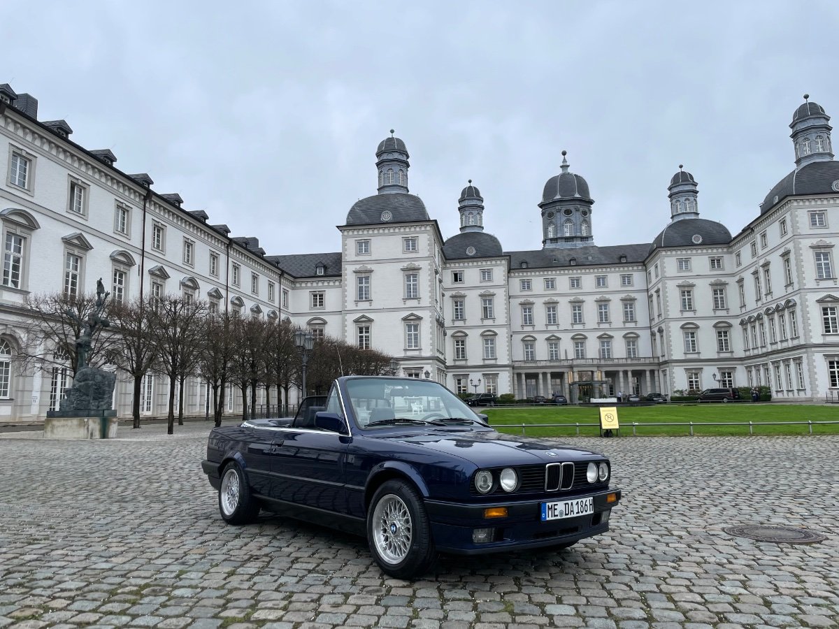

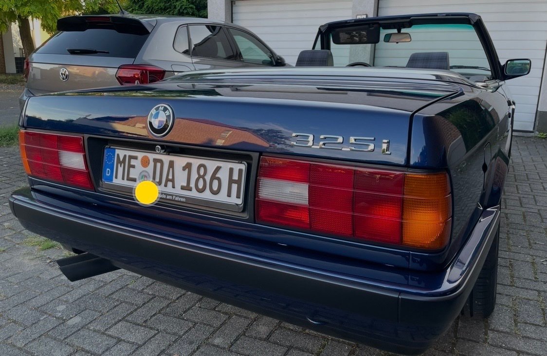

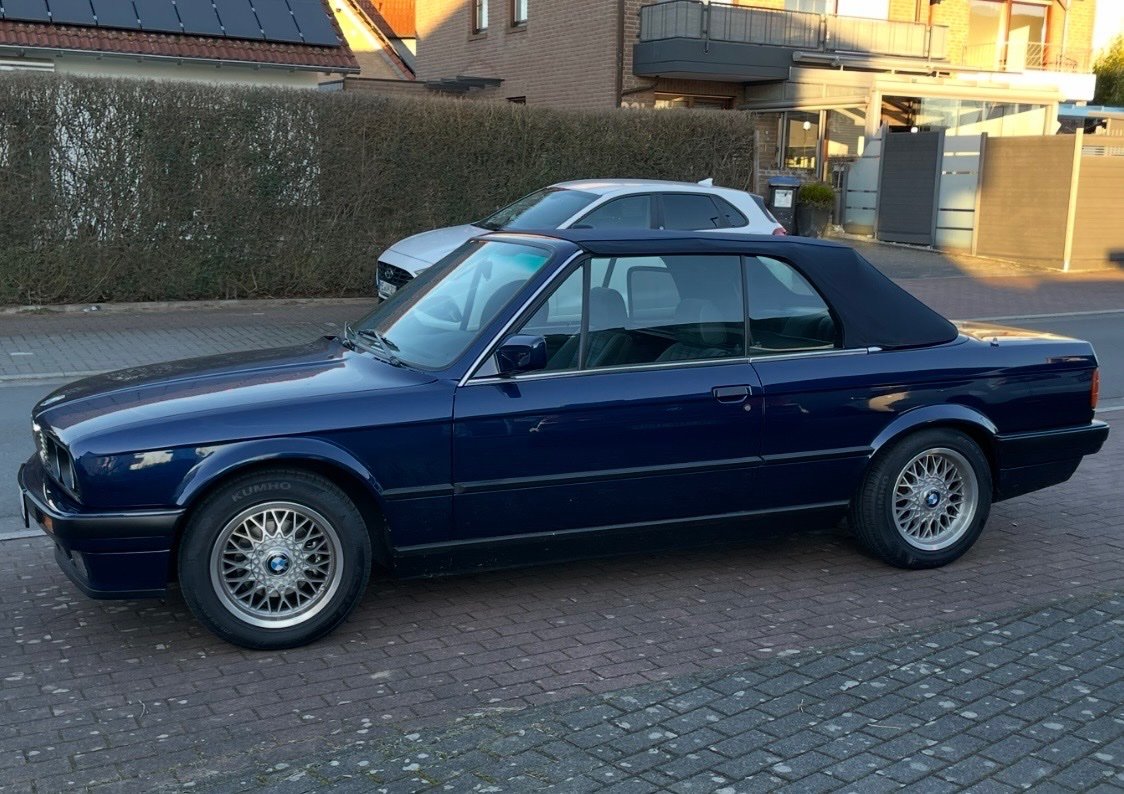

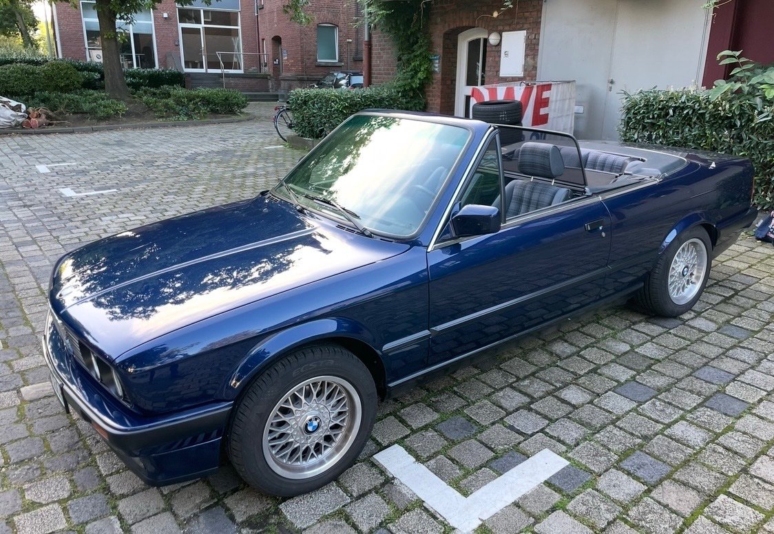

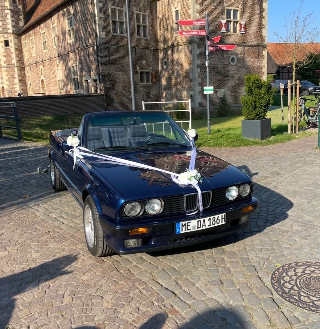

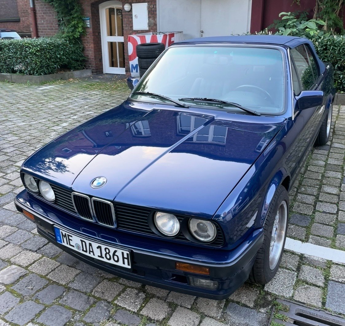

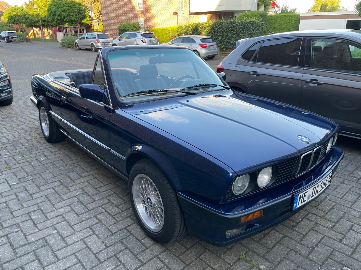

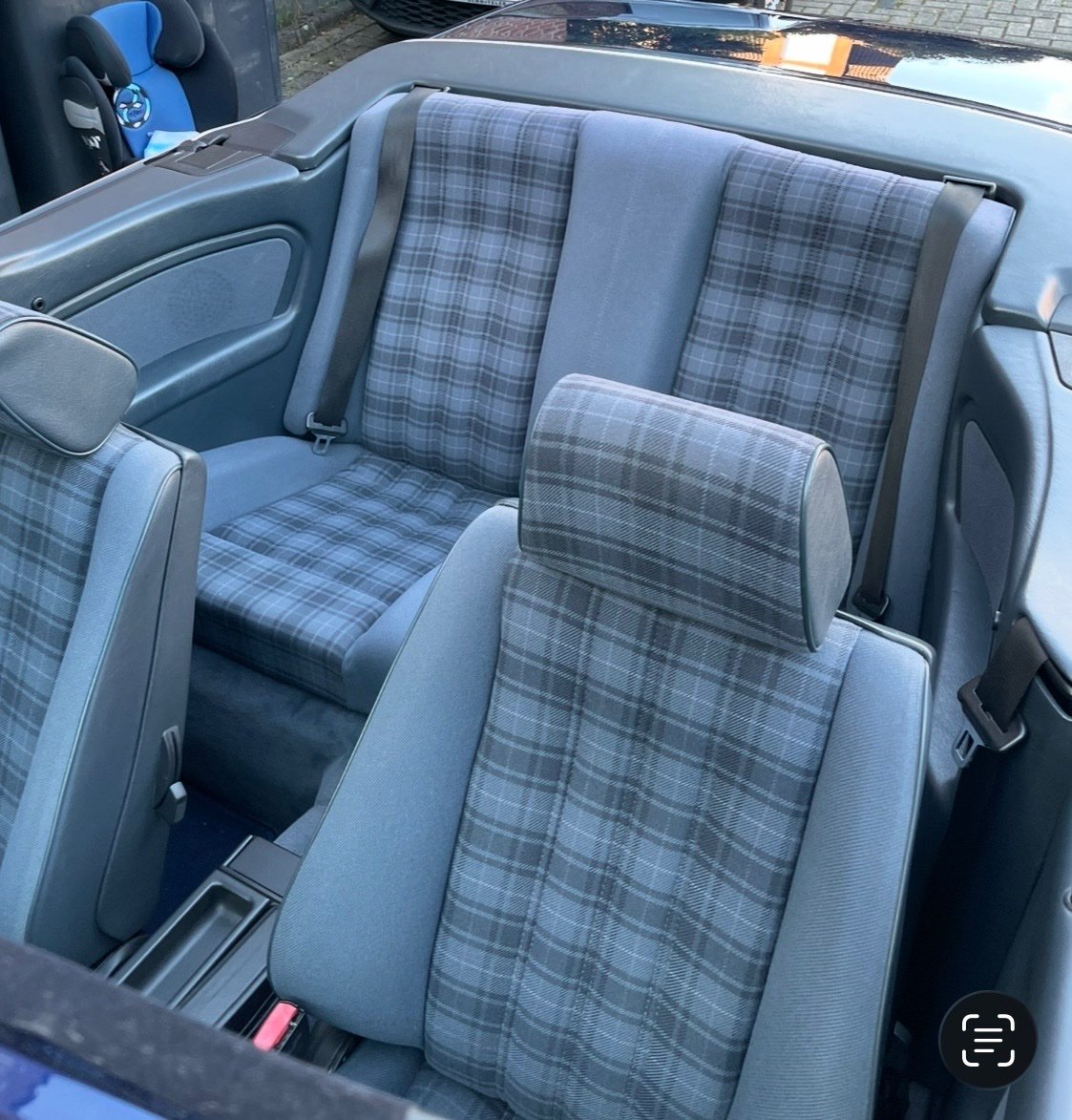

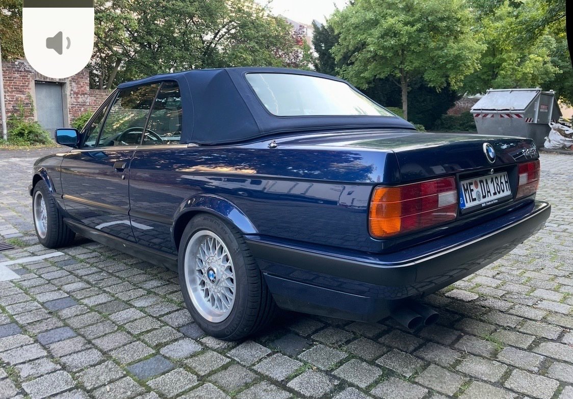

Nochmals vielen Dank für euer Engagement. Stelle auch mal ein paar Bilder rein, damit ihr wisst für welches Auto ihr euch reinhängt 😉. Danke!

Schönes Cabrio..

am Am 28.6.2026 um 15:25 schrieb DennisE:
Schloss Bensberg, in meiner Geburts-"Stadt"! Immer eine schöne Kulisse. :daumen: Heute morgen noch mit Charly offen dran vorbei gefahren.
