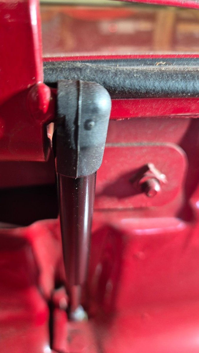

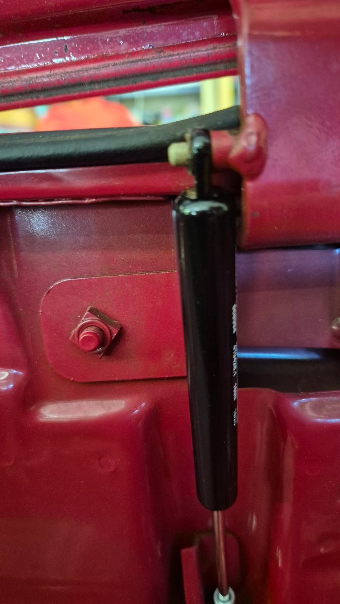

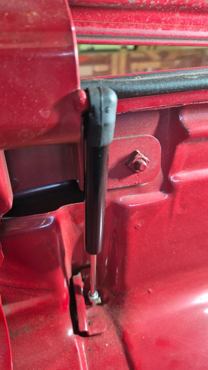

awohlmann Geschrieben: 25. Juni #1 Meldung Teilen Geschrieben: 25. Juni Hallo in die Runde, habe heute meine Dämpfer bei der Verdeckklappe gewechselt, damit mir die Klappe beim Verdeck Öffnen/Schließen nicht immer einen Schlag verpasst. Soweit alles gut, die Dämpfer haben (iim Moment) genug Spannung. Beim Wechsel ist mir aufgefallen, dass bei einem Dämpfer eine Gummi Abdeckklappe über der oberen Halterung sitzt. Teile-Nr. 51 24 1 945 420 - ist leider nicht mehr lieferbar (laut Auskunft meiner Werkstätte seit 2009 schon nicht lieferbar. Hat jemand solche Gummikappen übrig, von denen er sich trennen würde, bzw. kennt jemand eine Quelle, wo man solche Gummikappen am freien Markt kaufen kann, die für die Dämpfer passen. Was ist der Grund für diese Abdeckung? Ist das ein Schutz, falls Wasser beider Dichtung eintritt, dass die Halterung vom Dämpfer nicht rostet oder - wie mein Betreuer in der Werkstätte meint, war die Abdeckung ein Schutz, dass man die Halterung fetten konnte und die Kappe verhinderte, dass das Fett bei Hitze wegfließt? Für Angebote von 2 solchen Abdeckkappen bin ich jederzeit offen. Grüße Alfred Alfred Zitieren Link zu diesem Kommentar https://e30-talk.com/topic/212220-abdeckkappe-f%C3%BCr-stossd%C3%A4mpfer-verdeckklappe/ Auf anderen Seiten teilen Weitere Optionen zum teilen...
Scheineiliger Geschrieben: 26. Juni #2 Meldung Teilen Geschrieben: 26. Juni Die Abdeckungen sollen eventuell die kleinen Sicherungsringe schützen, die an den Zapfen angebracht werden sollen. Zitieren Link zu diesem Kommentar https://e30-talk.com/topic/212220-abdeckkappe-f%C3%BCr-stossd%C3%A4mpfer-verdeckklappe/#findComment-1870644 Auf anderen Seiten teilen Weitere Optionen zum teilen...
awohlmann Geschrieben: 26. Juni Autor #3 Meldung Teilen Geschrieben: 26. Juni am vor 3 Stunden schrieb Scheineiliger: Die Abdeckungen sollen eventuell die kleinen Sicherungsringe schützen, die an den Zapfen angebracht werden sollen. Hab ich mir auch gedacht, allerdings sind im ETK nur 2 Stück angegeben und nicht 4 Stk. ? Wer von euch hat die überhaupt noch montiert? Leide ich da vielleicht an "Über-Originalitäts-Wahn"? Zitieren Link zu diesem Kommentar https://e30-talk.com/topic/212220-abdeckkappe-f%C3%BCr-stossd%C3%A4mpfer-verdeckklappe/#findComment-1870652 Auf anderen Seiten teilen Weitere Optionen zum teilen...
helheb Geschrieben: 26. Juni #4 Meldung Teilen Geschrieben: 26. Juni ich habe die Teile nach dem Tausch der Dämpfer nicht mehr montieren können da die nicht draufgepasst haben Zitieren Link zu diesem Kommentar https://e30-talk.com/topic/212220-abdeckkappe-f%C3%BCr-stossd%C3%A4mpfer-verdeckklappe/#findComment-1870654 Auf anderen Seiten teilen Weitere Optionen zum teilen...
MartinE30 Geschrieben: 26. Juni #5 Meldung Teilen Geschrieben: 26. Juni am vor 3 Stunden schrieb awohlmann: Hab ich mir auch gedacht, allerdings sind im ETK nur 2 Stück angegeben und nicht 4 Stk. ? Weil die nur oben montiert werden, man braucht nur 2 am vor 1 Stunde schrieb helheb: ich habe die Teile nach dem Tausch der Dämpfer nicht mehr montieren können da die nicht draufgepasst haben Nachdem es die "alten" Stabilus 1502 BY nicht mehr gibt, liefert Stabilus passende mit 180NM unter anderer Nummer aus, die aber oben dicker sind, so dass die Kappen nicht mehr passen. Auch wenn man Teile unter der Bezeichnung 1502 BY bestellt, bekommt man großer Wahrscheinlichkeit keine NOS Teile, sondern die aktuellen von Stabilus. Zitieren Link zu diesem Kommentar https://e30-talk.com/topic/212220-abdeckkappe-f%C3%BCr-stossd%C3%A4mpfer-verdeckklappe/#findComment-1870656 Auf anderen Seiten teilen Weitere Optionen zum teilen...
luca Geschrieben: 26. Juni #6 Meldung Teilen Geschrieben: 26. Juni am vor 17 Minuten schrieb MartinE30: Nachdem es die "alten" Stabilus 1502 BY nicht mehr gibt, liefert Stabilus passende mit 180NM unter anderer Nummer aus, die aber oben dicker sind, so dass die Kappen nicht mehr passen. Auch wenn man Teile unter der Bezeichnung 1502 BY bestellt, bekommt man großer Wahrscheinlichkeit keine NOS Teile, sondern die aktuellen von Stabilus. Stimmt, die Erfahrung hab ich vor 2 Jahren schon gemacht. Meine beiden Schutzhüllen passen leider auch nicht mehr. Zitieren Link zu diesem Kommentar https://e30-talk.com/topic/212220-abdeckkappe-f%C3%BCr-stossd%C3%A4mpfer-verdeckklappe/#findComment-1870657 Auf anderen Seiten teilen Weitere Optionen zum teilen...

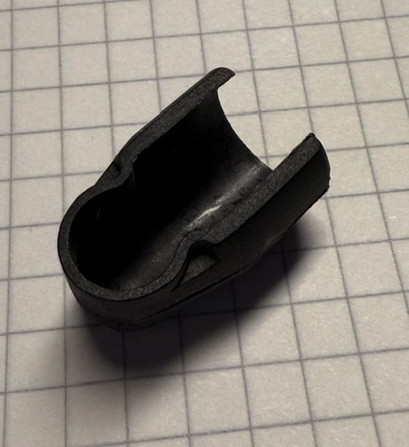

Scheineiliger Geschrieben: 9. Juli #11 Meldung Teilen Geschrieben: 9. Juli Zufällig gefunden: Zitieren Link zu diesem Kommentar https://e30-talk.com/topic/212220-abdeckkappe-f%C3%BCr-stossd%C3%A4mpfer-verdeckklappe/#findComment-1871212 Auf anderen Seiten teilen Weitere Optionen zum teilen...
MartinE30 Geschrieben: 9. Juli #12 Meldung Teilen Geschrieben: 9. Juli Soll das jetzt für die neuere Ausführung der Dämpfer mit der Stabilus Artikel-Nummer 668994 passen? Die habe ich jetzt übrigens montiert und die erscheinen mir minimal robuster, als die alte, nicht mehr erhältliche Ausführung 1502BY zu sein. Neben dem Umstand, dass die Plastikkappen oben nicht mehr passen, hat die neue Ausführung noch den weiteren Nachteil, dass sich die kleinen Sprengringe unten, mit denen die Dämpfer gesichert werden, umständlicher montieren lassen als bei der alten Ausführung. Hoffentlich halte die Dämpfer dieses Mal länger. Bei mir gehen die Dinger mangels häufiger Betätigung und langen "Deckel zu" Zeiten, sehr schnell kaputt bzw. halten dann den Deckel nicht mehr. Und richtig "Spaß" macht das Verdeck öffnen und schließen eigentlich nur, wenn die Dämpfer den Deckel halten. Zitieren Link zu diesem Kommentar https://e30-talk.com/topic/212220-abdeckkappe-f%C3%BCr-stossd%C3%A4mpfer-verdeckklappe/#findComment-1871216 Auf anderen Seiten teilen Weitere Optionen zum teilen...
