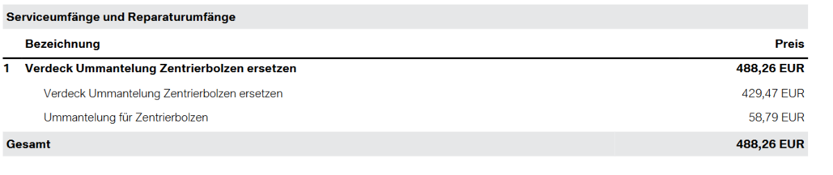

RainersBMW318iCabrio Geschrieben: 19. Juni #1 Meldung Teilen Geschrieben: 19. Juni An meinem Cabrio zerfallen langsam aber sicher die Kappen über den Zentrierbolzen zu Staub. Diese gilt es nun zu ersetzen. Ich hatte mal "meinen" BMW Händler angefragt und es ist schon schockierend was die mal wieder aufrufen. Ich denke es wird nun darauf hinauslaufen, dass ich versuchen werde die Kunststoffkappen selber zu wechseln. Ich habe hierzu jetzt auch den Eintrag von Georg im WIKI gefunden. Auszug: Die Erneuerung der Kegel ist eine Sache bei der man äußerst vorsichtig zu Werke gehen sollte, sonst reissen sie bereits bei der Montage oder kurz danach wieder ein. Nachdem diese kleinen Plastikkegel (Teilenummer 54 31 1 971 255) mittlerweile fast 17,-€ pro Stück kosten dürfte es den meisten nicht egal sein wenn man sie ständig erneuern müsste. Die alten Kegel kann man recht leicht entfernen. Meist sind sie eh schon gesprungen und ansonsten kann man sie einfach mit einem Seitenschneider den man zwischen dem dicken Ende und dem Blech ansetzt, aus der Halterung rasten. Die neuen Kegel müssen vor der Montage unbedingt angewärmt werden, damit sie elastischer werden, sonst hält der Kunststoff die Dehnung beim einrasten nicht aus! Möglicherweise sind die derzeit verkauften Teile auch noch keine Nachfertigungen, so dass der Kunststoff durch das Alter sowieso schon versprödet ist. Eine gute Vorgehensweise ist es, die Kegel für einige Minuten in ein Wasserbad von ca. 50-60°C zu legen. Dann sprüht man den Zentrierbolzen am Verdeck am besten noch mit einem Gleitmittel (Silikonspray, Fett etc...) ein, holt den Kegel mit einer Zange aus dem Wasserbad und setzt ihn am Zentrierbolzen an. Zum einrasten legt man ein Stück Holz oder Kunststoff über die Kegelspitze und klopft vorsichtig aber nicht zu schwach mit einem passenden (Gummi)Hammer darauf. Achtung: Bitte nicht direkt mit dem Hammer auf den Kegel klopfen - außer man möchte sich gleich einen neuen besorgen. Zitieren Link zu diesem Kommentar https://e30-talk.com/topic/212206-zentrierbolzen-verdeck-erneuern/ Auf anderen Seiten teilen Weitere Optionen zum teilen...

Georg Geschrieben: 19. Juni #4 Meldung Teilen Geschrieben: 19. Juni Der Michael Evels ist in der Z1 Szene kein Unbekannter. Der revidiert auch die teuflisch komplizierten Schlösser vom Z1 weil der Schließzylinder ist da nämlich nur ein Halter für den Schlüssel und ne Betätigung. Das Schloss sitzt weiter unten. Ansonsten kann ich nur noch mal auf meine oben zitierte Anleitung verweisen. Damit hab ich das schon mehrfach gemacht. Wirklich wichtig ist eben das anwärmen und dass man nicht zu zaghaft draufklopft weil wenn die nicht über die Verdickung auf dem Metallstift rutschen sondern dort hängen bleiben, kann man zusehen wie sie gleich aufplatzen. Ich denke, dass das damals maschinell gemacht wurde, weshalb die Gefahr nicht bestand. Den Preis von BMW kann ich nicht verstehen. Wollen die dafür das Verdeck ausbauen? Es wäre wirklich interessant zu wissen, was hinter dem Preis steckt weil das ja ne 5-10min Arbeit ist. Zitieren Auch ich gehe mit der Zeit und fahre E-Autos: E30, E31 und E46! Mein E30 Cabrio ist hier zu sehen und der ganz offene Klassiker hier Und wenns mal Probleme mit anderen BMWs außer dem E30 gibt kann man ja hier mal fragen. Link zu diesem Kommentar https://e30-talk.com/topic/212206-zentrierbolzen-verdeck-erneuern/#findComment-1870261 Auf anderen Seiten teilen Weitere Optionen zum teilen...

RainersBMW318iCabrio Geschrieben: 19. Juni Autor #6 Meldung Teilen Geschrieben: 19. Juni (bearbeitet) am vor 42 Minuten schrieb Georg: Den Preis von BMW kann ich nicht verstehen. Wollen die dafür das Verdeck ausbauen? Es wäre wirklich interessant zu wissen, was hinter dem Preis steckt weil das ja ne 5-10min Arbeit ist. ich habe nachgefragt: sie veranschlagen dafür 1,5 Std. Ich habe mir nun 2 Sätze von Michael Evels bestellt. Sein Artikel sieht stark nach "3D Drucker" aus - (spricht nix dagegen!) - mal sehen wie der zu montieren ist. Bearbeitet: 19. Juni von RainersBMW318iCabrio Zitieren Link zu diesem Kommentar https://e30-talk.com/topic/212206-zentrierbolzen-verdeck-erneuern/#findComment-1870264 Auf anderen Seiten teilen Weitere Optionen zum teilen...
