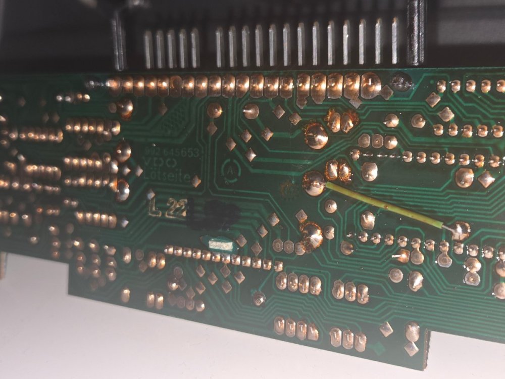

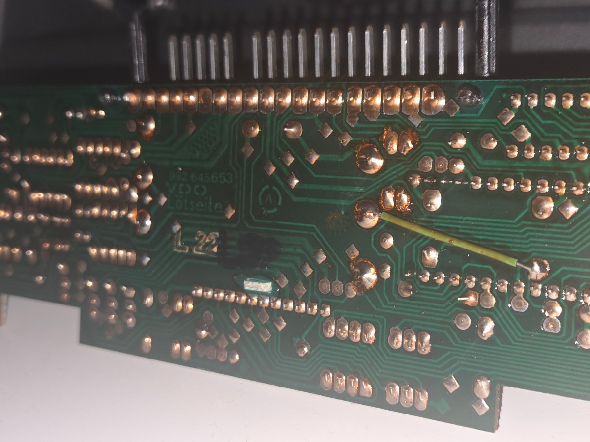

bimmer_E30 Geschrieben: 15. Juni Autor #4 Meldung Teilen Geschrieben: 15. Juni Ich hab durchaus die Suchfunktion genutzt, so bin ich ja auch auf dir Batterien und Kondensatoren als wahrscheinlichste Ursache gekommen. Die Lötstellen der SI Platine hatte ich mir beim Ausbau genau angeschaut und konnte zumindest optisch keine kalte Lötstelle ausmachen, soweit man das unter dem Schutzlack erkennen kann. Kontaktstifte hatte ich gereinigt, wobei die schon sauber waren und nicht so korrodiert wie die in dem verlinkten Thread. Zitieren Link zu diesem Kommentar https://e30-talk.com/topic/212202-kombiinstrument-was-alles-prophylaktisch-tauschen-bei-den-ersten-alterserscheinungen/#findComment-1870115 Auf anderen Seiten teilen Weitere Optionen zum teilen...
