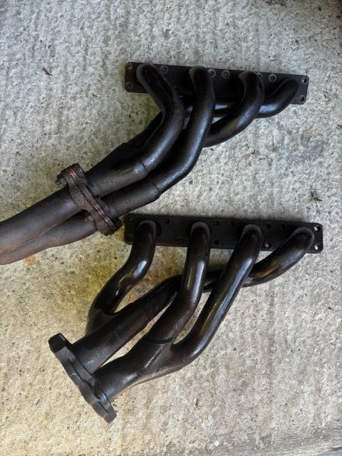

Archimoe Geschrieben: 15. Juni #1 Meldung Teilen Geschrieben: 15. Juni Hallo Zusammen Der obere Fächerkrümmer ist gemäss ETK von einem M42 (e30+e36) und der untere von einem M44 (e36). Hat jemand Rat / Erfahrung welcher der beiden, mit den nötigen Anpassungsarbeiten, am M40 einfacher zu realisieren ist? Zitieren Link zu diesem Kommentar https://e30-talk.com/topic/212201-f%C3%A4cherkr%C3%BCmmer-318is/ Auf anderen Seiten teilen Weitere Optionen zum teilen...
vokuhila Geschrieben: 15. Juni #2 Meldung Teilen Geschrieben: 15. Juni am Zylinderkopf erfordern beide die gleiche Anpassung mit neuer Flanschplatte zum Anschweissen und Umformung der Rohrenden auf M40 Form am Flansch zu den Hosenrohren passen beide gleich schlecht zum M40 Flansch Zitieren Achdung, dor Beidrach gann Resde vonn Ironie endhaldn. Bei Unfordräschlischkeedn nemmse Medigamende odor gehnse ma zom Zischador. Link zu diesem Kommentar https://e30-talk.com/topic/212201-f%C3%A4cherkr%C3%BCmmer-318is/#findComment-1870075 Auf anderen Seiten teilen Weitere Optionen zum teilen...
Archimoe Geschrieben: 15. Juni Autor #3 Meldung Teilen Geschrieben: 15. Juni Vielen Dank, also hüpfen oder springen - resp. derjenige im besseren Zustand soll es sein. Zitieren Link zu diesem Kommentar https://e30-talk.com/topic/212201-f%C3%A4cherkr%C3%BCmmer-318is/#findComment-1870077 Auf anderen Seiten teilen Weitere Optionen zum teilen...
ripeete Geschrieben: 15. Juni #4 Meldung Teilen Geschrieben: 15. Juni Ich würde eher sagen lieber sein lassen, aber jeder wie er mag. Zitieren Link zu diesem Kommentar https://e30-talk.com/topic/212201-f%C3%A4cherkr%C3%BCmmer-318is/#findComment-1870079 Auf anderen Seiten teilen Weitere Optionen zum teilen...
vokuhila Geschrieben: 15. Juni #5 Meldung Teilen Geschrieben: 15. Juni (bearbeitet) naja, genau betrachtet hat der M42 Krümmer "gleichere" Rohrlängen und eine schönere Zusammenführung und er hat auch minimal dickere Rohre, wenn ich mich recht erinnere aber für einen M40 ist das nicht so wichtig Bearbeitet: 15. Juni von vokuhila Zitieren Achdung, dor Beidrach gann Resde vonn Ironie endhaldn. Bei Unfordräschlischkeedn nemmse Medigamende odor gehnse ma zom Zischador. Link zu diesem Kommentar https://e30-talk.com/topic/212201-f%C3%A4cherkr%C3%BCmmer-318is/#findComment-1870080 Auf anderen Seiten teilen Weitere Optionen zum teilen...

vokuhila Geschrieben: 15. Juni #7 Meldung Teilen Geschrieben: 15. Juni ich meinte den Unterschied zwischen M42 und M44 wird man nicht merken, möglicherweise auch gegenüber dem Gusskrümmer bei einem Serienmotor mit wenig Ventilüberschneidung kommt der Fächer kaum zu Geltung Zitieren Achdung, dor Beidrach gann Resde vonn Ironie endhaldn. Bei Unfordräschlischkeedn nemmse Medigamende odor gehnse ma zom Zischador. Link zu diesem Kommentar https://e30-talk.com/topic/212201-f%C3%A4cherkr%C3%BCmmer-318is/#findComment-1870092 Auf anderen Seiten teilen Weitere Optionen zum teilen...
