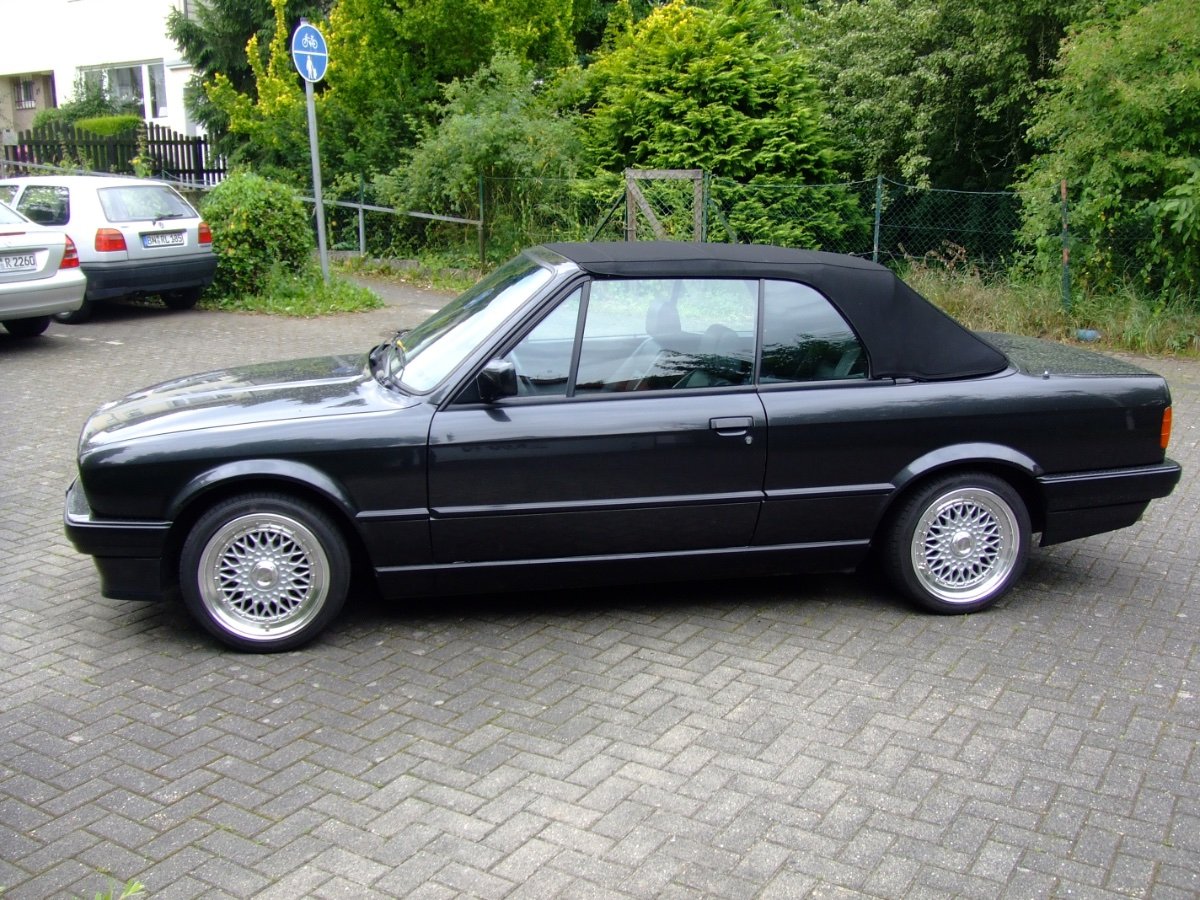

hbrabn Geschrieben: 11. Juni #1 Meldung Teilen Geschrieben: 11. Juni Ladies & Gentlemen, nach dem Sch… mit dem UnFall ist jetzt ist im Juli die „Engine (M40 318i mit >250tkm) dran, (NW, Hydro‘s Schlepper, etc. ?). dies ist das „neue Fass“ (Thema) im Forum hoffe mal, dass uns dann allen ein „goldener Herbst“ bevorsteht 🌅🤞 ! VG & CU* bisher gesammelte „Forum links“ zum „Rechten lesen & vorbereiten… 🙈 https://www.motor-talk.de/forum/nockenwelle-und-schlepphebel-vom-m43-in-m40-t4900882.html https://www.motor-talk.de/forum/m40-motorvorsorge-gegen-eingelaufene-nockenwellen-t1910198.html Zitieren Link zu diesem Kommentar https://e30-talk.com/topic/212194-jaqueline-mit-m40b18-zum-reparieren-%F0%9F%A4%9E-oder-der-m40b18tu/ Auf anderen Seiten teilen Weitere Optionen zum teilen...

hbrabn Geschrieben: 17. Juni Autor #11 Meldung Teilen Geschrieben: 17. Juni (bearbeitet) am Am 14.6.2026 um 10:48 schrieb Scheineiliger: Tja… Nicht jeder hat einen großen Maschinenpark und die Erfahrung, aus diesem Berg an Informationen das realisierbare herauszufiltern… Gentlemen *, DANKE ! bin gerade überwältigt von Eurem “nohau ;-)” und Eurer Bereitschaft/Umsetzung dem “armen Laien” hier die Fragezeichen erst auf die Stirn und dann wieder runter zu packen! @Scheineiliger @vokuhila @Mahathma @eta-thomas wenn ich das bisherige so für mich auf ein leichter verdauliches Mass zusammenfasse, hab ich gelernt: 1. Wir wollen (&können) nicht die E30 Cab. “Jackie” mit mehr Leistung + NM’s versehen. Sie kann mit den sooo vielen Optionen zur vERerbung behalten werden, dass mir die “einfache” Reparatur des M40B18 für uns die individuell pragmatischste erscheint. 2. dabei möge “dER ReparatEUr” sich bitte auch bei de Bilas mit “zahmen” Teilen: NW ++ bdienen. 3. Die aus den verschiedenen Optionen zusammengestellten “Optimal Motoren” sind für uns leider wohl zu aufwändig, doch möchte ich Euch zu Euren leidenschaftlich hergestellten herzlich (& auch etwas neidvoll ) gratulieren! DANKE nochmals & schaumermoi, dass dER & die in den goldenen Herbst fahren. CU* ✊🤞🤝 Bearbeitet: 17. Juni von hbrabn Zitieren Link zu diesem Kommentar https://e30-talk.com/topic/212194-jaqueline-mit-m40b18-zum-reparieren-%F0%9F%A4%9E-oder-der-m40b18tu/#findComment-1870195 Auf anderen Seiten teilen Weitere Optionen zum teilen...
