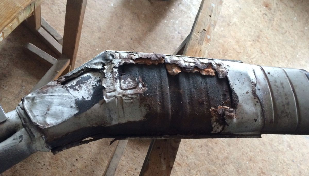

089e30 Geschrieben: 2. Mai #1 Meldung Teilen Geschrieben: 2. Mai Servus zusammen, bin der Max aus München und neu hier. Fahre einen 88er 325i Kat Automatik E30 Cabrio. Hab schon länger ein Loch im Endtopf und der Mittelschalldämpfer & Kat löst sich langsam auch auf. Der Sound geht mir auch langsam auf den Nerv, klingt halt nach Loch im Auspuff. Kann mir einer einen Tipp für eine Abgasanlage geben? Zwei Sachen sind mir wichtig: 1. möchte mein H-Kennzeichen behalten und 2. sollte legal sein und beim TÜV keine Probleme machen. Hab schon ein bissl mich umgeschaut, aber Kat Sachen finde ich kaum/gar nicht. Hab nur gesehen dass HJS wohl Sportkats auf Wunsch baut. Hab in meinem F21 Einser BMW Supersprint verbaut, bin damit eig ganz zufrieden. Aber ist das für den E30 eintragungsfähig? Oder wie läuft das? Hat jmd einen Tipp für eine Anlage die super klingt und unkompliziert ist mit TÜV etc? Würde mich freuen, BG Max Zitieren Link zu diesem Kommentar https://e30-talk.com/topic/212118-abgasanlage-kat-modell-und-automatik/ Auf anderen Seiten teilen Weitere Optionen zum teilen...

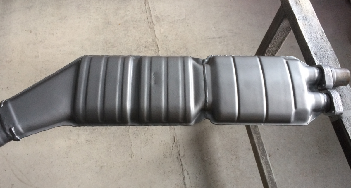

Janosch Geschrieben: 3. Mai #2 Meldung Teilen Geschrieben: 3. Mai (bearbeitet) am Am 2.5.2026 um 23:20 schrieb 089e30: und der Mittelschalldämpfer & Kat löst sich langsam auch auf. Beim Mittelschalldämpfer & Kat wird sich vermutlich nur die Hitzeschutzverkleidung ablösen. Wenn Du den Auspuff bis zum Krümmer demontierst kannst Du das Blech und die dünne Lage Dämmwolle komplett entfernen, alles ein bisschen mit der Drahtbürste entrosten und mit Zinkspray wieder aufhübschen. Bei Endtöpfen gibt es welche die ohne Eintragung verbaut werden können z.B. von IMASAF, Ernst, BOSAL, Boysen Günstig aber auch etwas sportlicher ist ein Endtopf von Ferroz. Zu den Sportendtöpfe gibt es hier einige User die da bestimmt mehr schreiben können. Nutze einfach mal die Foren Suche oben rechts und Du findest genug Informationen. Bearbeitet: 30. Juni von Janosch Zitieren Das Leben ist wie ein Spiel: Mal verliert man und mal gewinnen die Anderen! Link zu diesem Kommentar https://e30-talk.com/topic/212118-abgasanlage-kat-modell-und-automatik/#findComment-1867812 Auf anderen Seiten teilen Weitere Optionen zum teilen...

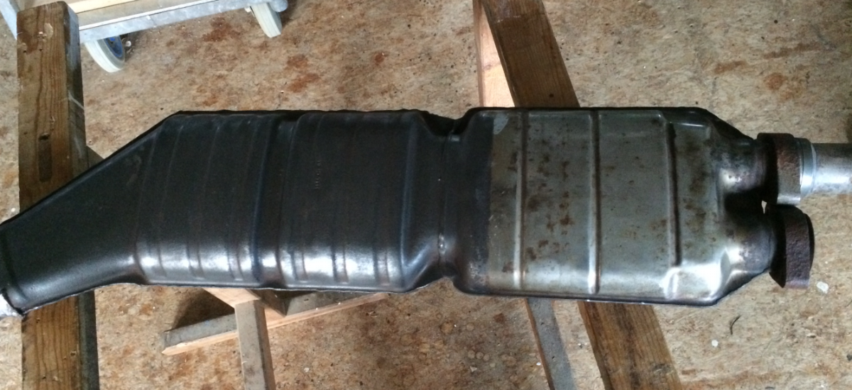

Jupp2 Geschrieben: 3. Mai #3 Meldung Teilen Geschrieben: 3. Mai (bearbeitet) Nichts hinzuzufügen, außer eventuell ein kleiner Tipp mit dem Zinkspray. Da bin ich persönlich kein Fan von, aber kann den Hitzebeständig 800°C Lack von Presto sehr empfehlen. Den habe ich auf den Krümmer von meinem Rennstreckenmotorrad gemacht und der hält absolut bombastisch. Kein ausgrauen, oder abblättern. Und der Krümmer war zwischenzeitlich schön rot. @Janosch sieht aber echt gut aus! Bearbeitet: 3. Mai von Jupp2 Zitieren Gruß Jochen Link zu diesem Kommentar https://e30-talk.com/topic/212118-abgasanlage-kat-modell-und-automatik/#findComment-1867819 Auf anderen Seiten teilen Weitere Optionen zum teilen...
MartinE30 Geschrieben: 3. Mai #4 Meldung Teilen Geschrieben: 3. Mai Ja, man kann das besehende ganz gut aufarbeiten. Ich habe bei einem meiner e30 die Krümmerhörnchen, die Hosenrohre und den Mitteltopf (katlos) strahlen (entrosten) und danach Alu-Flammspritzen lassen (gibt eine Rauhe Oberfläche) und dann mit Hitzeschutzlack schwarz selber lackiert. Hält bislang recht gut und schaut sauber aus. Zitieren Link zu diesem Kommentar https://e30-talk.com/topic/212118-abgasanlage-kat-modell-und-automatik/#findComment-1867821 Auf anderen Seiten teilen Weitere Optionen zum teilen...
