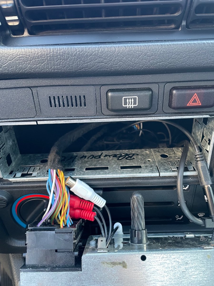

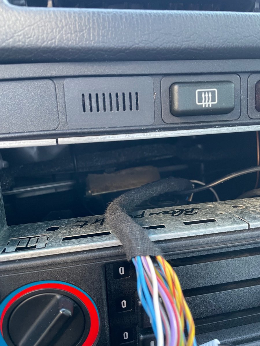

DOM318iNIK Geschrieben: 29. April #1 Meldung Teilen Geschrieben: 29. April Hallo liebe Freunde der Hi-Fi Technik, ich habe ein, auf Bluetooth umgebautes, Originalradio von BMW geschenkt bekommen. (Ultra Cool) Leider sitzt es trotz BMW Standardrahmen sowie originalem Radio nicht so, wie es soll. Es wackelt und ist immer Schräg drin wenn ich es einbaue. Leider habe ich das Auto ohne Originales Radio gekauft und weiß daher nicht, wie es eigentlich hintendran aussehen muss. Ich habe ein paar Medien angehängt. Kann mir hier jemand helfen? Ich weiß wirklich nicht wo das Problem ist. Grüße Domi IMG_3293.mov Zitieren Link zu diesem Kommentar https://e30-talk.com/topic/212111-originalradio-l%C3%A4sst-sich-nicht-richtig-einbauen/ Auf anderen Seiten teilen Weitere Optionen zum teilen...

Jupp2 Geschrieben: 29. April #3 Meldung Teilen Geschrieben: 29. April Also ganz rein geht das Radio nicht. Es gibt Rahmen, die das tatsächlich ermöglichen, aber wenn der originale verbaut ist, dann steht das Radio immer etwas über. Ich würde jetzt sagen, dass die Kabel hinten anliegen und du deswegen das ganze nicht komplett reinbekommst. Versuch mal die Kabel anders zu verlegen, dass du dort etwas mehr platz hast. Zitieren Gruß Jochen Link zu diesem Kommentar https://e30-talk.com/topic/212111-originalradio-l%C3%A4sst-sich-nicht-richtig-einbauen/#findComment-1867613 Auf anderen Seiten teilen Weitere Optionen zum teilen...

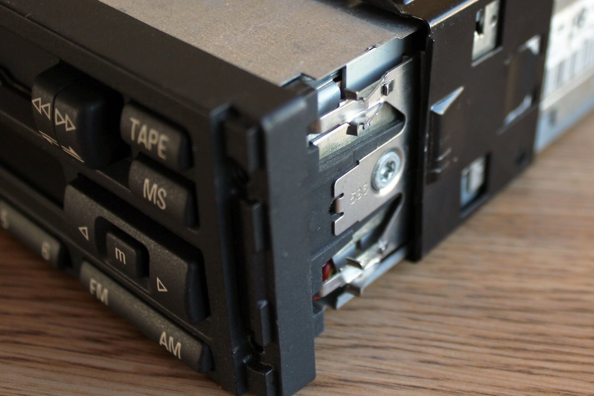

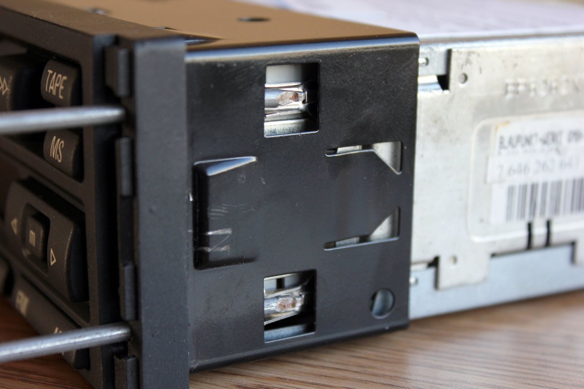

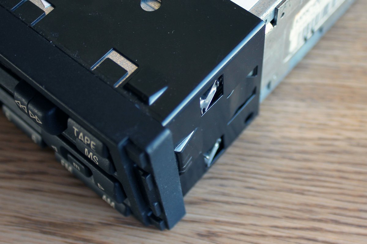

Beliebter Beitrag ivari Geschrieben: 29. April Beliebter Beitrag #5 Meldung Teilen Geschrieben: 29. April Dies ist nicht der originale Metallrahmen dieses Radios, aber er kann dennoch verwendet werden. Sitzt der Metallrahmen fest und bewegt sich nicht? Hören Sie ein Klickgeräusch, wenn Sie das Radio einschieben? Wenn nicht, hat es sich nicht im Metallrahmen verriegelt und Sie können es auch ohne Ausbauwerkzeug wieder herausziehen. Entfernen Sie außerdem den Haltestift auf der Rückseite – der E30 hat dafür keine Halterung, und er nimmt nur unnötig Platz ein. Verlegen Sie die Kabel auch etwas weiter zur Seite, wie zuvor empfohlen. Später können Sie zusätzlich einen bündigen Einbaurahmen kaufen, falls Sie möchten, dass das Radio bündig mit der Mittelkonsole sitzt: https://bmw-radios.com/de/e30-rahme/ Zitieren https://bmw-radios.com/ https://www.instagram.com/bmwradios/ https://www.kleinanzeigen.de/s-bestandsliste.html?userId=139779291 Link zu diesem Kommentar https://e30-talk.com/topic/212111-originalradio-l%C3%A4sst-sich-nicht-richtig-einbauen/#findComment-1867621 Auf anderen Seiten teilen Weitere Optionen zum teilen...
DOM318iNIK Geschrieben: 10. Mai Autor #6 Meldung Teilen Geschrieben: 10. Mai am Am 29.4.2026 um 20:31 schrieb MartinE30: Was für ein Radio ist es? Nicht jedes braucht einen solchen Metallrahmen. BMW Reverse RDS am Am 29.4.2026 um 21:01 schrieb Jupp2: Also ganz rein geht das Radio nicht. Es gibt Rahmen, die das tatsächlich ermöglichen, aber wenn der originale verbaut ist, dann steht das Radio immer etwas über. Ich würde jetzt sagen, dass die Kabel hinten anliegen und du deswegen das ganze nicht komplett reinbekommst. Versuch mal die Kabel anders zu verlegen, dass du dort etwas mehr platz hast. Dass das Radio nicht ganz Plan aufsitzt weiß ich. Aber schaut euch doch mal das Video an. Trotz Original Schacht/Radio wackelt das Ding doch stark. Das mit den Kabeln teste ich mal. Vermute aber weniger, dass das das Problem ist. am Am 29.4.2026 um 22:13 schrieb eta-thomas: ...dieses Radio braucht aber den Blechrahmen, leicht erkennbar an den zwei Bohrungen in der Frontblende. Aber warun nicht einfach mal nachmessen, wie tief die Frontblende eintauchen kann. Dazu nehme man einen Meßschieber, auch Schieblehre genannt, messe zuerst die Dicke der Frontblende. Danach wie tief der Ausschnitt v o r dem Blechrahmen ist. Und, ach, vielleicht kann das Radio gar nicht tiefer eingeschoben werden, da die Frontblende dicker aufträgt. So was aber auch. Wie gesagt, dass das Radio nicht rein geht weiß ich. Mir geht’s mehr ums wackeln und den schiefen Sitz. Ich bin leider zu jung um zu wissen wie das ganze Innenleben des Autos Original ab Werk aussieht. Daher die Frage. am Am 29.4.2026 um 23:08 schrieb ivari: Sitzt der Metallrahmen fest und bewegt sich nicht? Hören Sie ein Klickgeräusch, wenn Sie das Radio einschieben? Entfernen Sie außerdem den Haltestift auf der Rückseite – der E30 hat dafür keine Halterung, und er nimmt nur unnötig Platz ein. Verlegen Sie die Kabel auch etwas weiter zur Seite, wie zuvor empfohlen. Hmmm, seltsam. Dieser Rahmen war bei einem Radio von Ebay dabei. Hätte gedacht das wäre der richtig. Verrasten tut das Radio. Aber der Rahmen wackelt leider ziemlich. Danke, den Haltestift werde ich weg machen. Wusste nicht ob mir da was fehlt oder ob der E30 einfach keine Halterung dafür hat. Zitieren Link zu diesem Kommentar https://e30-talk.com/topic/212111-originalradio-l%C3%A4sst-sich-nicht-richtig-einbauen/#findComment-1868301 Auf anderen Seiten teilen Weitere Optionen zum teilen...

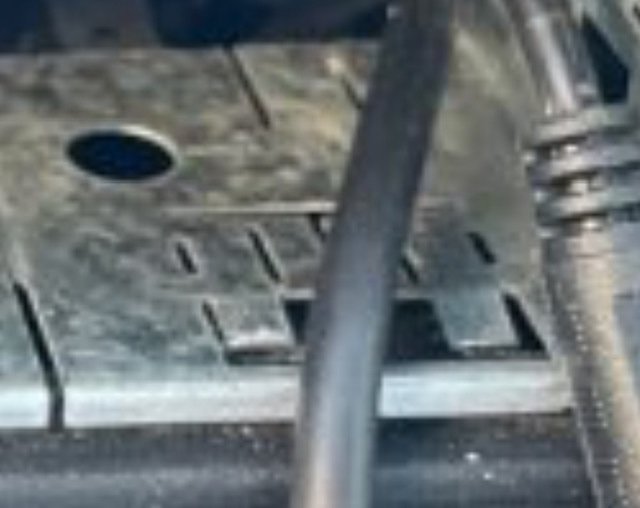

Scheineiliger Geschrieben: 10. Mai #7 Meldung Teilen Geschrieben: 10. Mai Dieser Rahmen ist ein universelles Teil. auf dem Ausschnitt habe ich mal die Laschen vergrössert, die umgebogen werden sollen. Zitieren Link zu diesem Kommentar https://e30-talk.com/topic/212111-originalradio-l%C3%A4sst-sich-nicht-richtig-einbauen/#findComment-1868308 Auf anderen Seiten teilen Weitere Optionen zum teilen...
Georg Geschrieben: 11. Mai #8 Meldung Teilen Geschrieben: 11. Mai Wenn der Rahmen wackelt, hast Du die Haltenasen alle sauber und möglichst spielfrei verbogen? Bei diesen Rahmen muss man das manuell machen , was nicht gerade einfach ist weil man eben nur die 5cm Platz hat, die der Ausschnitt hoch ist. Da gibts auch Versionen wie in dem Bild von Scheineiliger, wenn man die zu weit umbiegt werden sie wieder locker. Also bitte mach erst mal das Radio noch mal raus und prüfe ob der Rahmen spiel- und wackelfrei im Ausschnitt sitzt und wenn nicht, befestige den erst mal richtig. Zitieren Auch ich gehe mit der Zeit und fahre E-Autos: E30, E31 und E46! Mein E30 Cabrio ist hier zu sehen und der ganz offene Klassiker hier Und wenns mal Probleme mit anderen BMWs außer dem E30 gibt kann man ja hier mal fragen. Link zu diesem Kommentar https://e30-talk.com/topic/212111-originalradio-l%C3%A4sst-sich-nicht-richtig-einbauen/#findComment-1868334 Auf anderen Seiten teilen Weitere Optionen zum teilen...
DOM318iNIK Geschrieben: 20. Mai Autor #9 Meldung Teilen Geschrieben: 20. Mai am Am 10.5.2026 um 16:06 schrieb Scheineiliger: Dieser Rahmen ist ein universelles Teil. auf dem Ausschnitt habe ich mal die Laschen vergrössert, die umgebogen werden sollen. Ich werde mich nochmal ran machen. Wie auf dem Bild zu erkennen ist, ist die rechte kleine lasche der großen Lasche umgebogen. Die linke is noch gerade, weil genau unten drunter eine Plastiknase des Heizungsbedienteils liegt. Zitieren Link zu diesem Kommentar https://e30-talk.com/topic/212111-originalradio-l%C3%A4sst-sich-nicht-richtig-einbauen/#findComment-1868927 Auf anderen Seiten teilen Weitere Optionen zum teilen...
DOM318iNIK Geschrieben: 20. Mai Autor #10 Meldung Teilen Geschrieben: 20. Mai am Am 11.5.2026 um 09:24 schrieb Georg: Wenn der Rahmen wackelt, hast Du die Haltenasen alle sauber und möglichst spielfrei verbogen? Bei diesen Rahmen muss man das manuell machen , was nicht gerade einfach ist weil man eben nur die 5cm Platz hat, die der Ausschnitt hoch ist. Da gibts auch Versionen wie in dem Bild von Scheineiliger, wenn man die zu weit umbiegt werden sie wieder locker. Also bitte mach erst mal das Radio noch mal raus und prüfe ob der Rahmen spiel- und wackelfrei im Ausschnitt sitzt und wenn nicht, befestige den erst mal richtig. Ich werde es beim nächsten Sonnenschein testen. Danke! Zitieren Link zu diesem Kommentar https://e30-talk.com/topic/212111-originalradio-l%C3%A4sst-sich-nicht-richtig-einbauen/#findComment-1868928 Auf anderen Seiten teilen Weitere Optionen zum teilen...
DOM318iNIK Geschrieben: 1. Juni Autor #11 Meldung Teilen Geschrieben: 1. Juni Hallo zusammen, ich habe nun nochmals etwas rumgefummelt. Leider hebt der Metallrahmen nicht wirklich. Anbei ein Video. am Am 29.4.2026 um 23:08 schrieb ivari: Dies ist nicht der originale Metallrahmen dieses Radios, aber er kann dennoch verwendet werden. Sitzt der Metallrahmen fest und bewegt sich nicht? Hören Sie ein Klickgeräusch, wenn Sie das Radio einschieben? Ja der Rahmen verriegelt. Dennoch wackelt das Radio. Ist der Rahmen wirklich nicht original? Er war beim Kauf des Radios dabei und ist mit „BMW - DIN Schacht“ beschriftet. Außerdem passt das verzinkte Metall recht gut zum Rest des Radios. (Wirkt nicht so als würde er nicht zum Radio gehören) Kann mir ggf. jemand Bilder zeigen, wie der Rahmen bei euch so eingebaut ist? Grüße Dominik IMG_3481.mov Zitieren Link zu diesem Kommentar https://e30-talk.com/topic/212111-originalradio-l%C3%A4sst-sich-nicht-richtig-einbauen/#findComment-1869452 Auf anderen Seiten teilen Weitere Optionen zum teilen...
Georg Geschrieben: 2. Juni #12 Meldung Teilen Geschrieben: 2. Juni Es gibt verschiedene Rahmen, je nachdem, wie die Verriegelung des Radios ist. Da gibts die Rasten wie in Beitrag 5 und auch anderes. Bau doch den Rahmen noch mal aus, schieb ihn übers Radio und schau ob er passgenau sitzt. Irgendwie hab ich das Gefühl dass Du nur denkst, dass der Rahmen sauber verriegelt ist. Die Laschen im Rahmen müssen mindestens oben und unten so am Plastik sitzen, dass der Rahmen absolut fest sitzt. Wenn Du das Radio raus machst und den Rahmen erst oben und dann unten mit dem Daumen vorne und mit den Fingern am inneren Rand anpackst und dann mit der Hand versuchst ihn vor und zurück zu bewegen darf der sich nicht rühren. Ein halber mm Luft reicht dass das schon wackelt. Zitieren Auch ich gehe mit der Zeit und fahre E-Autos: E30, E31 und E46! Mein E30 Cabrio ist hier zu sehen und der ganz offene Klassiker hier Und wenns mal Probleme mit anderen BMWs außer dem E30 gibt kann man ja hier mal fragen. Link zu diesem Kommentar https://e30-talk.com/topic/212111-originalradio-l%C3%A4sst-sich-nicht-richtig-einbauen/#findComment-1869484 Auf anderen Seiten teilen Weitere Optionen zum teilen...
Jupp2 Geschrieben: 2. Juni #13 Meldung Teilen Geschrieben: 2. Juni (bearbeitet) Okay, Fehler ist jetzt bekannt. Ich würde mir einfach den richtigen Rahmen besorgen und fertig.... Bzw einen neuen Einbaurahmen, der bessere "Umbiegenasen" hat. Bearbeitet: 2. Juni von Jupp2 Zitieren Gruß Jochen Link zu diesem Kommentar https://e30-talk.com/topic/212111-originalradio-l%C3%A4sst-sich-nicht-richtig-einbauen/#findComment-1869496 Auf anderen Seiten teilen Weitere Optionen zum teilen...
