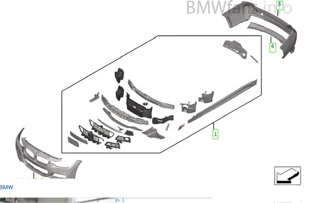

Scheineiliger Geschrieben: 27. April #7 Meldung Teilen Geschrieben: 27. April (bearbeitet) Eine Frage der Begrifflichkeiten. Einzeln gab es keine Teile für Aussen. Das Lenkrad und der Schaltknauf konnten einzeln angekreuzt werden. Heute ist die Nachrüstung von den M-Schürzen derart gefragt, das BMW einen Umbausatz anbietet. Das taucht natürlich auch nicht in der FIN-Liste auf. Für mich ist der nachträgliche Anbau nicht Wertsteigernd, weil für viele das Geld für Felgen oder anbau von Teilen lockerer sitzt, als für Wartung und Technik… Bearbeitet: 27. April von Scheineiliger Bild aus dem bmwfans.info geholt Zitieren Link zu diesem Kommentar https://e30-talk.com/topic/212090-vfl-cabrio-mtech-1-ab-werk/#findComment-1867386 Auf anderen Seiten teilen Weitere Optionen zum teilen...

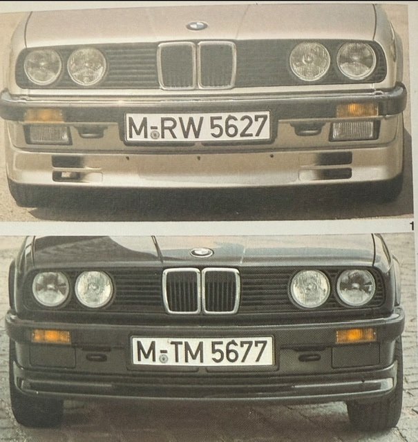

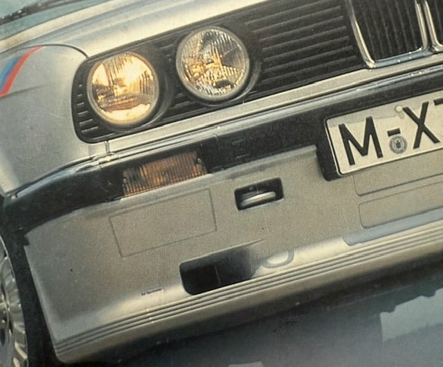

Scheineiliger Geschrieben: 27. April #8 Meldung Teilen Geschrieben: 27. April Diese drei Spoiler konnten für vvFl und vFl aus dem originalen BMW Zubehör bestellt werden. Zitieren Link zu diesem Kommentar https://e30-talk.com/topic/212090-vfl-cabrio-mtech-1-ab-werk/#findComment-1867394 Auf anderen Seiten teilen Weitere Optionen zum teilen...
