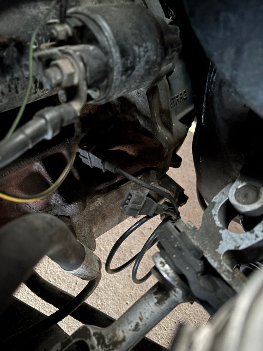

calle3 Geschrieben: 15. April #1 Meldung Teilen Geschrieben: 15. April Habe ein 325 bj 86 gekauft, der nicht gut in leerlauf geht ich habe schnell 2 stecker auf linken seite bei kublungs haus genfunden die nicht angeschlossen sind. Aber ich finde nicht wo ich sie einstecken kann. Wo muss ich suchen Zitieren Link zu diesem Kommentar https://e30-talk.com/topic/212084-drehzahlmesser-und-tdc-sensor-wo-anschlie%C3%9Fen/ Auf anderen Seiten teilen Weitere Optionen zum teilen...
Scheineiliger Geschrieben: 15. April #2 Meldung Teilen Geschrieben: 15. April Drehzahlmesser? Nicht diese Stecker. Zitieren Link zu diesem Kommentar https://e30-talk.com/topic/212084-drehzahlmesser-und-tdc-sensor-wo-anschlie%C3%9Fen/#findComment-1866414 Auf anderen Seiten teilen Weitere Optionen zum teilen...
helheb Geschrieben: 15. April #3 Meldung Teilen Geschrieben: 15. April am vor 20 Minuten schrieb calle3: Habe ein 325 bj 86 gekauft, der nicht gut in leerlauf geht ich habe schnell 2 stecker auf linken seite bei kublungs haus genfunden die nicht angeschlossen sind. Aber ich finde nicht wo ich sie einstecken kann. Wo muss ich suchen Wenn bj 86 , dann war das Mal einer mit Zweigebermotronic Wenn die Teile nicht angesteckt und der läuft trotzdem, dann würde auf eingebermotronic umgebaut Das lässt sich alles über die suchefunktion hier sehr gut rausfinden Und hallo, neues Mitglied hier immer gerne willkommen, besonders wenn es noch etwas mehr Details verrät Zitieren Link zu diesem Kommentar https://e30-talk.com/topic/212084-drehzahlmesser-und-tdc-sensor-wo-anschlie%C3%9Fen/#findComment-1866418 Auf anderen Seiten teilen Weitere Optionen zum teilen...
vokuhila Geschrieben: 15. April #4 Meldung Teilen Geschrieben: 15. April Du brauchst einen anderen Motorkabelbaum um die Geber anstecken zu können und dazu passend ein anderes Motorsteuergerät Zitieren Link zu diesem Kommentar https://e30-talk.com/topic/212084-drehzahlmesser-und-tdc-sensor-wo-anschlie%C3%9Fen/#findComment-1866421 Auf anderen Seiten teilen Weitere Optionen zum teilen...
helheb Geschrieben: 16. April #5 Meldung Teilen Geschrieben: 16. April am vor 14 Stunden schrieb vokuhila: Du brauchst einen anderen Motorkabelbaum um die Geber anstecken zu können und dazu passend ein anderes Motorsteuergerät hmm, ist das nicht sinnloser Teiletausch ohne konsequente Fehlersuche? in seinem Anfangsbeitrag hat er ja erwähnt, daß der Leerlauf nicht so toll ist und deshalb etwas dagegen tun will. Aber wie immer, es braucht sicherlich mehr Informationen Zitieren Link zu diesem Kommentar https://e30-talk.com/topic/212084-drehzahlmesser-und-tdc-sensor-wo-anschlie%C3%9Fen/#findComment-1866465 Auf anderen Seiten teilen Weitere Optionen zum teilen...
vokuhila Geschrieben: 16. April #6 Meldung Teilen Geschrieben: 16. April es ist doch so : er will die Stecker anstecken und hat gefragt wo er die anstecken soll da der Motor offenbar läuft, muss, wie Du schon erkannt hast, logischerweise eine Eingebermotronic verbaut sein und an der kann man die nicht anstecken also ist der Rückbau auf die alte Zweigebermotronic erforderlich, da können die Geber dann angesteckt werden damit ist die Frage vom TE beantwortet Zitieren Link zu diesem Kommentar https://e30-talk.com/topic/212084-drehzahlmesser-und-tdc-sensor-wo-anschlie%C3%9Fen/#findComment-1866469 Auf anderen Seiten teilen Weitere Optionen zum teilen...
Scheineiliger Geschrieben: 16. April #7 Meldung Teilen Geschrieben: 16. April Muss billig gewesen sein, der 325i aus 86… 2,7 raus und einen 2.5 aus dem Regal eingebaut Jetzt läuft der halt so na ja… Zitieren Link zu diesem Kommentar https://e30-talk.com/topic/212084-drehzahlmesser-und-tdc-sensor-wo-anschlie%C3%9Fen/#findComment-1866487 Auf anderen Seiten teilen Weitere Optionen zum teilen...
vokuhila Geschrieben: 16. April #8 Meldung Teilen Geschrieben: 16. April am vor 4 Stunden schrieb Scheineiliger: Muss billig gewesen sein, der 325i aus 86… er hat " ein 325 bj 86 " gekauft das 325 kann ein 325e oder ein 325i sein am vor 4 Stunden schrieb Scheineiliger: 2,7 raus und einen 2.5 aus dem Regal eingebaut das wäre EINE denkbare Variante, wenn es ein 325e war und ein 325i mit Eingebermotronic ab 1/ 87 eingebaut wurde kann aber auch sein, dass es ein 325e war und ein 325e Motor ab 1/87 mit Eingebermotronic eingebaut wurde kann aber auch sein, das es ein 325i war und ein 325i Motor mit Eingebermotronic ab 1/ 87 eingebaut wurde kann aber auch sein, das es ein 325i war und ein 325e Motor mit Eingebermotronic ab 1/ 87 eingebaut wurde Zitieren Link zu diesem Kommentar https://e30-talk.com/topic/212084-drehzahlmesser-und-tdc-sensor-wo-anschlie%C3%9Fen/#findComment-1866507 Auf anderen Seiten teilen Weitere Optionen zum teilen...
Scheineiliger Geschrieben: 16. April #9 Meldung Teilen Geschrieben: 16. April (bearbeitet) Egal… funzt nicht… Genauere Angaben fehlen halt.. Bearbeitet: 16. April von Scheineiliger Zitieren Link zu diesem Kommentar https://e30-talk.com/topic/212084-drehzahlmesser-und-tdc-sensor-wo-anschlie%C3%9Fen/#findComment-1866510 Auf anderen Seiten teilen Weitere Optionen zum teilen...
calle3 Geschrieben: 16. April Autor #10 Meldung Teilen Geschrieben: 16. April In mein Fahrzeugbrief steht 325i bj juni 86 Zitieren Link zu diesem Kommentar https://e30-talk.com/topic/212084-drehzahlmesser-und-tdc-sensor-wo-anschlie%C3%9Fen/#findComment-1866512 Auf anderen Seiten teilen Weitere Optionen zum teilen...

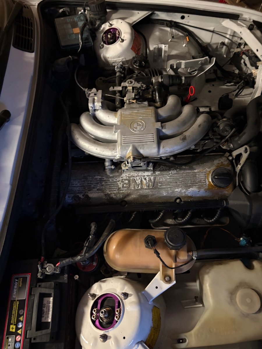

helheb Geschrieben: 16. April #11 Meldung Teilen Geschrieben: 16. April Hmm, warum ist die. Batterie da vorne? Zitieren Link zu diesem Kommentar https://e30-talk.com/topic/212084-drehzahlmesser-und-tdc-sensor-wo-anschlie%C3%9Fen/#findComment-1866519 Auf anderen Seiten teilen Weitere Optionen zum teilen...
ripeete Geschrieben: 16. April #12 Meldung Teilen Geschrieben: 16. April Cabrio? (Weiß nicht, ob die domverstärkungsbleche original sind, wäre aber ein indiz) Zitieren Link zu diesem Kommentar https://e30-talk.com/topic/212084-drehzahlmesser-und-tdc-sensor-wo-anschlie%C3%9Fen/#findComment-1866520 Auf anderen Seiten teilen Weitere Optionen zum teilen...
helheb Geschrieben: 16. April #13 Meldung Teilen Geschrieben: 16. April am vor 4 Minuten schrieb ripeete: Cabrio? (Weiß nicht, ob die domverstärkungsbleche original sind, wäre aber ein indiz) Hat nix mit der motorvariante zu tun Zitieren Link zu diesem Kommentar https://e30-talk.com/topic/212084-drehzahlmesser-und-tdc-sensor-wo-anschlie%C3%9Fen/#findComment-1866521 Auf anderen Seiten teilen Weitere Optionen zum teilen...
ripeete Geschrieben: 16. April #14 Meldung Teilen Geschrieben: 16. April Aber die cabrios haben alle die batterie vorne, auch der 25i (außer m3) Zitieren Link zu diesem Kommentar https://e30-talk.com/topic/212084-drehzahlmesser-und-tdc-sensor-wo-anschlie%C3%9Fen/#findComment-1866522 Auf anderen Seiten teilen Weitere Optionen zum teilen...
eta-thomas Geschrieben: 16. April #15 Meldung Teilen Geschrieben: 16. April ...der kleine Schlauch am BDR ist nicht angeschlossen, nur mal so. Zitieren Alles ETA, oder was ?? Link zu diesem Kommentar https://e30-talk.com/topic/212084-drehzahlmesser-und-tdc-sensor-wo-anschlie%C3%9Fen/#findComment-1866525 Auf anderen Seiten teilen Weitere Optionen zum teilen...
ripeete Geschrieben: 16. April #16 Meldung Teilen Geschrieben: 16. April Ist noch mehr am argen, kein lmm, offener benzinschlauch, sicherungskasten sitz nicht richtig... So viel müsste dem te schon auffallen... Zitieren Link zu diesem Kommentar https://e30-talk.com/topic/212084-drehzahlmesser-und-tdc-sensor-wo-anschlie%C3%9Fen/#findComment-1866526 Auf anderen Seiten teilen Weitere Optionen zum teilen...
eta-thomas Geschrieben: 16. April #17 Meldung Teilen Geschrieben: 16. April ...dafür sitzt die Zündspule prima, gibt sicher heissere Zündfunken. Zitieren Alles ETA, oder was ?? Link zu diesem Kommentar https://e30-talk.com/topic/212084-drehzahlmesser-und-tdc-sensor-wo-anschlie%C3%9Fen/#findComment-1866527 Auf anderen Seiten teilen Weitere Optionen zum teilen...
Scheineiliger Geschrieben: 17. April #18 Meldung Teilen Geschrieben: 17. April Cool, was so ein Foto so alles zeigen kann… Zitieren Link zu diesem Kommentar https://e30-talk.com/topic/212084-drehzahlmesser-und-tdc-sensor-wo-anschlie%C3%9Fen/#findComment-1866562 Auf anderen Seiten teilen Weitere Optionen zum teilen...
