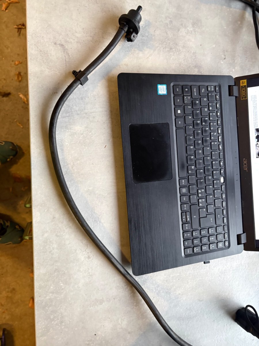

calle3 Geschrieben: 16. April Autor #4 Meldung Teilen Geschrieben: 16. April Ich habe es jetzt komplett ausgebaut. Aber ich kann nicht ganz lesen wo der schlauch vom spülventil rann kommt? Spülventil habe ich direkt an schlauch unter ansaugbrücke angemacht aber wo geht die andere Ende hin? Zitieren Link zu diesem Kommentar https://e30-talk.com/topic/212083-kaltlaufregler-twintech-klr-ausbauen/#findComment-1866511 Auf anderen Seiten teilen Weitere Optionen zum teilen...
ripeete Geschrieben: 16. April #5 Meldung Teilen Geschrieben: 16. April Ein ende soll an die unterseite der drosselklappe, das andere an den aktivkohlefilter. (Das ventil logischerweise dazwischen, der pfeil zeigt richtung dk-wenn ich mich nicht irre und das ventil einen pfeil hat) Zitieren Link zu diesem Kommentar https://e30-talk.com/topic/212083-kaltlaufregler-twintech-klr-ausbauen/#findComment-1866524 Auf anderen Seiten teilen Weitere Optionen zum teilen...
Scheineiliger Geschrieben: 17. April #6 Meldung Teilen Geschrieben: 17. April Da ist aber nicht der Twintec Kaltlaufregler, sondern wie @ripeete schreibt, das Spülventil, das Gase aus demTank entweder in die Ansaugbrücke zur Verbrennung, oder in den Aktivkohlefilter leitet. Verbaut bei Fahrzeugen mit geregeltem Kat. Zitieren Link zu diesem Kommentar https://e30-talk.com/topic/212083-kaltlaufregler-twintech-klr-ausbauen/#findComment-1866538 Auf anderen Seiten teilen Weitere Optionen zum teilen...
vokuhila Geschrieben: 17. April #7 Meldung Teilen Geschrieben: 17. April das Tankentlüftungsventil auf dem Bild kommt zwischen Aktivkohlerfilter und den messingfarbenen Schlauchstutzen unter der Drosselklappe der " 325 bj. 86 " hat, je nachdem ob es ein 325e oder ein 325i war, diesen Aktivkohlefilter oder eben auch nicht der Aktivkohlefilter ist, wenn verbaut, die schwarze Blechdose neben der silbernen Blechdose unter dem Hauptbremszylinder Zitieren Link zu diesem Kommentar https://e30-talk.com/topic/212083-kaltlaufregler-twintech-klr-ausbauen/#findComment-1866550 Auf anderen Seiten teilen Weitere Optionen zum teilen...

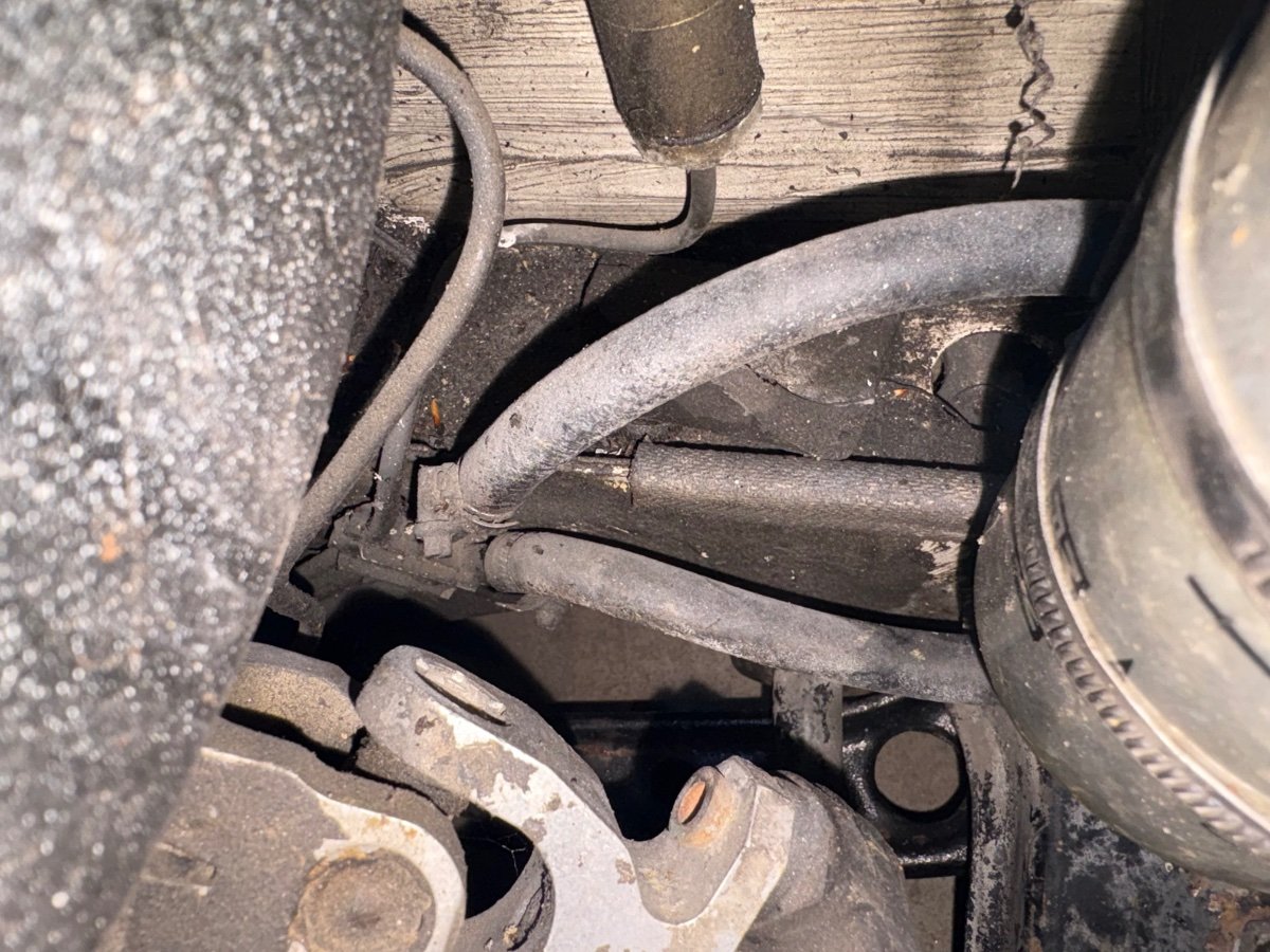

calle3 Geschrieben: 17. April Autor #8 Meldung Teilen Geschrieben: 17. April am vor 4 Stunden schrieb vokuhila: das Tankentlüftungsventil auf dem Bild kommt zwischen Aktivkohlerfilter und den messingfarbenen Schlauchstutzen unter der Drosselklappe der " 325 bj. 86 " hat, je nachdem ob es ein 325e oder ein 325i war, diesen Aktivkohlefilter oder eben auch nicht der Aktivkohlefilter ist, wenn verbaut, die schwarze Blechdose neben der silbernen Blechdose unter dem Hauptbremszylinder wen vielleicht der aktiv kohlenfilter nicht da ist? Wohin damit? Nu so liegen lassen? Muss ich einen Kohlen Filter dan montieren? Ich bin noch nicht beim auto aber ich glaube da ist keiner Zitieren Link zu diesem Kommentar https://e30-talk.com/topic/212083-kaltlaufregler-twintech-klr-ausbauen/#findComment-1866589 Auf anderen Seiten teilen Weitere Optionen zum teilen...
ripeete Geschrieben: 17. April #9 Meldung Teilen Geschrieben: 17. April am vor 6 Minuten schrieb calle3: wen vielleicht der aktiv kohlenfilter nicht da ist? Wohin damit? Nu so liegen lassen? Muss ich einen Kohlen Filter dan montieren? Ich bin noch nicht beim auto aber ich glaube da ist keiner Wenn da kein AKF ist, dann a: ist er entfernt worden und gehört ersetz b: war gar nicht vorhanden (katlos?) und dann braucht man das ventil auch nicht. Ist ein stecker für das ventil vorhanden? Zitieren Link zu diesem Kommentar https://e30-talk.com/topic/212083-kaltlaufregler-twintech-klr-ausbauen/#findComment-1866592 Auf anderen Seiten teilen Weitere Optionen zum teilen...
calle3 Geschrieben: 17. April Autor #10 Meldung Teilen Geschrieben: 17. April am vor 3 Stunden schrieb ripeete: Wenn da kein AKF ist, dann a: ist er entfernt worden und gehört ersetz b: war gar nicht vorhanden (katlos?) und dann braucht man das ventil auch nicht. Ist ein stecker für das ventil vorhanden? Ja ist vorhanden Zitieren Link zu diesem Kommentar https://e30-talk.com/topic/212083-kaltlaufregler-twintech-klr-ausbauen/#findComment-1866628 Auf anderen Seiten teilen Weitere Optionen zum teilen...
calle3 Geschrieben: 17. April Autor #11 Meldung Teilen Geschrieben: 17. April Silberne Blechdose ist Benzin Filter denke ich. Daneben ist nicht. Zitieren Link zu diesem Kommentar https://e30-talk.com/topic/212083-kaltlaufregler-twintech-klr-ausbauen/#findComment-1866631 Auf anderen Seiten teilen Weitere Optionen zum teilen...
