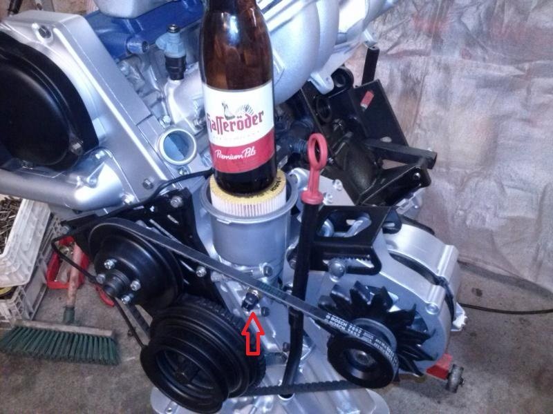

vokuhila Geschrieben: 1. April #5 Meldung Teilen Geschrieben: 1. April am vor 24 Minuten schrieb Jupp2: Sensor an der Ablassschraube ist ein denkbar schlechter Platz für den Öltemperatursensor Du hast doch einen M40, da ist vorne am Ölfilterflansch eine Blindschraube mit M12x1 Gewinde wenn Du den Sensor dort einbaust, steht der voll im Ölstrom und misst wirklich die Öltemperatur und nicht die Temperatur der durch den Fahrtwind gekühlten Ölwanne Zitieren Achdung, dor Beidrach gann Resde vonn Ironie endhaldn. Bei Unfordräschlischkeedn nemmse Medigamende odor gehnse ma zom Zischador. Link zu diesem Kommentar https://e30-talk.com/topic/212037-frage-zur-verkabelung-zusatzinstrumenten-beleuchtung/#findComment-1865272 Auf anderen Seiten teilen Weitere Optionen zum teilen...

Jupp2 Geschrieben: 1. April Autor #8 Meldung Teilen Geschrieben: 1. April So warm wollt ich mein Bierchen nicht. :-P Und ja, das ist ein M40, aber wie gesagt, der Sensor ist schon da und von daher herrlich günstig. Aber mal schauen, das Kabel liegt dann ja schon fast richtig. Vielleicht baue ich es auf das andere um. Im IS wird es ganz sicher so wie du es sagtest! Zitieren Gruß Jochen Link zu diesem Kommentar https://e30-talk.com/topic/212037-frage-zur-verkabelung-zusatzinstrumenten-beleuchtung/#findComment-1865276 Auf anderen Seiten teilen Weitere Optionen zum teilen...

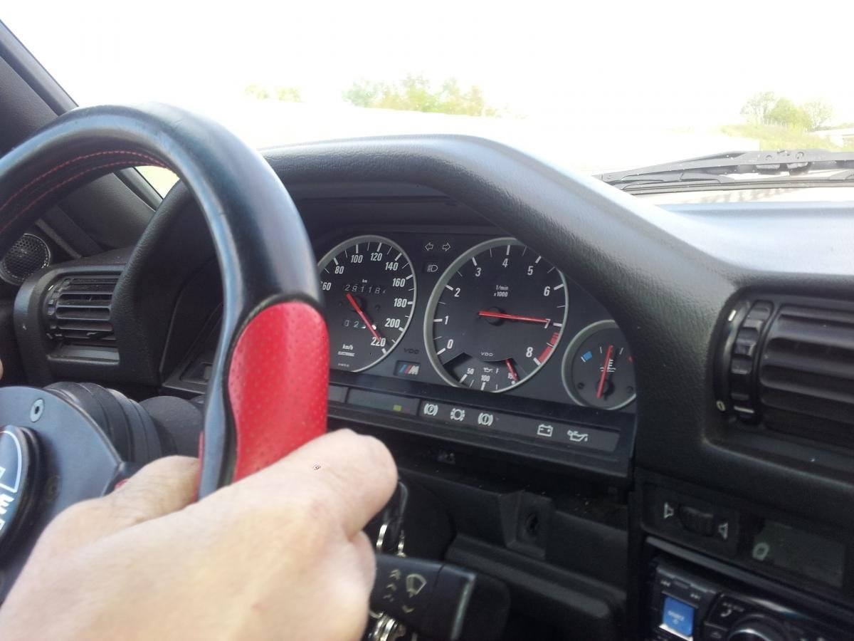

vokuhila Geschrieben: 1. April #10 Meldung Teilen Geschrieben: 1. April (bearbeitet) der blaue Ventildeckel sagt mir übrigens, dass es der M40 wurde der später das hier machen konnte laut Übersetzung, Radumfang und Drehzahl gerechnete 216km/h also 2km/h Voreilung hatter der Tacho und nein, die Öltemperatur war nicht bei 150°C da war noch ein kleiner Bug ..... Bearbeitet: 1. April von vokuhila Zitieren Achdung, dor Beidrach gann Resde vonn Ironie endhaldn. Bei Unfordräschlischkeedn nemmse Medigamende odor gehnse ma zom Zischador. Link zu diesem Kommentar https://e30-talk.com/topic/212037-frage-zur-verkabelung-zusatzinstrumenten-beleuchtung/#findComment-1865279 Auf anderen Seiten teilen Weitere Optionen zum teilen...

Scheineiliger Geschrieben: 1. April #14 Meldung Teilen Geschrieben: 1. April Das Bild ist aber um 90grad verdreht. Es wurde im Freien Fall aufgenommen… Vielleicht passt @Jupp2 die Überschrift noch an, damit man dieses Thema per Suche finden kann.. z.B. Frage zur Beleuchtung von Zusatzinstrumenten… Zitieren Link zu diesem Kommentar https://e30-talk.com/topic/212037-frage-zur-verkabelung-zusatzinstrumenten-beleuchtung/#findComment-1865288 Auf anderen Seiten teilen Weitere Optionen zum teilen...
vokuhila Geschrieben: 1. April #15 Meldung Teilen Geschrieben: 1. April am vor einer Stunde schrieb Jupp2: Ging aber anscheinend dennoch ganz gut. schnell ging der, etwa wie ein leicht zurecht gemachter M42 obenrum aber weniger Moment untenrum Zitieren Achdung, dor Beidrach gann Resde vonn Ironie endhaldn. Bei Unfordräschlischkeedn nemmse Medigamende odor gehnse ma zom Zischador. Link zu diesem Kommentar https://e30-talk.com/topic/212037-frage-zur-verkabelung-zusatzinstrumenten-beleuchtung/#findComment-1865294 Auf anderen Seiten teilen Weitere Optionen zum teilen...
vokuhila Geschrieben: 1. April #16 Meldung Teilen Geschrieben: 1. April am vor einer Stunde schrieb Scheineiliger: Das Bild ist aber um 90grad verdreht. Es wurde im Freien Fall aufgenommen… ausnahmsweise icht, wir haben drauf geachtet dass es eben war leicht bergab dreht der bis 7300 aber das kann der 220-er Tacho dann nicht mehr anzeigen Zitieren Achdung, dor Beidrach gann Resde vonn Ironie endhaldn. Bei Unfordräschlischkeedn nemmse Medigamende odor gehnse ma zom Zischador. Link zu diesem Kommentar https://e30-talk.com/topic/212037-frage-zur-verkabelung-zusatzinstrumenten-beleuchtung/#findComment-1865295 Auf anderen Seiten teilen Weitere Optionen zum teilen...
