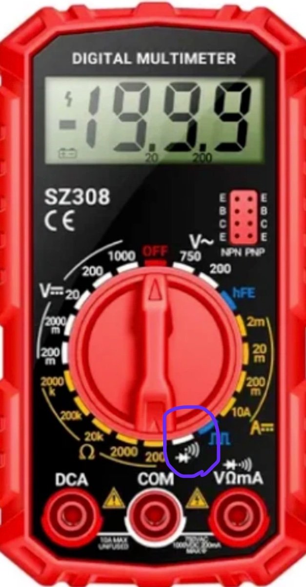

E34Eta Geschrieben: vor 19 Stunden Autor #151 Meldung Teilen Geschrieben: vor 19 Stunden Hier ein Bild von der Multimeter Anleitung Zitieren Link zu diesem Kommentar https://e30-talk.com/topic/212011-m20-eta-komisches-problem/page/7/#findComment-1865300 Auf anderen Seiten teilen Weitere Optionen zum teilen...
Scheineiliger Geschrieben: vor 18 Stunden #152 Meldung Teilen Geschrieben: vor 18 Stunden Das benötigt man eigentlich nicht. Es ist ja für viele MessAufgaben eingerichtet. Für das Auto wird ja eigentlich nur die Spannungsmessung und der Durchgangsprüfer wirklich genutzt. Zitieren Link zu diesem Kommentar https://e30-talk.com/topic/212011-m20-eta-komisches-problem/page/7/#findComment-1865305 Auf anderen Seiten teilen Weitere Optionen zum teilen...
