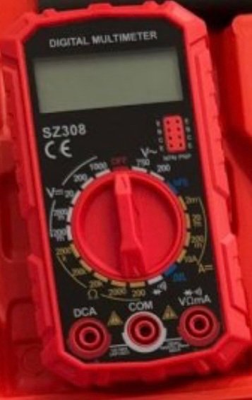

BMW e30 Fan Geschrieben: vor 5 Stunden #101 Meldung Teilen Geschrieben: vor 5 Stunden (bearbeitet) Widerstand messen. Schritte zur Messung und Prüfung: Vorbereitung: Den Stecker vom Drosselklappenschalter (unter der Drosselklappe) abziehen. Leerlaufschalter prüfen (Pin 1 & 3): Widerstand messen. Bei geschlossener Drosselklappe muss Durchgang bestehen ( ). Drosselklappe leicht öffnen: Der Durchgang muss unterbrochen werden, Widerstand geht gegen unendlich (> ). Volllastschalter prüfen (Pin 1 & 2): Widerstand messen. Bei voll geöffneter Drosselklappe muss Durchgang bestehen ( Im Teillastbereich (Klappe nicht ganz offen) muss der Widerstand unendlich sein. Einstellung: Wenn der Leerlaufschalter nicht klickt, muss er eingestellt werden. Dazu den Schalter leicht lösen und drehen, bis er bei fast geschlossener Klappe klickt. Bearbeitet: vor 5 Stunden von BMW e30 Fan Zitieren Link zu diesem Kommentar https://e30-talk.com/topic/212011-m20-eta-komisches-problem/page/5/#findComment-1865005 Auf anderen Seiten teilen Weitere Optionen zum teilen...
vokuhila Geschrieben: vor 4 Stunden #102 Meldung Teilen Geschrieben: vor 4 Stunden (bearbeitet) am vor einer Stunde schrieb E34Eta: Wie messe ich das genau ....... irgendwie die Kabel vom Multimeter dran halten ..... das habe ich befürchtet wir sollten Dir wohl erstmal Hilfe beim Umgang mit einem Multimeter geben erstmal Video gucken hier zum Beispiel Bearbeitet: vor 4 Stunden von vokuhila Zitieren Link zu diesem Kommentar https://e30-talk.com/topic/212011-m20-eta-komisches-problem/page/5/#findComment-1865014 Auf anderen Seiten teilen Weitere Optionen zum teilen...
BMW e30 Fan Geschrieben: vor 4 Stunden #103 Meldung Teilen Geschrieben: vor 4 Stunden oder es findet sich jemand der in der Nähe wohnt und mal drüber schauen kann, aber das muss du schon selber erfragen! Zitieren Link zu diesem Kommentar https://e30-talk.com/topic/212011-m20-eta-komisches-problem/page/5/#findComment-1865015 Auf anderen Seiten teilen Weitere Optionen zum teilen...
