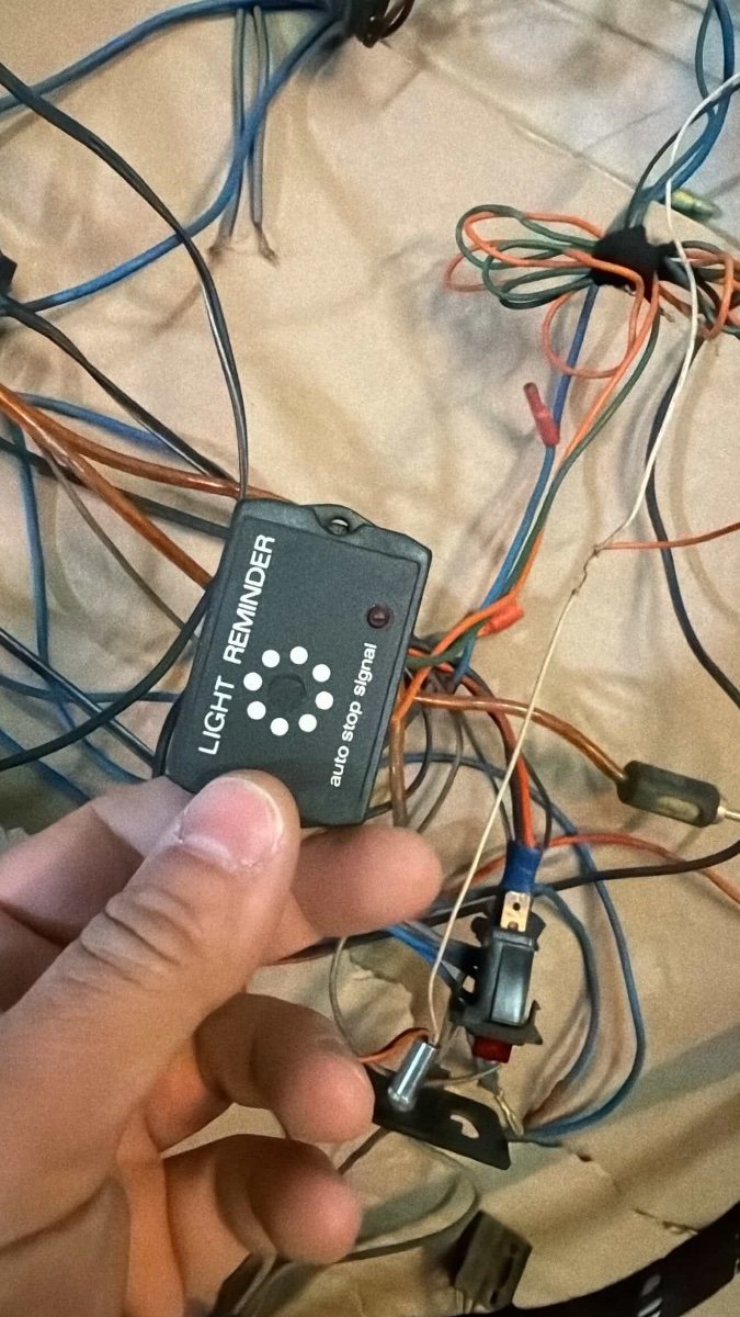

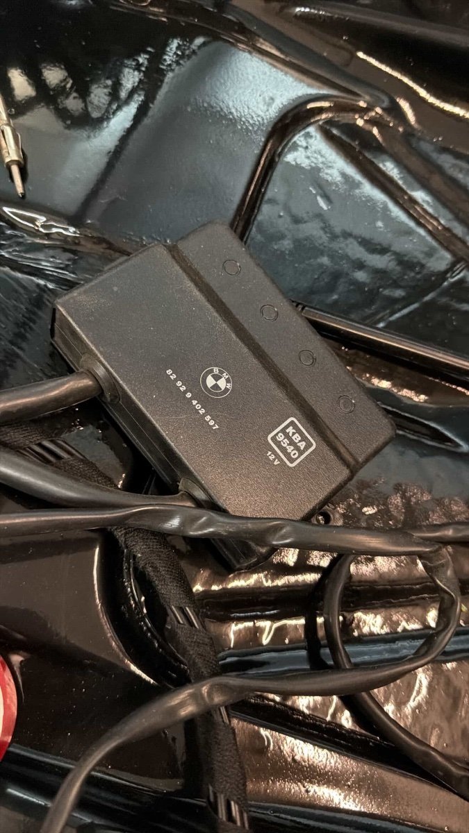

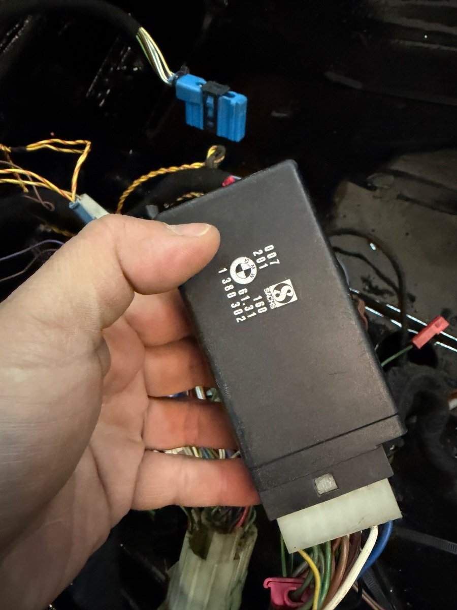

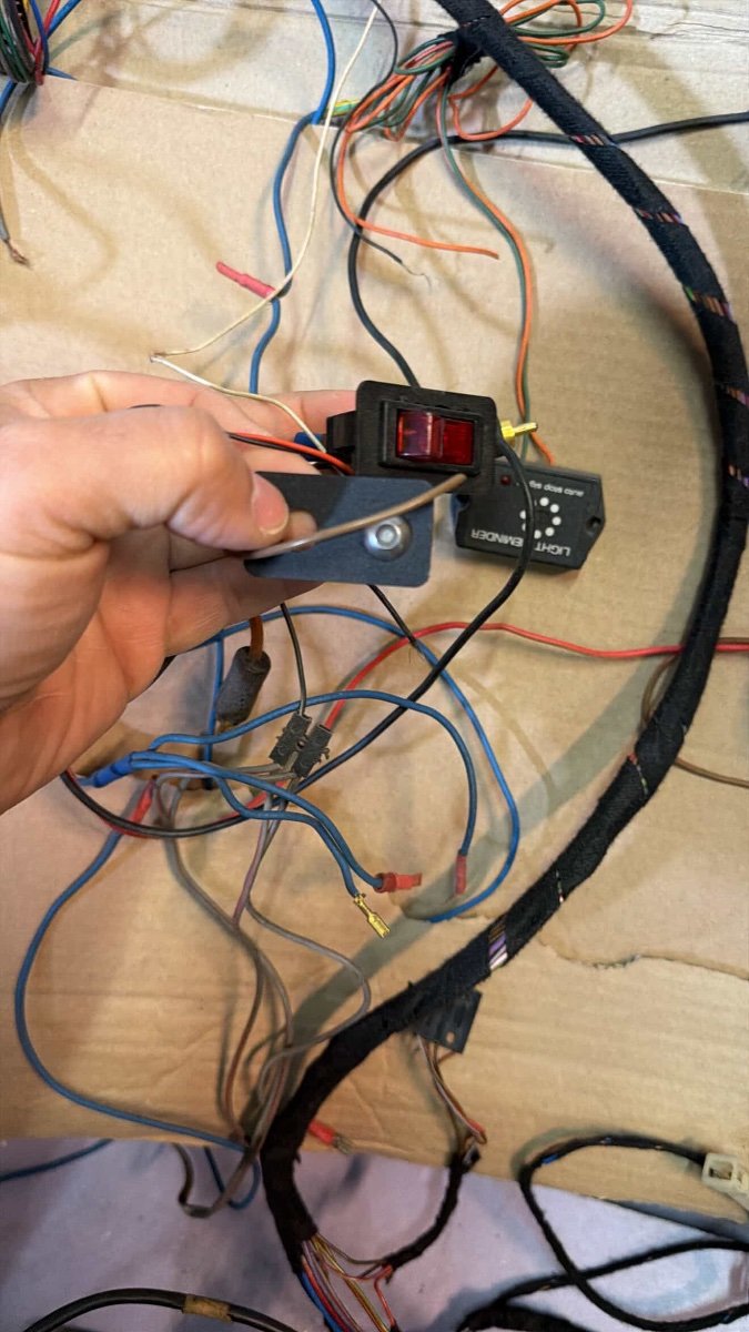

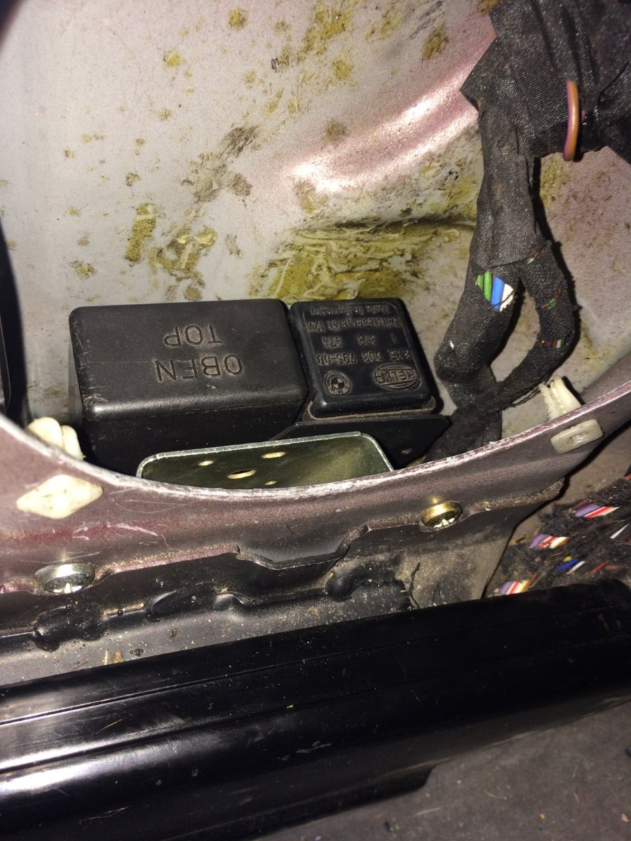

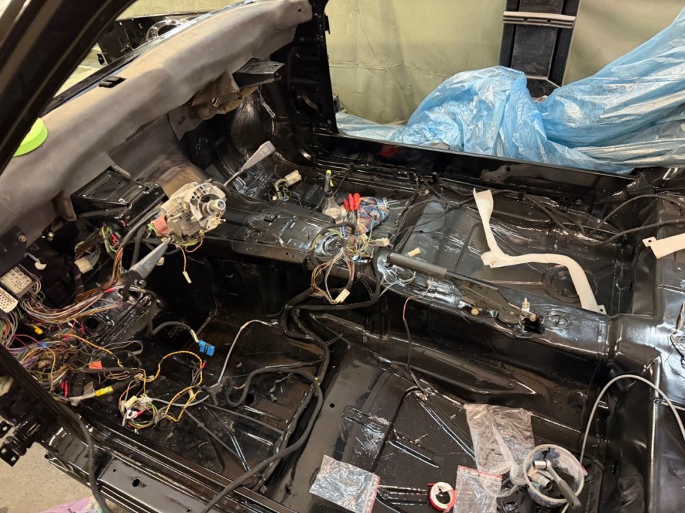

Diamond Geschrieben: 16. März #1 Meldung Teilen Geschrieben: 16. März Nach zweijähriger Restaurierung hat bei mir der Zusammenbau begonnen! Begonnen habe ich mit der Verkabelung im Innenraum. Mir ist aufgefallen, dass der Vorbesitzer mehrere komische Updates gemacht hat. Eins davon scheint eine Wegfahrsperre aus dem e36 zu sein, welches ich rausgenommen habe. Zu viel Kabel und sehr da keinen Sinn drin… war alles wie wild verkabelt: Dazu waren auch noch folgende Geräte verbaut, welche ich irgendwie nicht zuordnen konnte. Diese scheinen auch nicht e30 getreu zu sein, sodass ich sie rausgeschmissen habe: Hierzu wäre eure Meinung für mich interessant. Des Weiteren wüsste ich gerne, wo dieses Steuergerät montiert wird. Es lag bei mir einfach wild hinter dem linken Lautsprecher: Und hier aktuell der Zustand :) Zitieren Nichts im Leben ist unmöglich! Der Wille sollte nur da sein: Diamonds Bulli Ecke Diamonds Bulli Ecke Link zu diesem Kommentar https://e30-talk.com/topic/211998-innenraum-verkabelung/ Auf anderen Seiten teilen Weitere Optionen zum teilen...
esgey Geschrieben: 16. März #2 Meldung Teilen Geschrieben: 16. März Das Steuergerät der ZV hat ein Halteblech und wird unterhalb des Lautsprechers in dem Loch eingesetzt und verschraubt. Light Reminder ist eine sinnvolle Sache. Wenn er funzt, dann wieder rein. Wegfahrsperre ist original. Die Teilenummer findet sich nur beim E36...wird schon Gründe haben. Zitieren Aktuell suche ich: Lenkstockhebel aus Airbagfahrzeug mit BC2 oder Intensivreinigung Link zu diesem Kommentar https://e30-talk.com/topic/211998-innenraum-verkabelung/#findComment-1864079 Auf anderen Seiten teilen Weitere Optionen zum teilen...
Scheineiliger Geschrieben: 16. März #3 Meldung Teilen Geschrieben: 16. März (bearbeitet) Die Wegfahrsperre wurde ab 1994* gerne nachträglich eingebaut und oft fliegend verdrahtet.. Die Anleitung beschreibt das so. * Denn ab 1994 wurden Autos ohne Wergfahrsperre in der TK höher gestuft. Bearbeitet: 16. März von Scheineiliger Zitieren Link zu diesem Kommentar https://e30-talk.com/topic/211998-innenraum-verkabelung/#findComment-1864081 Auf anderen Seiten teilen Weitere Optionen zum teilen...
Diamond Geschrieben: 16. März Autor #4 Meldung Teilen Geschrieben: 16. März Ich habe die Fernbedienung auch nicht… von daher lohnt der Aufwand sich nicht. Und ob sie reibungslos funktioniert weiß ich auch nicht. Wäre eine Benzinpumpenrelais Lösung mit GPS und Fernschaltung keine gute Alternative? Möchte schon einen Diebstahlschutz irgendwie haben. Was gibt es für Lösungen? Zitieren Nichts im Leben ist unmöglich! Der Wille sollte nur da sein: Diamonds Bulli Ecke Diamonds Bulli Ecke Link zu diesem Kommentar https://e30-talk.com/topic/211998-innenraum-verkabelung/#findComment-1864082 Auf anderen Seiten teilen Weitere Optionen zum teilen...
venom84 Geschrieben: 17. März #5 Meldung Teilen Geschrieben: 17. März Einfachste Lösung ist wohl ein Schalter z.B. hinter der Seitenverkleidung hinten (2 Türer) für die Pumpe im Tank. So hat das ein Kollege von mir geregelt. Zitieren Link zu diesem Kommentar https://e30-talk.com/topic/211998-innenraum-verkabelung/#findComment-1864089 Auf anderen Seiten teilen Weitere Optionen zum teilen...

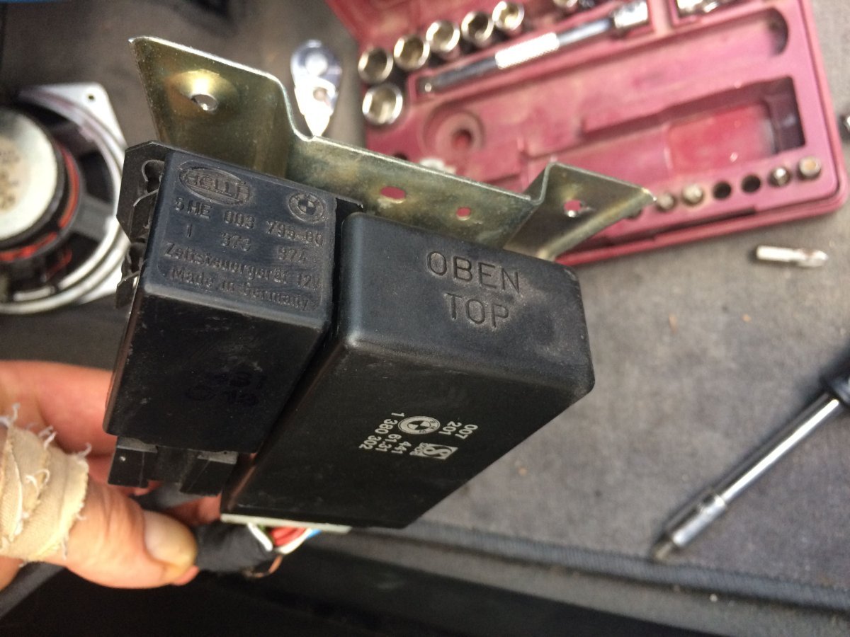

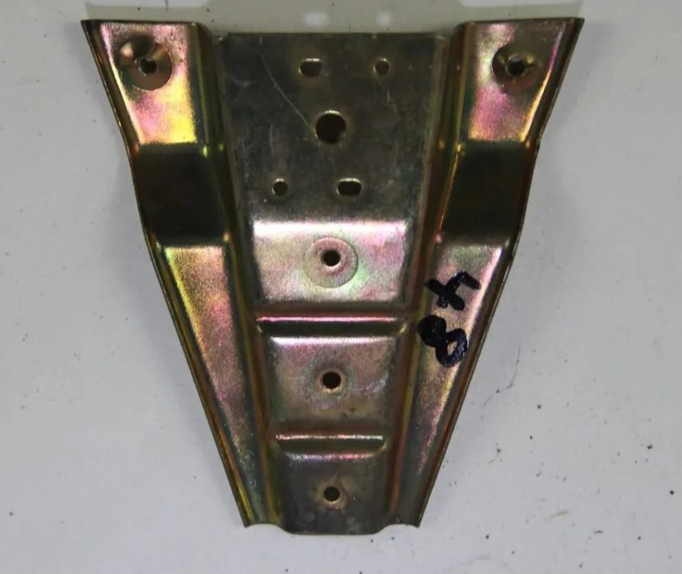

Beliebter Beitrag Janosch Geschrieben: 17. März Beliebter Beitrag #6 Meldung Teilen Geschrieben: 17. März (bearbeitet) am vor 19 Stunden schrieb esgey: Das Steuergerät der ZV hat ein Halteblech und wird unterhalb des Lautsprechers in dem Loch eingesetzt und verschraubt. So sieht das Halteblech aus. Es hat eine Dreieckige Grundform. Hier ein Bild aus dem Netz: https://classicpartscenter.de/products/original-bmw-e30-zentralverriegelung-zv-steuergerat-halterung-1380302-3er Bei mir in Verbindung mit dem Komfortrelais Innenlichtverzögerungsrelais und das ganze kommt dann unterhalb vom Lautsprecher in die A-Säule und wird mit den beiden gelben Kreuzschlitzschrauben befestigt. Bearbeitet: 17. März von Janosch Zitieren Das Leben ist wie ein Spiel: Mal verliert man und mal gewinnen die Anderen! Link zu diesem Kommentar https://e30-talk.com/topic/211998-innenraum-verkabelung/#findComment-1864102 Auf anderen Seiten teilen Weitere Optionen zum teilen...
esgey Geschrieben: 17. März #7 Meldung Teilen Geschrieben: 17. März Danke für die bebilderte Ergänzung Jan, ich war zu faul. Komfortrelais ist aber eher das Innenlichtverzögerungsrelais... Zitieren Aktuell suche ich: Lenkstockhebel aus Airbagfahrzeug mit BC2 oder Intensivreinigung Link zu diesem Kommentar https://e30-talk.com/topic/211998-innenraum-verkabelung/#findComment-1864132 Auf anderen Seiten teilen Weitere Optionen zum teilen...
Mahathma Geschrieben: 17. März #8 Meldung Teilen Geschrieben: 17. März Hat mich auch gerade gewundert. Das Komfotrelais sitzt bei meinem definitiv nicht unter den Lautsprechern. Dort ist nur die Steuerung für die ZV. Innenlichtverzögerung hat er nicht. Zitieren Zitat Sandmann (http://www.sandmanns-welt.de/): Die Zeit ist zu knapp für langweilige Autos, Abende vor dem Fernseher oder schlechten Wein... Restlicher Fuhrpark: Saab 9-3 SC TTiD Aero + 9-5 SC 2.3t SE + 900 II Cabrio 2.3i; Mazda MX-5 NB; VW T4 TDI Multivan; Benz 200D/8 (Arbeitsvorrat) Link zu diesem Kommentar https://e30-talk.com/topic/211998-innenraum-verkabelung/#findComment-1864133 Auf anderen Seiten teilen Weitere Optionen zum teilen...
Janosch Geschrieben: 17. März #9 Meldung Teilen Geschrieben: 17. März am vor 37 Minuten schrieb esgey: Komfortrelais ist aber eher das Innenlichtverzögerungsrelais... War ein Test Ok, ihr habt mich erwischt . Zitieren Das Leben ist wie ein Spiel: Mal verliert man und mal gewinnen die Anderen! Link zu diesem Kommentar https://e30-talk.com/topic/211998-innenraum-verkabelung/#findComment-1864134 Auf anderen Seiten teilen Weitere Optionen zum teilen...
