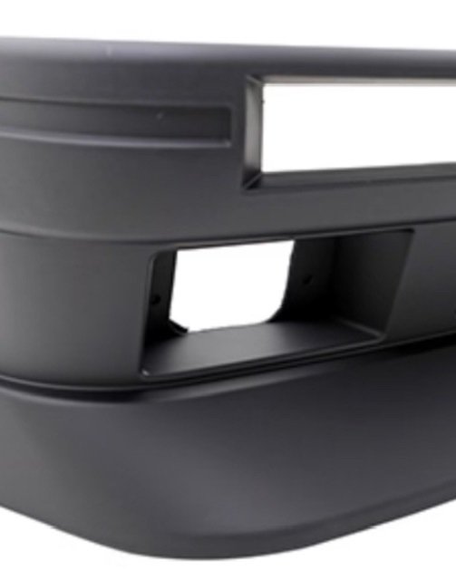

Gordon Geschrieben: 5. März #1 Meldung Teilen Geschrieben: 5. März Guten Tag miteinander, ich habe mir die Dtm Evo Stoßstange von Dm-autoteile geholt. Jetzt frage ich mich was für nebelscheinwerfer ich brauche da die originalen nicht passen bzw was für blenden. Zitieren Link zu diesem Kommentar https://e30-talk.com/topic/211969-m3-sto%C3%9Fstange/ Auf anderen Seiten teilen Weitere Optionen zum teilen...
Scheineiliger Geschrieben: 6. März #2 Meldung Teilen Geschrieben: 6. März (bearbeitet) Einfach die vom vFL (bis 87) nehmen. Korrektur! Auf dem Foto sieht es nach NFL Nebler aus… Krasse Sportgeräte haben keine Nebelscheinwerfer. Bearbeitet: 6. März von Scheineiliger Zitieren Link zu diesem Kommentar https://e30-talk.com/topic/211969-m3-sto%C3%9Fstange/#findComment-1863319 Auf anderen Seiten teilen Weitere Optionen zum teilen...
touringDani Geschrieben: 6. März #3 Meldung Teilen Geschrieben: 6. März So einfach isses glaub ich nicht.Blinker sind auch nicht einfach nur VFL.Wird bei den Neblern ähnlich sein, speziellspezifisch Ämmdrei, anderer Halter, gibt's wieder nur bei BMW, man kennts. Zitieren Link zu diesem Kommentar https://e30-talk.com/topic/211969-m3-sto%C3%9Fstange/#findComment-1863333 Auf anderen Seiten teilen Weitere Optionen zum teilen...

StefM3 Geschrieben: 6. März #5 Meldung Teilen Geschrieben: 6. März Stoßstangenklick Ich nehme an, diese hier. Und die ist so sicher nicht für den M3 zu gebrauchen. Das heißt, dürfte nach Beschreibung und Bildern angepasst sein auf den NFL. Danach müßte der originale NFL - NSW rein passen, denn diese Form gibt es so bei der originalen M3 Stoßstange nicht und entspricht auch nicht dem VFL. Frage ist, ob die Frontschürze des NFL komplett entfernt werden muss. Das sieht so aus. Es sieht mir auch so aus, als ob die für die e30 Blinker gebaut worden sind, denn der untere Steg scheint dicker zu sein als beim M3. Ich vermute, dass er auch länger ist und dann passen da die e30 Blinker. Interessante Seite, die Teile scheinen ja auch vom Befestigungsmaterial aufwändiger hergestellt zu sein als der übliche GFK Kram ohne jeden Befestigungshalter. Stammen die Teile aus Thailand ? Zitieren Link zu diesem Kommentar https://e30-talk.com/topic/211969-m3-sto%C3%9Fstange/#findComment-1863371 Auf anderen Seiten teilen Weitere Optionen zum teilen...

Scheineiliger Geschrieben: 7. März #9 Meldung Teilen Geschrieben: 7. März Wenn man das Bild größer zieht, sieht man NFL Ausschnitte, die man ausschneiden kann. Zitieren Link zu diesem Kommentar https://e30-talk.com/topic/211969-m3-sto%C3%9Fstange/#findComment-1863393 Auf anderen Seiten teilen Weitere Optionen zum teilen...
StefM3 Geschrieben: 7. März #10 Meldung Teilen Geschrieben: 7. März (bearbeitet) am vor 9 Stunden schrieb 325i VFL: .... StefM3 schreibt, nach Form und Beschreibung müssten die NFL NSW passen. Der TE hat in seiner Forumsvorstellung letztes Jahr einen Touring angegeben. Wenn er die Nebler vom Touring probiert hat dann passen die NFL scheinbar doch nicht. ... Das ist eben die Frage. Lt. der Beschreibung ist das Teil eine auf den NFL angepasste Front. Lt. den Bildern ist es offensichtlich, dass der längliche NSW vom VFL da wohl nicht reingehört, sondern wenn offensichtlich das eine Aussparung für den NFL NSW ist. Da bei "Tuning"teilen solcher Art ja auch gerne mal nachgearbeitet werden muss oder Teile nicht 1:1 übernommen werden können (vielleicht nur der Scheinwerfer ohne Rahmen) stellt sich also die Frage wie gut seine technische Fähigkeiten sind, um das zu beurteilen. Vielleicht hat der Hersteller der Stoßstange auch gewollt, dass frei nach @Scheineiliger keine NSW verbaut werden sollen, sondern nur der Bremsenbelüftungskanal eingesteckt werden soll. Andere mögliche Variante wäre es, den NSW und Belüftungskanal dort zu belassen, wo er jetzt ist und die Stoßstange davor zu setzen. Um das technisch zu beurteilen sind wir uns einig, braucht es Informationen des Verkäufers oder Begutachtung vor Ort. Bearbeitet: 7. März von StefM3 Ergänzung Zitieren Link zu diesem Kommentar https://e30-talk.com/topic/211969-m3-sto%C3%9Fstange/#findComment-1863394 Auf anderen Seiten teilen Weitere Optionen zum teilen...
