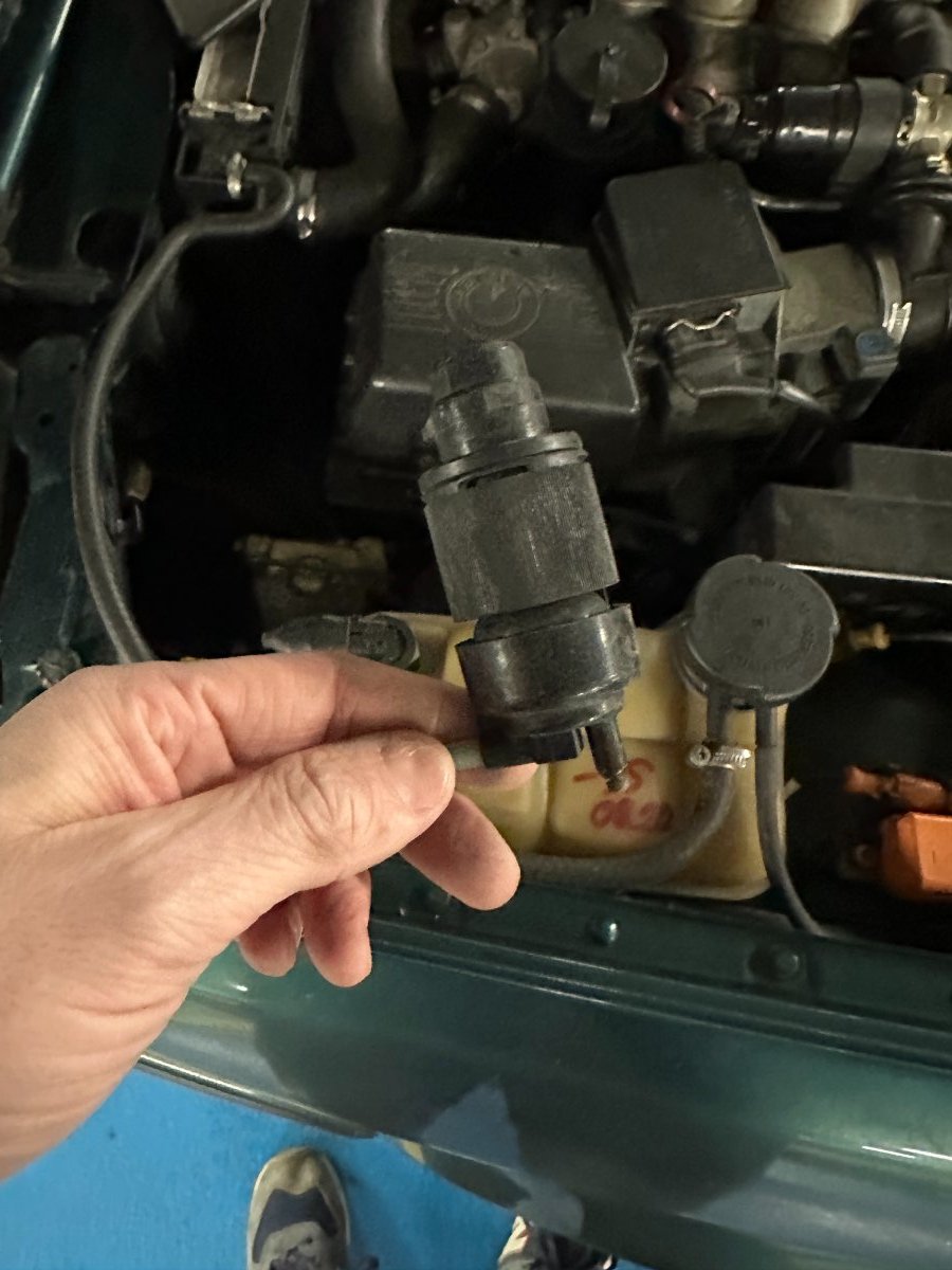

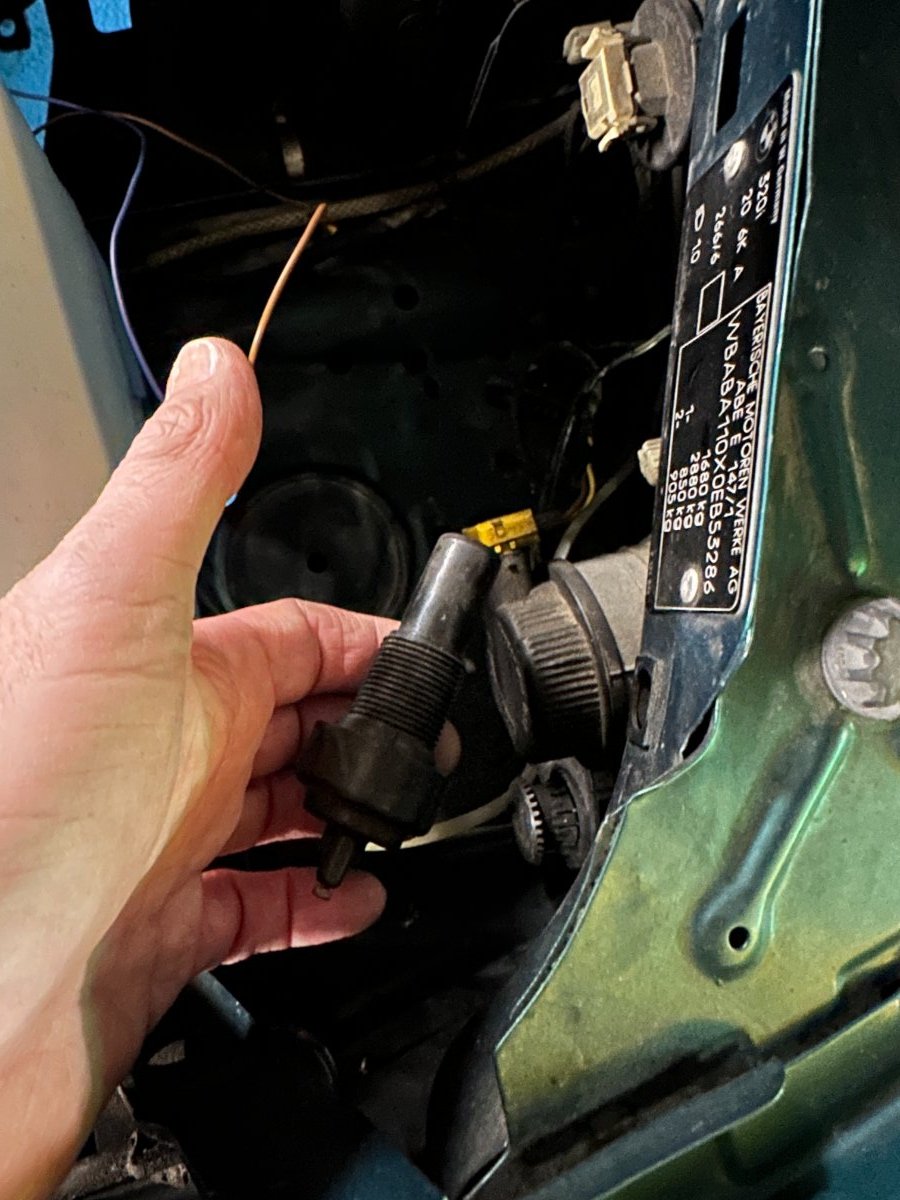

Greg3008 Geschrieben: 26. Februar #1 Meldung Teilen Geschrieben: 26. Februar Hi! Ich bin beim wechseln der Scheinwerferlampen auf diese beiden Dinger gestoßen und wollte mal in die Runde fragen was das denn ist. Nach Demontage der Scheinwerferabdeckungen lagen einmal links und einmal rechts diese schwarzen Dinger einfach so herum, es ist ein Schlauch angeschlossen, wobei einer mit einer Flüssigkeit gefüllt ist und einer nicht. Könnte ihr mir vielleicht weiterhelfen? Ist das für eine eventuelle Scheinwerferwaschanlage? Danke und LG Gregor Zitieren Link zu diesem Kommentar https://e30-talk.com/topic/211955-schwarze-ger%C3%A4te-am-ende-eines-schlauchs-bei-den-scheinwerfern/ Auf anderen Seiten teilen Weitere Optionen zum teilen...
325i VFL Geschrieben: 26. Februar #2 Meldung Teilen Geschrieben: 26. Februar Hydraulische Leuchtweitenregulierung Zitieren Link zu diesem Kommentar https://e30-talk.com/topic/211955-schwarze-ger%C3%A4te-am-ende-eines-schlauchs-bei-den-scheinwerfern/#findComment-1862912 Auf anderen Seiten teilen Weitere Optionen zum teilen...
helheb Geschrieben: 26. Februar #3 Meldung Teilen Geschrieben: 26. Februar Und wenn die da rumliegen ist das Zeugs kaputt Zitieren Link zu diesem Kommentar https://e30-talk.com/topic/211955-schwarze-ger%C3%A4te-am-ende-eines-schlauchs-bei-den-scheinwerfern/#findComment-1862914 Auf anderen Seiten teilen Weitere Optionen zum teilen...
Greg3008 Geschrieben: 26. Februar Autor #4 Meldung Teilen Geschrieben: 26. Februar Ich hab das Fahrzeug letztes Jahr in Deutschland gekauft und mir wurde gesagt, dass die Leuchtweitenregulierung nachträglich eingebaut wurde! Bei der Überprüfung und Typisierung in Österreich wurde nichts bemängelt also ist es nie in Betrieb gewesen und vielleicht anders gelöst worden? Wieso sehen die Dinger (entschuldigt den Ausdruck aber weiß nicht wie ich es sonst bezeichnen soll) links und rechts anders aus? Wenn es tatsächlich die Leuchtweitenregulierung ist, wo gehört die dann angeschlossen? Zitieren Link zu diesem Kommentar https://e30-talk.com/topic/211955-schwarze-ger%C3%A4te-am-ende-eines-schlauchs-bei-den-scheinwerfern/#findComment-1862917 Auf anderen Seiten teilen Weitere Optionen zum teilen...

vokuhila Geschrieben: 26. Februar #7 Meldung Teilen Geschrieben: 26. Februar (bearbeitet) am vor 28 Minuten schrieb Greg3008: Wieso sehen die Dinger (entschuldigt den Ausdruck aber weiß nicht wie ich es sonst bezeichnen soll) links und rechts anders aus? weil auf einer Seite noch die Überwurfmutter zum Einstellen dran ist, schraube die ab, dann sehen die wieder gleich aus Bearbeitet: 26. Februar von vokuhila Zitieren Achdung, dor Beidrach gann Resde vonn Ironie endhaldn. Bei Unfordräschlischkeedn nemmse Medigamende odor gehnse ma zom Zischador. Link zu diesem Kommentar https://e30-talk.com/topic/211955-schwarze-ger%C3%A4te-am-ende-eines-schlauchs-bei-den-scheinwerfern/#findComment-1862923 Auf anderen Seiten teilen Weitere Optionen zum teilen...
vokuhila Geschrieben: 26. Februar #8 Meldung Teilen Geschrieben: 26. Februar am vor 10 Minuten schrieb Greg3008: In Deutschland ist sie zumindest Pflicht oder? nur ab Erstzulassung 1990 Zitieren Achdung, dor Beidrach gann Resde vonn Ironie endhaldn. Bei Unfordräschlischkeedn nemmse Medigamende odor gehnse ma zom Zischador. Link zu diesem Kommentar https://e30-talk.com/topic/211955-schwarze-ger%C3%A4te-am-ende-eines-schlauchs-bei-den-scheinwerfern/#findComment-1862924 Auf anderen Seiten teilen Weitere Optionen zum teilen...
vokuhila Geschrieben: 26. Februar #9 Meldung Teilen Geschrieben: 26. Februar am vor 31 Minuten schrieb Greg3008: Bei der Überprüfung und Typisierung in Österreich wurde nichts bemängelt dann lass es so und denk nicht weiter drüber nach Zitieren Achdung, dor Beidrach gann Resde vonn Ironie endhaldn. Bei Unfordräschlischkeedn nemmse Medigamende odor gehnse ma zom Zischador. Link zu diesem Kommentar https://e30-talk.com/topic/211955-schwarze-ger%C3%A4te-am-ende-eines-schlauchs-bei-den-scheinwerfern/#findComment-1862925 Auf anderen Seiten teilen Weitere Optionen zum teilen...
Greg3008 Geschrieben: 26. Februar Autor #10 Meldung Teilen Geschrieben: 26. Februar am vor 13 Minuten schrieb vokuhila: dann lass es so und denk nicht weiter drüber nach Werde ich so machen! am vor 15 Minuten schrieb vokuhila: nur ab Erstzulassung 1990 Ah ok, Erstzulassung ist 1991. am vor 18 Minuten schrieb vokuhila: weil auf einer Seite noch die Überwurfmutter zum Einstellen dran ist, schraube die ab, dann sehen die wieder gleich aus Danke für deine Antworten! Zitieren Link zu diesem Kommentar https://e30-talk.com/topic/211955-schwarze-ger%C3%A4te-am-ende-eines-schlauchs-bei-den-scheinwerfern/#findComment-1862926 Auf anderen Seiten teilen Weitere Optionen zum teilen...

Georg Geschrieben: 27. Februar #12 Meldung Teilen Geschrieben: 27. Februar am vor 12 Stunden schrieb vokuhila: nur ab Erstzulassung 1990 Das war in D so dass sie ab 1.1.90 Pflicht wurde und sogar bei Lagerfahrzeugen ohne Zulassung nachgerüstet werden musste. Wie es zu der Zeit (good old EU loose time) in A war muss man rausfinden. Zitieren Auch ich gehe mit der Zeit und fahre E-Autos: E30, E31 und E46! Mein E30 Cabrio ist hier zu sehen und der ganz offene Klassiker hier Und wenns mal Probleme mit anderen BMWs außer dem E30 gibt kann man ja hier mal fragen. Link zu diesem Kommentar https://e30-talk.com/topic/211955-schwarze-ger%C3%A4te-am-ende-eines-schlauchs-bei-den-scheinwerfern/#findComment-1862938 Auf anderen Seiten teilen Weitere Optionen zum teilen...
