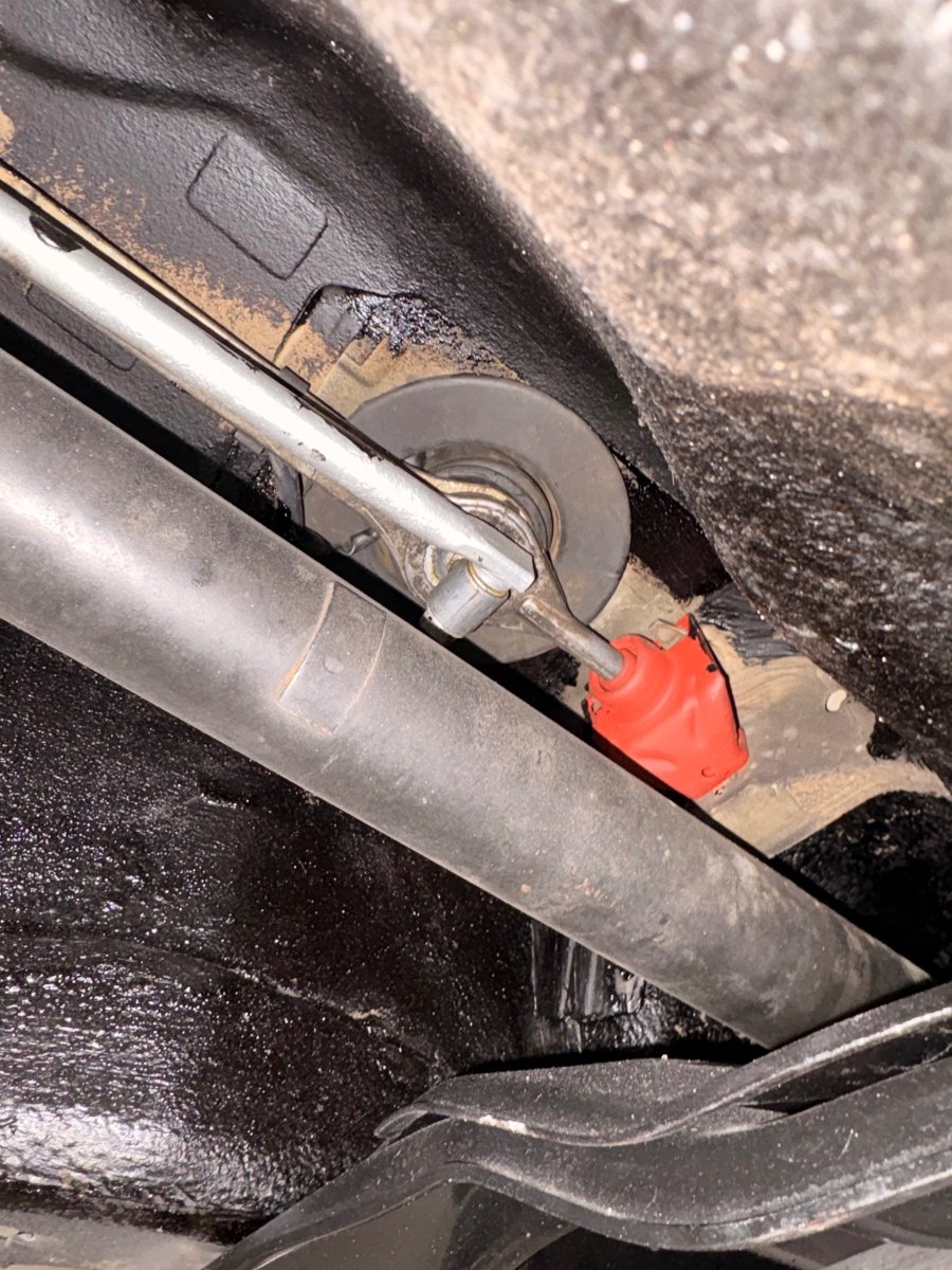

dennis.k Geschrieben: 25. Februar #31 Meldung Teilen Geschrieben: 25. Februar am vor 3 Stunden schrieb M_Behmann: Um genauer zu sein, hier im Bild seht ihr die Stelle die ich meine. Das Öl tritt genau hier aus. Du könntest auch die Verstärkungsplatte, vor dem Getriebe die an die Ölwanne geht, ausbauen, dann sieht man auch besser von wo es kommt. Zitieren Link zu diesem Kommentar https://e30-talk.com/topic/211952-getriebe-ausbauen-f%C3%BCr-kupplungs-und-kw-simmering-wechsel/page/2/#findComment-1862821 Auf anderen Seiten teilen Weitere Optionen zum teilen...

M_Behmann Geschrieben: 1. März Autor #34 Meldung Teilen Geschrieben: 1. März So hab nun mal nachgesehen woher die Undichtigkeit tatsächlich kommt, gut dass ich das Getriebe nicht gleich rausgerissen habe weil es tatsächlich von der Ölwannendichtung kommt die unter dem Versteifungsblech Motorblock/Getriebe etwas schwitzt. Hierzu noch ne Frage, um die Ölwannendichtung zu erneuern, muss der Achsträger abmontiert werden um die Ölwanne herauszukriegen? Zitieren Link zu diesem Kommentar https://e30-talk.com/topic/211952-getriebe-ausbauen-f%C3%BCr-kupplungs-und-kw-simmering-wechsel/page/2/#findComment-1863083 Auf anderen Seiten teilen Weitere Optionen zum teilen...

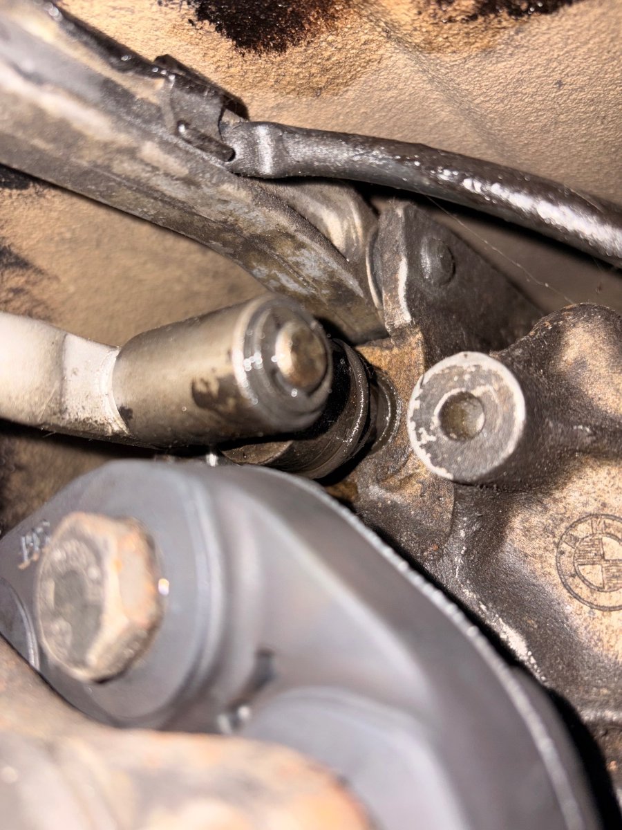

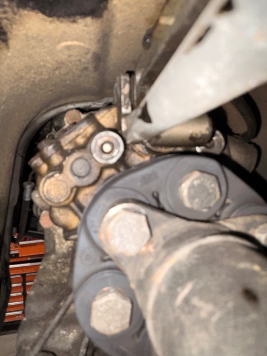

M_Behmann Geschrieben: 1. März Autor #36 Meldung Teilen Geschrieben: 1. März Kann hier jemand vielleicht sagen wie man das Schaltgelenk ausbaut, würde dieses gerne erneuern und in dem Zug auch der Simmerring dazu da er ein wenig undicht ist. Zitieren Link zu diesem Kommentar https://e30-talk.com/topic/211952-getriebe-ausbauen-f%C3%BCr-kupplungs-und-kw-simmering-wechsel/page/2/#findComment-1863088 Auf anderen Seiten teilen Weitere Optionen zum teilen...
esgey Geschrieben: 1. März #37 Meldung Teilen Geschrieben: 1. März Federring, welcher ganz vorne (Fahrtrichtung!) sitzt, nach hinten bewegen, ...ist manchmal tricky. Dann mit einem Splinttreiber/Durchschlag (ca. 4mm) den Stift durchtreiben, dann ist das Schaltwellengelenk frei und der Zugang zum Simmerring gegeben. Zitieren Aktuell suche ich: Lenkstockhebel aus Airbagfahrzeug mit BC2 oder Intensivreinigung Link zu diesem Kommentar https://e30-talk.com/topic/211952-getriebe-ausbauen-f%C3%BCr-kupplungs-und-kw-simmering-wechsel/page/2/#findComment-1863089 Auf anderen Seiten teilen Weitere Optionen zum teilen...
vokuhila Geschrieben: 1. März #38 Meldung Teilen Geschrieben: 1. März hast das breite Gelenk mit den O-Ringen Zitieren Link zu diesem Kommentar https://e30-talk.com/topic/211952-getriebe-ausbauen-f%C3%BCr-kupplungs-und-kw-simmering-wechsel/page/2/#findComment-1863091 Auf anderen Seiten teilen Weitere Optionen zum teilen...
esgey Geschrieben: 1. März #39 Meldung Teilen Geschrieben: 1. März Wenn Du umrüsten willst auf das schmale, schau mal bei den ganzen neueren BMW nach! Das mit der Teilenummer für den E30 ist lack-gesoffen-teuer. Die Funktionsmaße des Gelenks sind heute noch identisch, die Schaltstange kann man sich selbst schweißen aus einer gebrauchten, jüngeren Stange, welche im besten Fall direkt an einem Schaltgestänge mit modernem Schalthebel hängt. Damit wäre der zweite Gelenkpunkt auch erneuert und je nach Gusto noch der Schaltweg verkürzt. Siehe dazu den frischen Schaltwegsverkürzungsthread! Zitieren Aktuell suche ich: Lenkstockhebel aus Airbagfahrzeug mit BC2 oder Intensivreinigung Link zu diesem Kommentar https://e30-talk.com/topic/211952-getriebe-ausbauen-f%C3%BCr-kupplungs-und-kw-simmering-wechsel/page/2/#findComment-1863095 Auf anderen Seiten teilen Weitere Optionen zum teilen...
