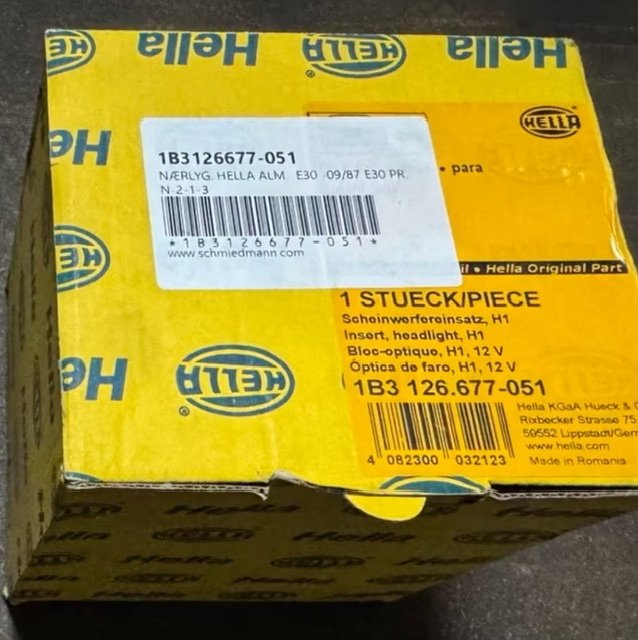

nokeagle Geschrieben: 21. Januar #1 Meldung Teilen Geschrieben: 21. Januar Mich hats nun erwischt. Einer meiner Gläser der Hauptscheinwerfer wurde förmlich durchschossen. Fingergroßes Loch drin... Naja, hat mich eh gestört das ich vorne einen Satz Hella und einen Satz Bosch (?) drin hatte. Hat jemand zufällig ne gute Quelle für neue Scheinwerfer, ohne das ich eine Niere verkaufen muss? Gerne als Satz... Wie siehts eigentlich mit Facelift-Scheinwerfern aus? Hab gelesen, das ich die einfach einbauen kann - muss dafür nur den Stecker ändern? Dafür die gleiche Frage: hätte da jemand eine gute Quelle für brauchbare Scheinwerfer neu (weiss und klassisch ohne irgendwelche Angeleyes und dergleichen). In dem Zuge auch die Frage, was ich da für nen Stecker bräuchte? Gibt's da zufällig Umrüstsätze, bzw Teilesätze? Danke vorweg! Zitieren Link zu diesem Kommentar https://e30-talk.com/topic/211888-vfl-scheinwerfer-defekt-was-nun/ Auf anderen Seiten teilen Weitere Optionen zum teilen...
MartinE30 Geschrieben: 21. Januar #2 Meldung Teilen Geschrieben: 21. Januar Einzelne Scheinwerfer gibt es immer wieder auch NOS oder teilweise auch neu (von Hella). Du musst also nicht die komplette Einheit austauschen. Die komplette Einheit tauschen rentiert sich eigentlich nur, wenn sie insgesamt schon schlecht sind. Aber auch selbst fast die gesamte Scheinwerfer-Trägereinheit (Brille etc.) kann man restaurieren, es gibt noch alle Teile, aber es summiert sich eben. Nur mal zur Übersicht: FMW Tuning & Autoteile - E30 Scheinwerfer Und natürlich kann man nfl Scheinwefer auch in einen vfl einbauen. Das wurde bereits in den 80ern gemacht, um den alten vfl zu "pimpen". Das Problem ist in der Tat der Kabelstrang. Hella hatte früher dafür Adapter, die aber heute sehr selten und dann für sehr viel Geld verkauft werden. Irgendwer hat mal davon Repros zu ebenfalls unglaublich teuren Preisen kurzfristig am Markt gehabt. Bei den nfl Scheinwerfern gibt es genug in preiswert von den üblichen Anbietern wie Depot etc. - ich vermute aber, dass die keine passenden vfl Adapter dabei haben. Am Lichtkabelbaum selber würde ich nur ungern durch abzwicken, neu dran friemeln arbeiten wollen. Zitieren Link zu diesem Kommentar https://e30-talk.com/topic/211888-vfl-scheinwerfer-defekt-was-nun/#findComment-1860678 Auf anderen Seiten teilen Weitere Optionen zum teilen...

nokeagle Geschrieben: 22. Januar Autor #5 Meldung Teilen Geschrieben: 22. Januar Danke für euren Hinweis. Bei mir geht es um eine Hella-Lampe für außen Rechts. Beide inneren Gläser sind bei mir aber eh schon leicht neblig, weshalb ich einen Kompletttausch bevorzuge. D.h. von euch hat noch keiner die Nachbaulampen montiert -> Oder hätte ggf einen Kabelsatz von einem Schlachter? Ich bin Elektroniker, d.h. ich bekomme das schon adaptiert ;) Zitieren Link zu diesem Kommentar https://e30-talk.com/topic/211888-vfl-scheinwerfer-defekt-was-nun/#findComment-1860746 Auf anderen Seiten teilen Weitere Optionen zum teilen...
StefM3 Geschrieben: 22. Januar #6 Meldung Teilen Geschrieben: 22. Januar Wenn Du auf DE Scheinwerfer umrüsten willst brauchst Du komplette Einheiten mit Trägern. Wird sicherlich mit Neuteilen auch nicht preiswerter, außer das ordentliche komplette vermutlich leichter verfügbar sind als die alten. Hier werden neue Hauptscheinwerfer VFL einzeln angeboten. KLICK. Zitieren Link zu diesem Kommentar https://e30-talk.com/topic/211888-vfl-scheinwerfer-defekt-was-nun/#findComment-1860748 Auf anderen Seiten teilen Weitere Optionen zum teilen...

Scheineiliger Geschrieben: 22. Januar #9 Meldung Teilen Geschrieben: 22. Januar Die VFL gibt es ja in vielen Qualitäten gebraucht. Aber das von @StefM3 gezeigte ist fast günstiger. Bis auf das komische graue Silikon? am Halter.. Zitieren Link zu diesem Kommentar https://e30-talk.com/topic/211888-vfl-scheinwerfer-defekt-was-nun/#findComment-1860771 Auf anderen Seiten teilen Weitere Optionen zum teilen...
