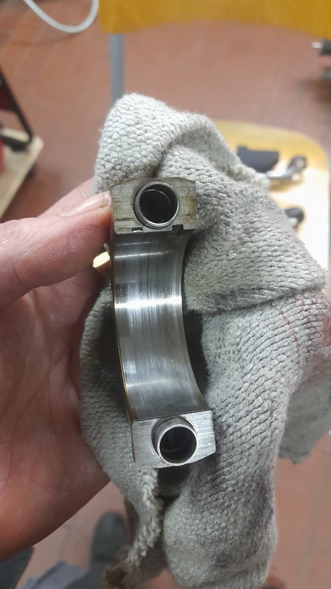

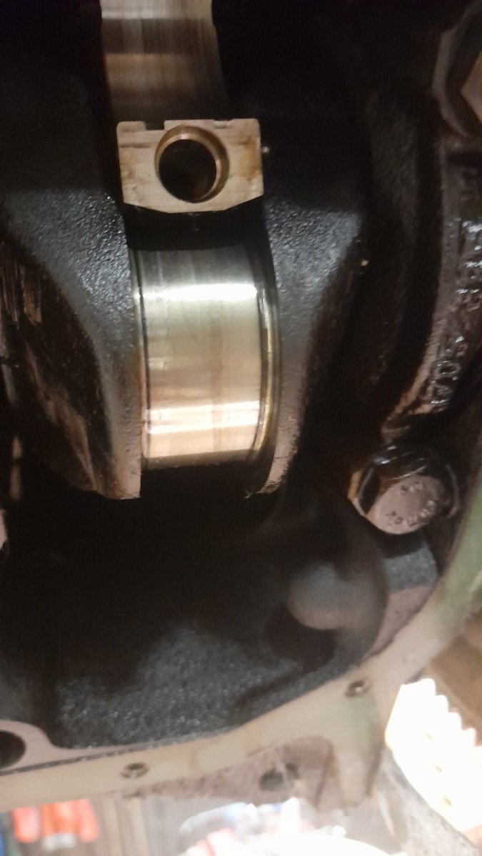

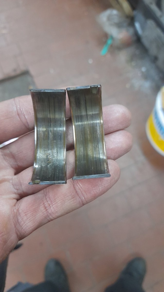

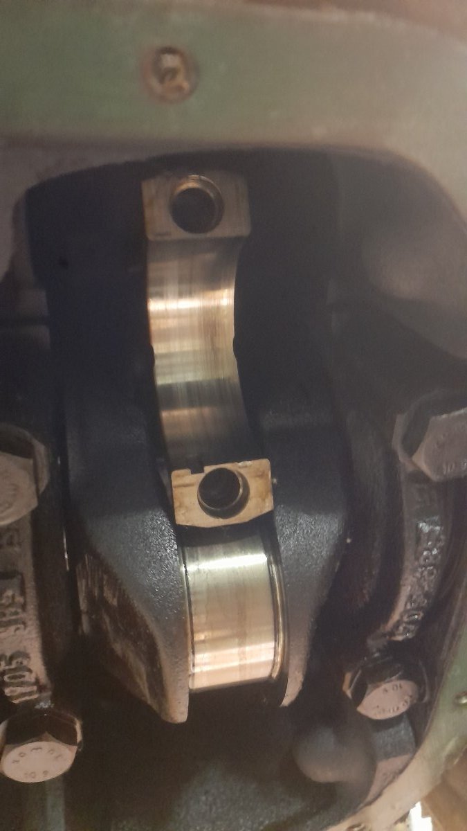

Jupp2 Geschrieben: 9. Januar Autor #27 Meldung Teilen Geschrieben: 9. Januar (bearbeitet) Tja... hmmmm... schwierig. Der 4te Zylinder hatte wohl mal einen Lagerschaden. Die Pleullager haben sich auch im Pleul etwas gedreht. Puh... was jetzt machen? Fingergefühl sagt nichts zu spüren... Schalen rein und gibt ihn? Bearbeitet: 9. Januar von Jupp2 Zitieren Link zu diesem Kommentar https://e30-talk.com/topic/211848-nockenwelle-und-noch-viel-mehr-an-gebrauchten-motor/page/2/#findComment-1860026 Auf anderen Seiten teilen Weitere Optionen zum teilen...
JET Geschrieben: 9. Januar #28 Meldung Teilen Geschrieben: 9. Januar (bearbeitet) Hallo, erst mal messen. Kurbelwelle und Pleuelfuss. Das geht aber nicht mit einem Messchieber. Interessant wäre aber die Rückseite der Lagerschalen. PS: bei Fingergefühl ist doch sicher gemeint "Fingernagelprobe"? Grüße aus dem Oberbergischen Nachtrag: Die Rastnasen der Lagerschalen sind ja abgescheert. Die haben sich nicht etwas gedreht, die sind im Pleuel rund gelaufen. Bearbeitet: 9. Januar von JET Zitieren Link zu diesem Kommentar https://e30-talk.com/topic/211848-nockenwelle-und-noch-viel-mehr-an-gebrauchten-motor/page/2/#findComment-1860028 Auf anderen Seiten teilen Weitere Optionen zum teilen...

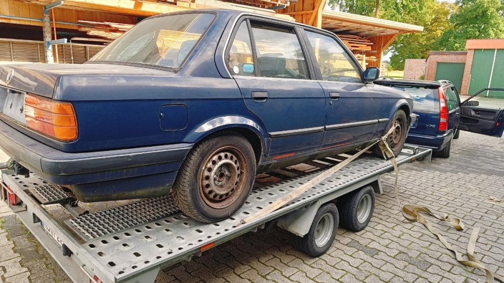

Jupp2 Geschrieben: 9. Januar Autor #29 Meldung Teilen Geschrieben: 9. Januar (bearbeitet) Ja, das wäre die 100% Variante. Rückseiten der Lagerschalen haben natürlich Kratzer, aber das BMW Logo sowie die eingeschlagenen Zahlen sind noch erkennbar. Diesen Aufwand (Auge und Kurbelwelle messen) werde ich aber nicht betreiben. Ich lass es drauf ankommen. Lagerschalen sind schon drin. Dreht sich sauber, was zwar erstmal nicht viel zu sagen hat, aber naja. Nach dem Drehen habe ich nochmal rein geschaut, keine Schleifspuren auf der Empfindlichen Oberfläche. Wir werden sehen. Wenn es nicht klappt geht der Motor halt wieder weg. Ist das der Königsweg? Nö, aber Versuch ist es wert. Ps: @JET Ja, die Nasen sind ab. Wenn die Nasen noch dran wären, dann könnte sich die Schale nicht drehen. Ps: Für ein wenig mehr Hintergrund. Das Auto um das es geht ist ein ehemaliger Schlachter, definitiv kein Sammlerstück! Er ist wieder frisch und ich habe Spaß an der simplen Technik. Ein Motor umbauen umsteigen ist kein Problem und ich bin auch nicht auf das Auto angewiesen. Von daher ist meine Einstellung zu dem Fahrzeug eine recht entspannte. Hier mal ein paar Fotos von vor 4 Monaten. Dann wisst ihr was ich meine. Bearbeitet: 9. Januar von Jupp2 Zitieren Link zu diesem Kommentar https://e30-talk.com/topic/211848-nockenwelle-und-noch-viel-mehr-an-gebrauchten-motor/page/2/#findComment-1860029 Auf anderen Seiten teilen Weitere Optionen zum teilen...

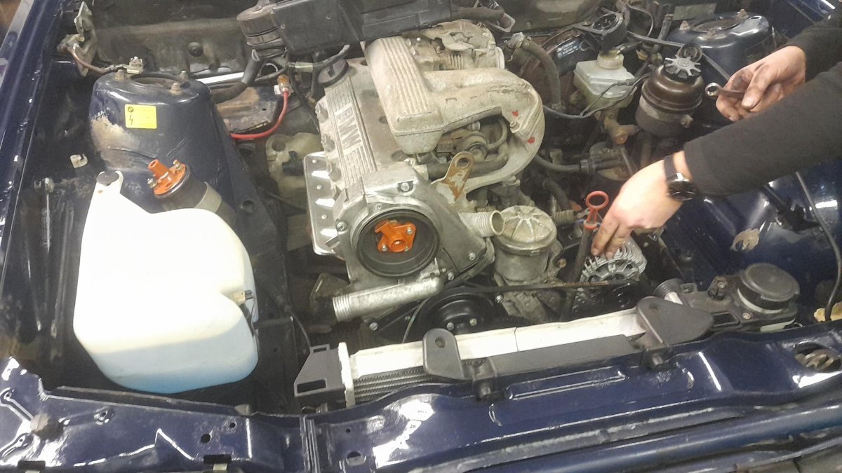

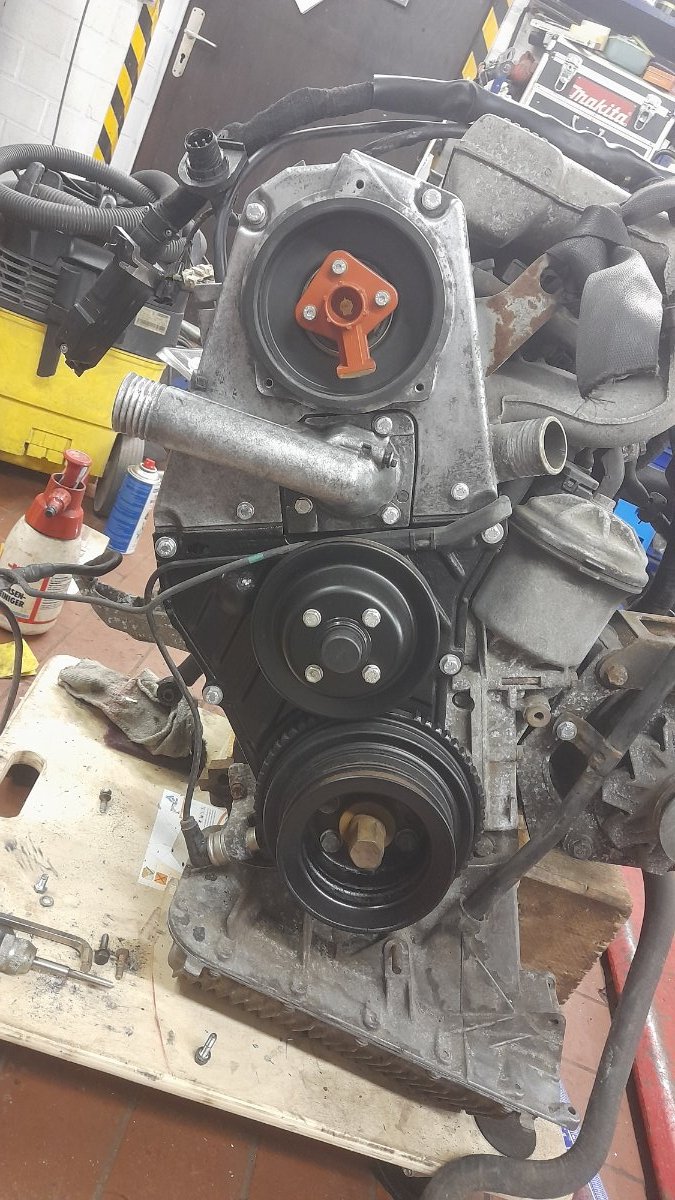

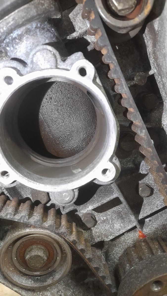

Jupp2 Geschrieben: 11. Januar Autor #30 Meldung Teilen Geschrieben: 11. Januar (bearbeitet) So... Zahnriemen mit allen Trallaficki frisch, Wasserpumpe neu, Thermostat neu, Abgaskrümmerdichtung ersetzt, gleichzeitig 3 neue Stehbolzen, Ventildeckeldichtung neu, Kupplung wieder drin (hab eine Neue gemessen, die hatte nur 1mm mehr Belag), zig neue Schrauben, bisschen schick gemacht... kommt nächstes Wochenende rein, wenn nichts dazwischen kommt. Achja... auch nochmal rein geschaut in die Wasserkanäle, kein Rost zu sehen. Er ist also nie mit reinem Wasser gelaufen. Sehr gut! (Das Bild ohne Wasserpumpe ist natürlich vor dem Riemenwechsel gemacht worden. Ich habe natürlich alles sauber gemacht...auch dort) Bearbeitet: 11. Januar von Jupp2 Zitieren Link zu diesem Kommentar https://e30-talk.com/topic/211848-nockenwelle-und-noch-viel-mehr-an-gebrauchten-motor/page/2/#findComment-1860132 Auf anderen Seiten teilen Weitere Optionen zum teilen...
