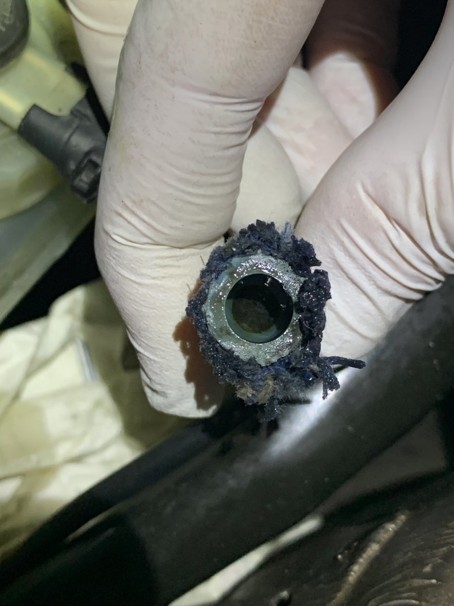

dennis.k Geschrieben: 27. Dezember 2025 #1 Meldung Teilen Geschrieben: 27. Dezember 2025 Hello zusammen, während ich auf die Auspuffteile warte, dachte ich mir, tausche ich endlich mal Kupplungsnehmer & -Geber. War eine Fummelei aber hat geklappt, den Schlauch zum Nehmer habe ich natürlich mit getauscht. Dann wollte ich alles entlüften, Entlüftungsgerät natürlich wieder mal defekt, verliert Druck über die Druckanzeige… Aber für die Bremsen mit pumpen zwischendurch hat es gelangt. Final wollte ich dann an den Nehmer, Nippel aufgemacht aber es kam nichts raus, dachte der Druck vom Gerät wäre wieder weg aber der hatte noch gut 11PSI. Egal Gerät ab, Pedal gepumpt, Nippel war natürlich zu, wieder unters Auto gekrabbelt.. Nippel auf.. Wieder nichts, so hab ich das ganze noch ein paar mal versucht aber aus dem Nehmer kommt einfach nichts raus, nicht mal ein Tropfen. System ist auch nirgendwo Undicht und das Pedal hängt auch nicht am Boden fest… Hat evtl. Jemand eine Idee woran das liegen? Zitieren Link zu diesem Kommentar https://e30-talk.com/topic/211831-keine-fl%C3%BCssigkeit-aus-kupplungsnehmer/ Auf anderen Seiten teilen Weitere Optionen zum teilen...

dennis.k Geschrieben: 30. Dezember 2025 Autor #7 Meldung Teilen Geschrieben: 30. Dezember 2025 So Schlauch ist getauscht, dabei natürlich auch das plastik Verbindungsstück ersetzt, aber leider immer noch nichts... Habe das Kupplungspedal bestimmt 200x betätigt aber es wird einfach nicht härter, nur die Feder zieht das Pedal wieder hoch. Am Nehmer kommt auch immer noch keine Flüßigkeit raus... Hat evtl. noch jemand eine Idee woran es liegen könnte? Zitieren Link zu diesem Kommentar https://e30-talk.com/topic/211831-keine-fl%C3%BCssigkeit-aus-kupplungsnehmer/#findComment-1859299 Auf anderen Seiten teilen Weitere Optionen zum teilen...

dennis.k Geschrieben: 31. Dezember 2025 Autor #17 Meldung Teilen Geschrieben: 31. Dezember 2025 So scheint so als hätte ich einen defekten Geber erhalten. Vom Behälter zum Geber kommt Flüßigkeit über den neuen Schlauch. Aus der Hardline am Geber, sprich die Nuss die direkt am Geber sitzt kommt nichts Und mit Pedal auf Spannung meine ich nicht das es wirklich spannt, sondern nur das es zurück gezogen wird Zitieren Link zu diesem Kommentar https://e30-talk.com/topic/211831-keine-fl%C3%BCssigkeit-aus-kupplungsnehmer/#findComment-1859349 Auf anderen Seiten teilen Weitere Optionen zum teilen...

dennis.k Geschrieben: 7. Januar Autor #21 Meldung Teilen Geschrieben: 7. Januar So neuer Geber ist drin und entlüften hat sofort funktioniert Pedal fühlt sich jetzt auch absolut super an, wäre auch doof wenn nicht wenn man alles ersetzt hat Hatte es vorher auch noch über die Bremse versucht, aber das hat auch nur eine Sauerei verursacht Zitieren Link zu diesem Kommentar https://e30-talk.com/topic/211831-keine-fl%C3%BCssigkeit-aus-kupplungsnehmer/#findComment-1859870 Auf anderen Seiten teilen Weitere Optionen zum teilen...
