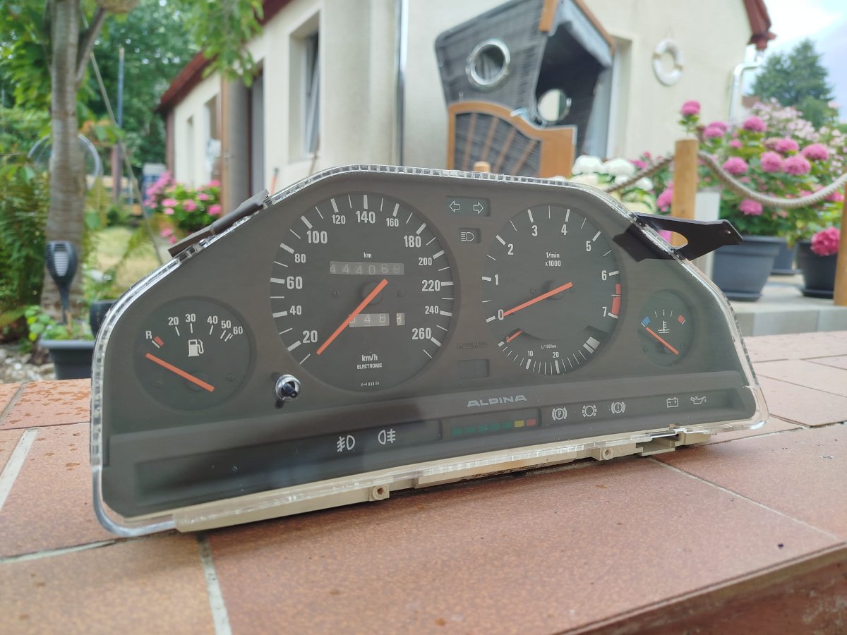

rabilo Geschrieben: 6. Dezember 2025 #1 Meldung Teilen Geschrieben: 6. Dezember 2025 (bearbeitet) Hallo Forum, mein E30 steht seit einer Woche vor der Tür. Es müssen zwar noch Kleinigkeiten gemacht werden, aber denn werde ich Spaß haben (hab ich eigentlich jetzt schon). Eine der Kleinigkeiten ist folgende: der Vorbesitzer hat ein Alpina B30 Tacho eingebaut, bei dem die km-Zähler nicht funktionieren. Und schlagt mich: mir gefällt's optisch nicht. Der Farbton beisst sich in meinen Augen mit dem schwarzen Armaturenbrett. Der Plan ist also Rückrüstung auf Orignal Tacho und den hier verkaufen. Die Frage: gibt es eine Nachfrage für Alpina Tachos? Was würde sowas bringen? Ein Bild von dem Teil stelle ich mal hier rein. Danke Euch, schönen 2.Advent wünscht Oliver Bearbeitet: 6. Dezember 2025 von rabilo Zitieren Link zu diesem Kommentar https://e30-talk.com/topic/211797-alpina-e30-tacho/ Auf anderen Seiten teilen Weitere Optionen zum teilen...

vokuhila Geschrieben: 7. Dezember 2025 #9 Meldung Teilen Geschrieben: 7. Dezember 2025 (bearbeitet) das graue Mäusefell ist wirklich ekelhaft, aber die ALPINA Jünger sehen es natürlich als absoluten Kult an und in einen echten (oder nachgebauten) ALPINA muss das so rein so gesehen ist das ein äußerst wertvolles Teil, wenn es voll funktionsfähig ist, würde ich es vorsichtig im oberen 3-stelligen € Bereich ansiedeln, vielleicht auch 4-stellig denn die AlpinaHartgeSchnitzerM3Inflation ist noch stärker ausgeprägt als die normale (auch schon unglaubliche) Inflation aber zur Sache, die Reparatur vom km-Zähler ist meist eine Sache im eher niedrigen 2-stelligen € Bereich, weil üblicherweise meist nur 1 Zahnrad (manchmal auch zwei oder drei) getauscht werden muss, ab und zu gibts auch mal defekte Elkos oder abgerissene Drähte am Schrittmotor, aber auch das ist, selbst wenn alles zusammenkommt, im 2-stelligen € Bereich reparabel die ggf. nötige Instandsetzung der SI-Platine liegt üblicherweise auch im 2-stelligen € Bereich wobei hier ohne vorherige Begutachtung von Ausführung und Zustand nicht mal annähernd gesagt werden kann, was das am Ende bedeutet eine Ausführung mit Lithium-Zellen (was es für die hier gezeigte ältere Generation Kombi natürlich später als Austauschplatine gab) ist im unteren 2-stelligen € Bereich zu sehen, weil normalerweise nur die Zellen (Paarpreis unter 10€) getauscht werden müssen und es keine Oxidationsschäden durch ausgelaufene Akkus gibt, keine Akkus = keine Verätzung = keine Mehrarbeit eine Ausführung mit Akkus, wo noch keine Oxidationsschäden vorhanden sind, lässt sich mit geringem Mehraufwand auf Lithium Zelle umrüsten, ein Tausch der Akkus ist aus heutiger Sicht nicht ratsam, manche versuchen das zu tun, ich rate generell davon ab mit Akkus weiterzumachen und schon garnicht es mit NiMh statt den speziellen dauerladefähigen NiCd Akkus zu versuchen eine Ausführung mit Akkus und Oxidationsschäden instandzusetzen ist (unabhängig von der Umrüstung auf Lithium Zelle) u.U. eine sehr zeitaufwändige Sache, da kommt es auf den Grad der Verätzung an, das kann einige Stunden Arbeit erfordern, was sich natürlich in den Kosten widerspiegelt es kann auch sein, dass die Instandsetzung nicht mehr technisch und/oder wirtschaftlich durch Reparatur zu machen ist und die Platine selbst ersetzt werden muss unmoralisches Angebot : wenn nichts investiert werden soll und kein Gewinn abfallen soll, biete ich den Tausch gegen ein instandgesetztes Serien Kombiinstrument an Bearbeitet: 7. Dezember 2025 von vokuhila Zitieren Link zu diesem Kommentar https://e30-talk.com/topic/211797-alpina-e30-tacho/#findComment-1857949 Auf anderen Seiten teilen Weitere Optionen zum teilen...
Laafer Geschrieben: 7. Dezember 2025 #10 Meldung Teilen Geschrieben: 7. Dezember 2025 Der Codierstecker im Kombiintrument hat mit dem Tacho gar nichts zu tun. „Jeder“ Tacho kann auf eine anderes Ziffernblatt und die dazugehörige Endgeschwindigkeit eingestellt/umgebaut werden. Im Prinzip ganz einfach. Ich habe mir so ein ALPINA KI nach gebaut, weil sie mir zu teuer waren. Wie ich im Sommer diesen Jahres geschaut habe, kosteten die zwischen 800 und 1600€. Man muss dem Tacho einfach 12V und eben die Impulse geben und dann zeigt er an und es läuft, (wenn in Ordnung) auch das Zählwerk. So kann man es auch testen und reparieren. WhatsApp Video 2025-12-07 at 18.00.50.mp4 WhatsApp Video 2025-12-07 at 18.00.51.mp4 WhatsApp Video 2025-12-07 at 18.00.52.mp4 Zitieren http://e30-talk.com/bilder/signaturepics/sigpic3900_7.gifMFGHannes Link zu diesem Kommentar https://e30-talk.com/topic/211797-alpina-e30-tacho/#findComment-1857955 Auf anderen Seiten teilen Weitere Optionen zum teilen...
