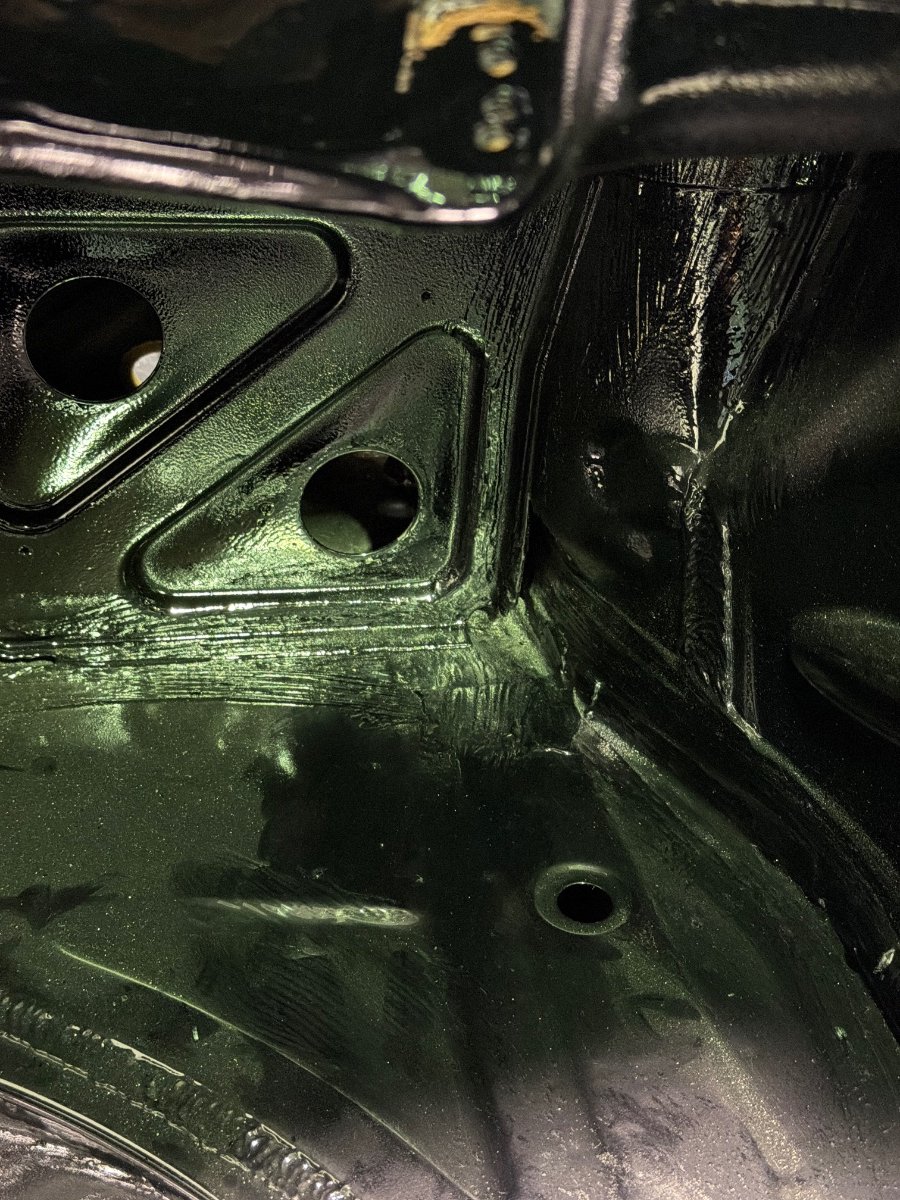

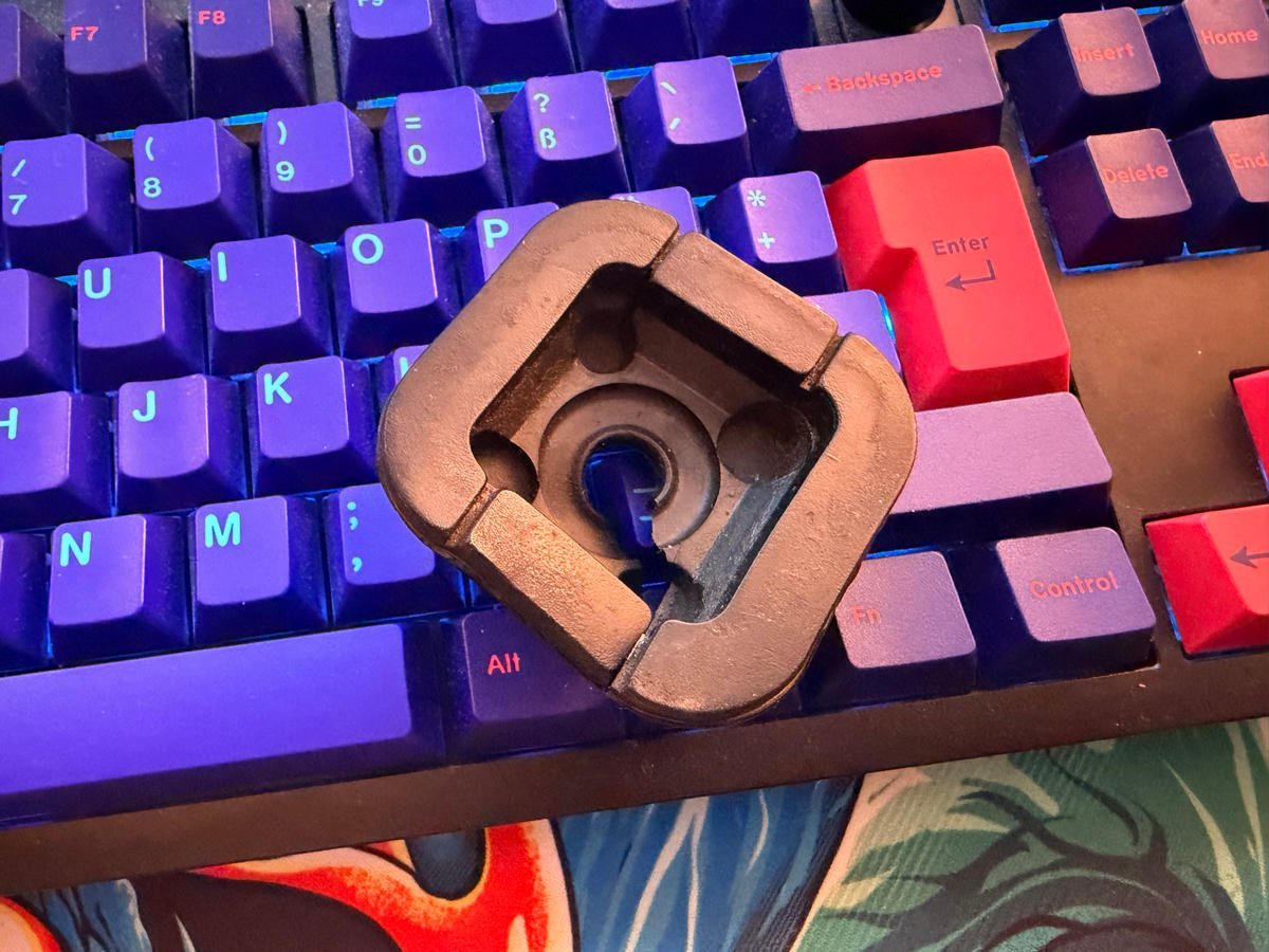

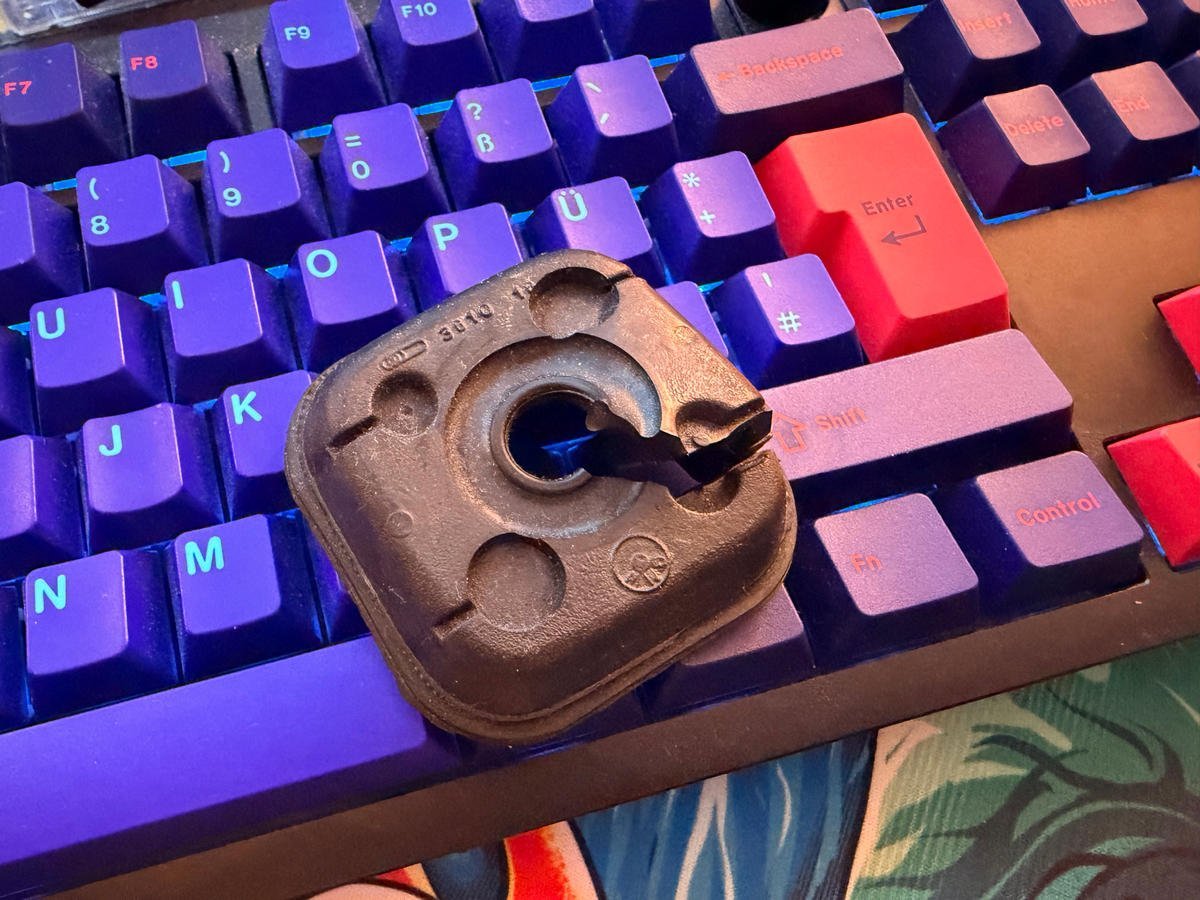

Diamond Geschrieben: 16. März #34 Meldung Teilen Geschrieben: 16. März Ich suche den Kantenschutz hinten an der Rückbank wo die Kabel in den Kofferraum durchgefädelt werden. Hat jemandhierfür eine Teilenummer für mich bitte? Zitieren Nichts im Leben ist unmöglich! Der Wille sollte nur da sein: Diamonds Bulli Ecke Diamonds Bulli Ecke Link zu diesem Kommentar https://e30-talk.com/topic/21172-stromkabel-verlegen-im-cabrio/page/2/#findComment-1863973 Auf anderen Seiten teilen Weitere Optionen zum teilen...
Scheineiliger Geschrieben: gestern um 19:53 Uhr #35 Meldung Teilen Geschrieben: gestern um 19:53 Uhr BMW Teilekatalog Zitieren Link zu diesem Kommentar https://e30-talk.com/topic/21172-stromkabel-verlegen-im-cabrio/page/2/#findComment-1865296 Auf anderen Seiten teilen Weitere Optionen zum teilen...
Haunebu Geschrieben: gestern um 20:53 Uhr #36 Meldung Teilen Geschrieben: gestern um 20:53 Uhr (bearbeitet) am Am 16.3.2026 um 05:39 schrieb Diamond: Ich suche den Kantenschutz hinten an der Rückbank wo die Kabel in den Kofferraum durchgefädelt werden. Hat jemandhierfür eine Teilenummer für mich bitte? Meinst du den quadratischen? Den habe ich zumindest mal verzweifelt im ETK gesucht und nie gefunden. Ich konnte nur "3610 18" darauf ablesen und das BMW Logo - damit findet man aber nichts :( Bearbeitet: gestern um 20:54 Uhr von Haunebu Zitieren BMW E30 320i Cabrio | AMG S213 E63S T Link zu diesem Kommentar https://e30-talk.com/topic/21172-stromkabel-verlegen-im-cabrio/page/2/#findComment-1865299 Auf anderen Seiten teilen Weitere Optionen zum teilen...
Diamond Geschrieben: vor 11 Stunden #37 Meldung Teilen Geschrieben: vor 11 Stunden Muss man beim cabrio hinten rechts auch im Kofferraum aufschneiden, um das Stromkabel 325i Stromkabel durchzuführen? Ist wirklich sehr kurz das Kabel Zitieren Nichts im Leben ist unmöglich! Der Wille sollte nur da sein: Diamonds Bulli Ecke Diamonds Bulli Ecke Link zu diesem Kommentar https://e30-talk.com/topic/21172-stromkabel-verlegen-im-cabrio/page/2/#findComment-1865332 Auf anderen Seiten teilen Weitere Optionen zum teilen...
ripeete Geschrieben: vor 10 Stunden #38 Meldung Teilen Geschrieben: vor 10 Stunden Die kabel ausm touring sind etwas länger Zitieren Link zu diesem Kommentar https://e30-talk.com/topic/21172-stromkabel-verlegen-im-cabrio/page/2/#findComment-1865334 Auf anderen Seiten teilen Weitere Optionen zum teilen...
Diamond Geschrieben: vor 10 Stunden #39 Meldung Teilen Geschrieben: vor 10 Stunden habt ihr das aus dem großen Loch geführt? Ich müsste sonst unten aufschneiden… Zitieren Nichts im Leben ist unmöglich! Der Wille sollte nur da sein: Diamonds Bulli Ecke Diamonds Bulli Ecke Link zu diesem Kommentar https://e30-talk.com/topic/21172-stromkabel-verlegen-im-cabrio/page/2/#findComment-1865335 Auf anderen Seiten teilen Weitere Optionen zum teilen...
