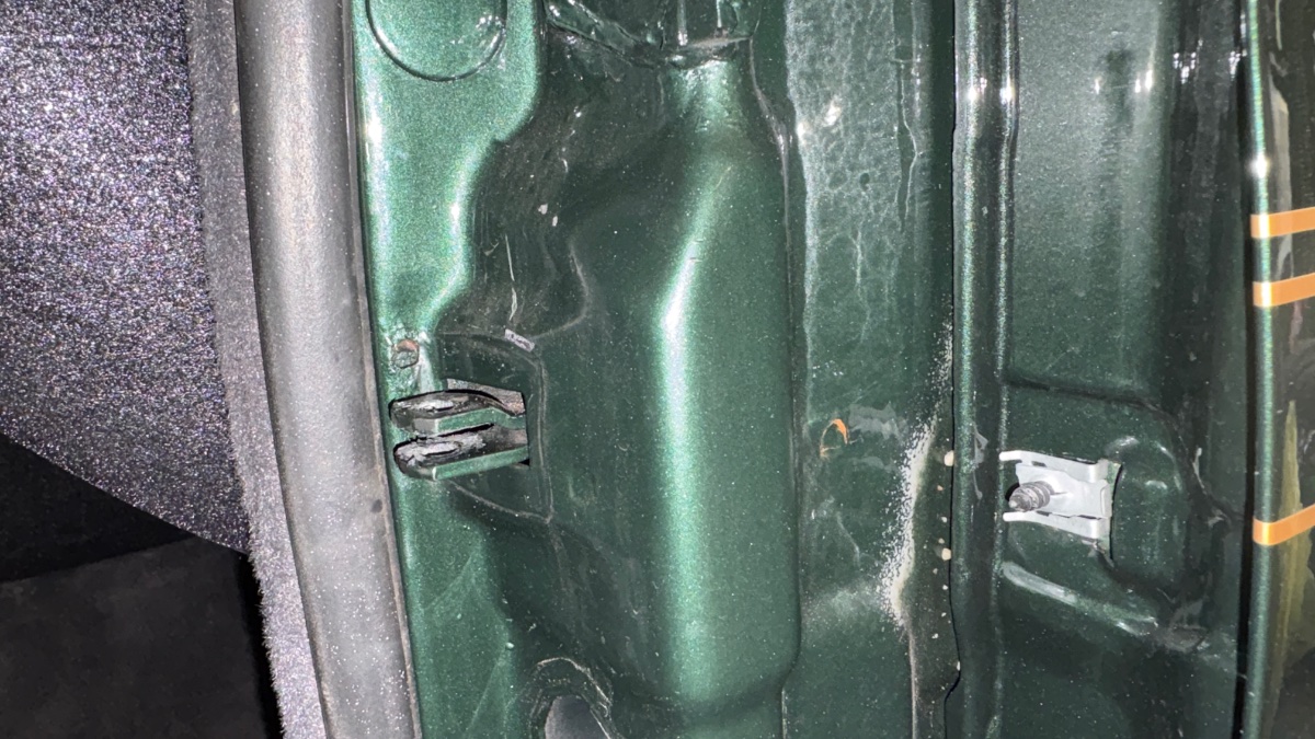

GearX Geschrieben: 1. November 2025 #1 Meldung Teilen Geschrieben: 1. November 2025 Bei der Überholung meiner A-Säulenstecker hab ich leider eine nicht so schöne Entdeckung gemacht. Und zwar reißt die Aufnahme in der A-Säule aus, die das Türfangband aufnimmt. Wollte mich mal erkundigen, ob ma das auf was bestimmtes zurückführen kann und was man am schlauesten dagegen tut Zitieren greets Alex. Dieser Beitrag kann Spuren von Erdnüssen, Sarkasmus und oder Ironie enthalten M62B44 Touring "Gustl" Link zu diesem Kommentar https://e30-talk.com/topic/211687-aufnahme-t%C3%BCrfangband-rei%C3%9Ft-aus/ Auf anderen Seiten teilen Weitere Optionen zum teilen...

GearX Geschrieben: 1. November 2025 Autor #4 Meldung Teilen Geschrieben: 1. November 2025 Also schweißen, wie ich es an der Fahrerseite auch schon gemacht hab. Dachte, da gibts eventuell ne bessere Lösung mit ner Anpassung am Fangband selbst oder sowas. Zitieren greets Alex. Dieser Beitrag kann Spuren von Erdnüssen, Sarkasmus und oder Ironie enthalten M62B44 Touring "Gustl" Link zu diesem Kommentar https://e30-talk.com/topic/211687-aufnahme-t%C3%BCrfangband-rei%C3%9Ft-aus/#findComment-1855480 Auf anderen Seiten teilen Weitere Optionen zum teilen...
ripeete Geschrieben: 2. November 2025 #5 Meldung Teilen Geschrieben: 2. November 2025 @GearX kannst du bitte auf dem foto zeigen, wo das blech reißt? Ich kann leider nichts derartiges erkennen. Zitieren Link zu diesem Kommentar https://e30-talk.com/topic/211687-aufnahme-t%C3%BCrfangband-rei%C3%9Ft-aus/#findComment-1855513 Auf anderen Seiten teilen Weitere Optionen zum teilen...

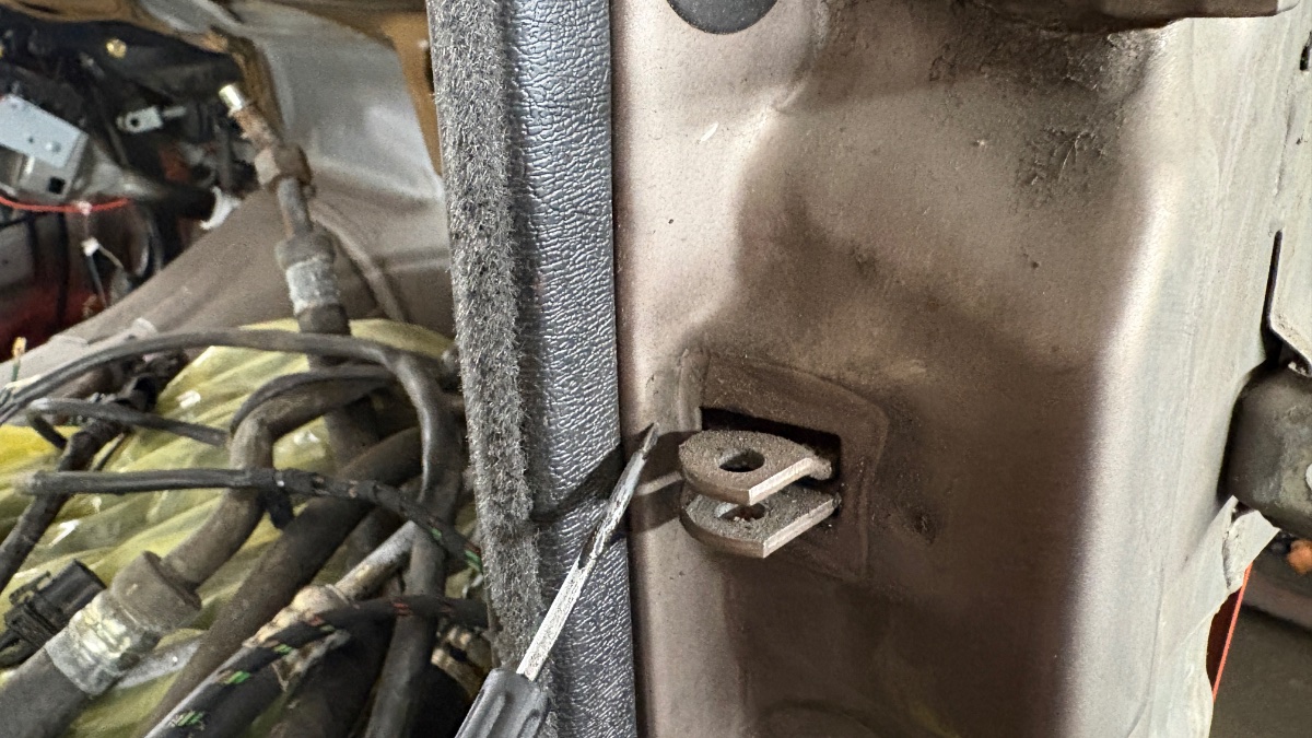

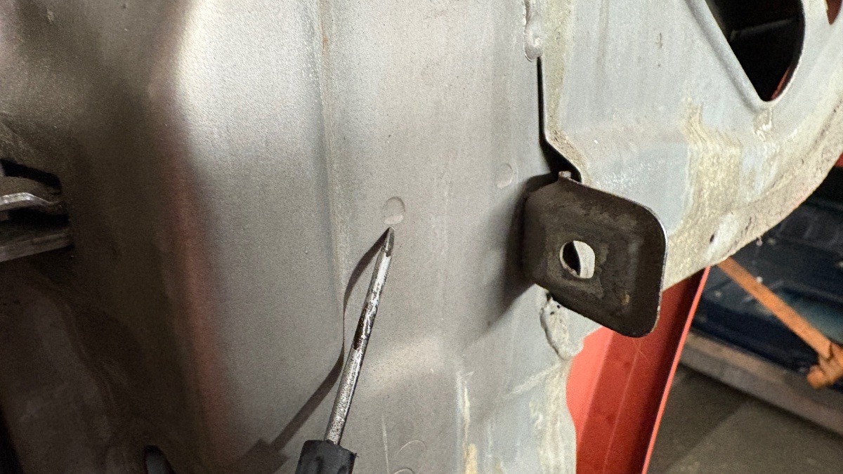

GearX Geschrieben: 2. November 2025 Autor #6 Meldung Teilen Geschrieben: 2. November 2025 Leider nein, da es jetzt schon geschweißt ist. Aber ich häng die hier 2 Bilder an von dem luxorbeigen Projekt, wo die A-Säule intakt ist. Wenn du das mit dem Bild aus dem Eingangspost vergleichst, siehst du die Problemzonen ziemlich deutlich. Zitieren greets Alex. Dieser Beitrag kann Spuren von Erdnüssen, Sarkasmus und oder Ironie enthalten M62B44 Touring "Gustl" Link zu diesem Kommentar https://e30-talk.com/topic/211687-aufnahme-t%C3%BCrfangband-rei%C3%9Ft-aus/#findComment-1855515 Auf anderen Seiten teilen Weitere Optionen zum teilen...

ripeete Geschrieben: 3. November 2025 #10 Meldung Teilen Geschrieben: 3. November 2025 am vor 19 Stunden schrieb GearX: Leider nein, da es jetzt schon geschweißt ist. Aber ich häng die hier 2 Bilder an von dem luxorbeigen Projekt, wo die A-Säule intakt ist. Wenn du das mit dem Bild aus dem Eingangspost vergleichst, siehst du die Problemzonen ziemlich deutlich. Ah, ok... die rostspuren an den schweißpunkten habe ich gesehen, aber habe denen keine besondere aufmerksamkeit gewidmet. Zitieren Link zu diesem Kommentar https://e30-talk.com/topic/211687-aufnahme-t%C3%BCrfangband-rei%C3%9Ft-aus/#findComment-1855564 Auf anderen Seiten teilen Weitere Optionen zum teilen...
