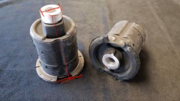

SDE30 Geschrieben: 30. Oktober 2025 #1 Meldung Teilen Geschrieben: 30. Oktober 2025 Guten Tag, hat wer vt. Tonnenlager von einem 325iX und 325i liegen und könnte mir evtl. die Maße zusenden? Ich habe nämlich vor bei meinem 325iX die Tonnenlager zu wechseln und würde die Differenz mit einer Distanzscheibe ausgleichen. Hat das wer schon gemacht? Eine genaue messung wäre super damit ich das möglichst genau hinbekomme. :) LG! Zitieren FEHLENDE PS WERDEN DURCH WAHNSINN ERSETZT!!! Link zu diesem Kommentar https://e30-talk.com/topic/211686-tonnenlager-durchmesser/ Auf anderen Seiten teilen Weitere Optionen zum teilen...

SDE30 Geschrieben: 30. Oktober 2025 Autor #3 Meldung Teilen Geschrieben: 30. Oktober 2025 am vor 32 Minuten schrieb Verplatzer: Forensuche schon mal probiert? https://e30-talk.com/topic/40007-unterschied-tonnenlager-ix-touring/ Da ist ja wer Oberschlau… Natürlich habe ich erst alles abgesucht und bin nicht auf Infos gestoßen die ich hierfür brauche… ausser ich hab was übersehen 1. Gibt es dort keine genauen maßen sondern ein „ca.“ , mit 3 verschiedenen messergebnisen und ich benötige es möglichst genau 2. Gibt es keinen Durchmesser des kernes, was ich für die Distanzscheibe brauche, weil oben im Rahmen ein Loch ist wo das Teil rein muss. 3. geht es nicht um Distanzstücke und mich würd es interessieren ob das bereits wer gemacht hat. Werde bestimmt nicht der einzige sein der sich hier einiges an Geld sparen möchte, wegen paar mm Differenz Zitieren FEHLENDE PS WERDEN DURCH WAHNSINN ERSETZT!!! Link zu diesem Kommentar https://e30-talk.com/topic/211686-tonnenlager-durchmesser/#findComment-1855367 Auf anderen Seiten teilen Weitere Optionen zum teilen...

cabriolet Geschrieben: 30. Oktober 2025 #7 Meldung Teilen Geschrieben: 30. Oktober 2025 am vor einer Stunde schrieb SDE30: Da ist ja wer Oberschlau… Natürlich habe ich erst alles abgesucht und bin nicht auf Infos gestoßen die ich hierfür brauche… ausser ich hab was übersehen 1. Gibt es dort keine genauen maßen sondern ein „ca.“ , mit 3 verschiedenen messergebnisen und ich benötige es möglichst genau 2. Gibt es keinen Durchmesser des kernes, was ich für die Distanzscheibe brauche, weil oben im Rahmen ein Loch ist wo das Teil rein muss. 3. geht es nicht um Distanzstücke und mich würd es interessieren ob das bereits wer gemacht hat. zu 1.: Die beiden "ca."-Maße unterscheiden sich um 4mm. Das dritte Maß sagt: "Differenz 4mm". Erstaunlich. zu 2.: Warum nicht die iX-Lager ausbauen und den Durchmesser messen? Dann kannst du auch gleich die Länge messen und mit dem einzubaueneden "normalen" Lager vergleichen und erschlägst Punkt 1 gleich mit, falls du den 4 mm nicht traust. zu 3.: Doch. Martin (Russland Racing) schlägt genau das vor. Bevor du jemanden als "oberschlau" bezeichnest, solltest du vielleicht das von ihm Gesagte (bzw. Verlinkte) lesen und verstehen. Und vielleicht auch mal selber die Initiative ergreifen und etwas selber nachsehen oder nachmessen, anstatt von anderen zu erwarten, dass sie das für dich tun. Zitieren Link zu diesem Kommentar https://e30-talk.com/topic/211686-tonnenlager-durchmesser/#findComment-1855375 Auf anderen Seiten teilen Weitere Optionen zum teilen...

SDE30 Geschrieben: 30. Oktober 2025 Autor #9 Meldung Teilen Geschrieben: 30. Oktober 2025 sorry ich habs als Provokation gesehen , war meinerseits auch nicht so gemeint mal zur Erklärung: Das ding ist , das ganze Auto ist bereits zerlegt (Wegen eine Restaurierung) und ist nicht bei mir. Ich habe keine Tonnenlager bei mir die ich messen könnte.Ich wollt erstmal alles vorbereiten, dass ich dann beim zusammenbauen alles bei Hand habe. und ja 4mm habe ich gelesen , sind aber trozdem keine 100% genauen Maße die ich benötige um ein Distanzstück anzufertigen. Am Messschieber sind 104,xx zu sehen , geschriebne wird „ca. 105“ und das andere Lager ca. 109 (Am Bild leider schwer das Messergebnis abzulesen) und unten schreibt einer wieder 112 mm und das macht mich etwas unsicher deswegen die Frage ob es evtl. wer vt. genau weiß oder messen können Lg Zitieren FEHLENDE PS WERDEN DURCH WAHNSINN ERSETZT!!! Link zu diesem Kommentar https://e30-talk.com/topic/211686-tonnenlager-durchmesser/#findComment-1855378 Auf anderen Seiten teilen Weitere Optionen zum teilen...

vokuhila Geschrieben: 31. Oktober 2025 #12 Meldung Teilen Geschrieben: 31. Oktober 2025 (bearbeitet) das "Distanzstück" muss aber dann schon mehr sein als nur eine einfache Scheibe oder Hülse, die Führung oben in der Karosse muss gegeben sein und genauso zum nicht ix Tonnenlager "weitergegeben" werden werden, einfach nur auf Stoß bauen ist m.M.n. pfuschig, auch wenns vielleicht geht eine neu gefertigte obere Anschlagscheibe, die oben einen Bund hat für die Führung in der Karosse und unten die Führung für das nicht IX Tonnenlager beinhaltet und quasi "weitergibt", wäre meine favorisierte Lösung vielleicht gleich noch nach unten zum Tonnenlager dicker ausgeführt, um wie beim M3 den axialen Auslenkbereich vom Tonnenlager zu reduzieren müsste man sich mal genauer ansehen, ich hab demnächst ne ix Hinterachse zu machen, da werde ich das Problem auch beheben müssen Bearbeitet: 31. Oktober 2025 von vokuhila Zitieren Link zu diesem Kommentar https://e30-talk.com/topic/211686-tonnenlager-durchmesser/#findComment-1855413 Auf anderen Seiten teilen Weitere Optionen zum teilen...
SDE30 Geschrieben: 31. Oktober 2025 Autor #13 Meldung Teilen Geschrieben: 31. Oktober 2025 ja das stimmt , wenn die führung länger wäre ,wäre das problem dann gelöst , jedoch ist das dann mehr arbeitsaufwand und kostet mehr als die neuen lager mit der richtigen maße. Ich habe Riplock Scheiben gefunden die zahnen sich in den Alukern dann ein beim festziehen und sollten somit eig. perfekt halten. Ist natürlich nicht das original und nicht die alles alles beste lösung aber es hält bestimmt und man spart sich einiges an kohle :) Zitieren FEHLENDE PS WERDEN DURCH WAHNSINN ERSETZT!!! Link zu diesem Kommentar https://e30-talk.com/topic/211686-tonnenlager-durchmesser/#findComment-1855427 Auf anderen Seiten teilen Weitere Optionen zum teilen...
