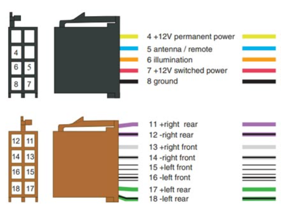

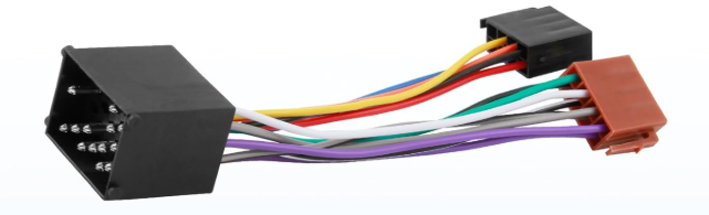

Janosch Geschrieben: 15. Oktober 2025 #3 Meldung Teilen Geschrieben: 15. Oktober 2025 (bearbeitet) am vor 18 Stunden schrieb Niklas I.: Ich habe vor ein paar tagen ein Blaupunkt Frankfurt Radio in mein e30 Cabrio eingebaut und 2 Tage später war die Batterie fast leer, Hallo, um solche Romane ohne wirklich Nützlichen Inhalt wie von OO--II--OO zu vermeiden, wären ein paar mehr Informationen durchaus hilfreich. Hat Dein Cabrio ein Soundsystem? Als 318i dürfte Dein Cabrio ab Baujahr 1991 sein und deswegen den großen Multistecker zum Anschluss des Radios haben: https://e30-talk.com/wikipedia.html/audio-zubeh-r/radio-anschlussbelegung-beim-bmw-e30-r184/ Vermutlich nutzt Du so einen Adapter von Multistecker auf Iso Stecker um das Blaupunkt anzuschließen. Wenn ja, könnte dort der Fehler liegen. Es gibt Adapter bei denen Zündungsplus und Dauerplus vertauscht sind. Wann das der Fall ist lässt sich das Radio auch mit "Zündung aus" einschalten. Normalerweise geht das Radio aus wenn man den Zündschlüssel auf Position "Aus" dreht. Am Multistecker (im Auto vorhanden) wäre das: PIN 5 Plus, Klemme R (ab Zündschloß Stufe 1)Violett/Weiß PIN 9 Dauerplus, Klemme 30Rot/Grün und am ISO Stecker PIN 7 Plus, Klemme R (ab Zündschloß Stufe 1) wahrscheinlich Rot PIN 4 Dauerplus, Klemme 30 wahrscheinlich Gelb Vergleich mal die entsprechenden Anschlüsse am Adapter. Sollten die zwei vertauscht sein dann kannst Du die am ISO Stecker auspinnen und Nummer 4 und 7 tauschen. Bearbeitet: 15. Oktober 2025 von Janosch Zitieren Das Leben ist wie ein Spiel: Mal verliert man und mal gewinnen die Anderen! Link zu diesem Kommentar https://e30-talk.com/topic/211656-radio-zieht-strom/#findComment-1854556 Auf anderen Seiten teilen Weitere Optionen zum teilen...
Mahathma Geschrieben: 15. Oktober 2025 #4 Meldung Teilen Geschrieben: 15. Oktober 2025 Kenne aber auch solche Adapter, die den Tausch der beiden Plusklemmen erlauben. Hierzu ist nochmal jeweils ein Stecker dazwischen. War bei manchen japanischen Autoradios sogar serienmäßig mit dabei. Zitieren Zitat Sandmann (http://www.sandmanns-welt.de/): Die Zeit ist zu knapp für langweilige Autos, Abende vor dem Fernseher oder schlechten Wein... Restlicher Fuhrpark: Saab 9-3 SC TTiD Aero + 9-5 SC 2.3t SE + 900 II Cabrio 2.3i; Mazda MX-5 NB; VW T4 TDI Multivan; Benz 200D/8 (Arbeitsvorrat) Link zu diesem Kommentar https://e30-talk.com/topic/211656-radio-zieht-strom/#findComment-1854587 Auf anderen Seiten teilen Weitere Optionen zum teilen...
Georg Geschrieben: 16. Oktober 2025 #5 Meldung Teilen Geschrieben: 16. Oktober 2025 Ob man das Radio ohne Zündung einschalten kann hat übrigens nix mit dem Anschluss zu tun. Es gibt Radios die nutzen den Zündplus nur für das automatische Ein-/Ausschalten aber wenn man den Knopf bei ausgeschalteter Zündung drückt, gehen sie trotzdem an. Meinst Du übrigens ein originales altes "Frankfurt" oder das neue DAB? Zitieren Auch ich gehe mit der Zeit und fahre E-Autos: E30, E31 und E46! Mein E30 Cabrio ist hier zu sehen und der ganz offene Klassiker hier Und wenns mal Probleme mit anderen BMWs außer dem E30 gibt kann man ja hier mal fragen. Link zu diesem Kommentar https://e30-talk.com/topic/211656-radio-zieht-strom/#findComment-1854616 Auf anderen Seiten teilen Weitere Optionen zum teilen...
Scheineiliger Geschrieben: 1. November 2025 #6 Meldung Teilen Geschrieben: 1. November 2025 Auch wenn es wohl erledigt ist: Der BMW Blockstecker auf DIN hat so was nicht. Die "Umkehrung" ist Fahrzeugseitig und wird mit dem umdrehen der beiden Kabel rück-gängig gemacht. Zitieren Link zu diesem Kommentar https://e30-talk.com/topic/211656-radio-zieht-strom/#findComment-1855464 Auf anderen Seiten teilen Weitere Optionen zum teilen...
